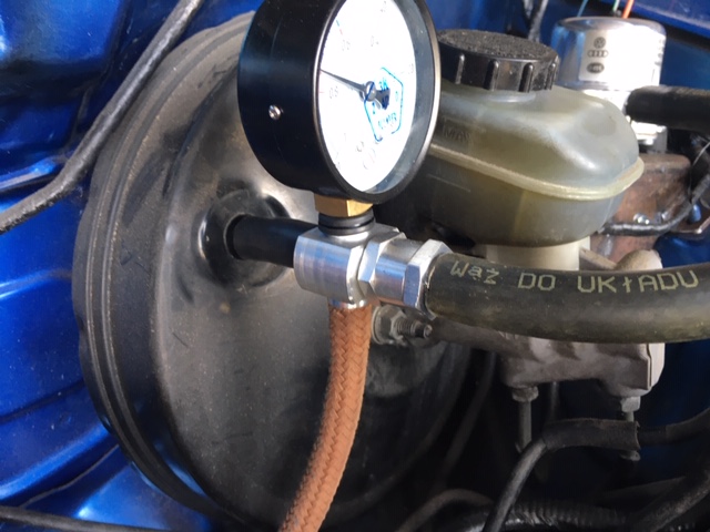

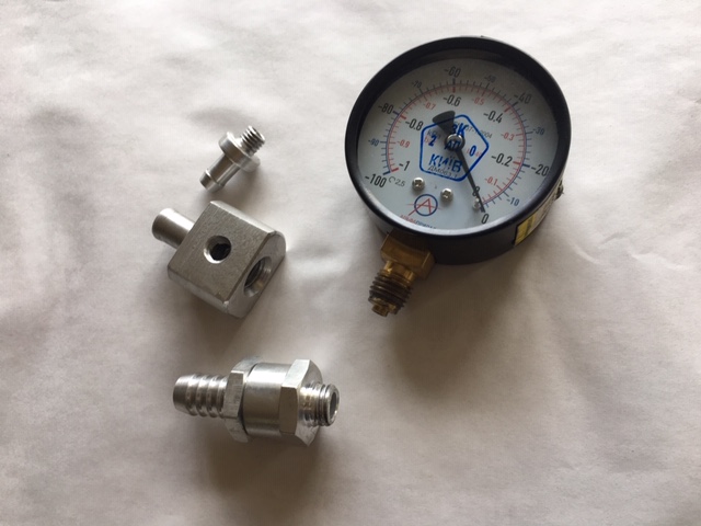

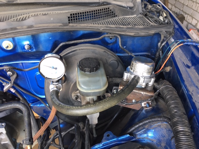

...дошло дело до "натурных" испытаний :D . Для этого были приобретены,изготовлены и переделаны следующие компоненты:
- тройник индивидуального изготовления на котором "висят" обратный клапан, вакуумметр (на период настройки,в рабочем режиме - заглушка, ну и патрубки вход/выход/ресивер/ДАД
- обратный клапан был немного доработан,чтобы вкручивался непосредственно в тройник для большей компактности
- ну и сам вак.насос через резиновые опоры на кронштейн
вак.нас.01.JPG [ 85.04 КБ | Переглядів: 14421 ]
вак.нас.02.JPG [ 141.14 КБ | Переглядів: 14421 ]
вак.нас.03.JPG [ 102.74 КБ | Переглядів: 14421 ]
вак.нас.04.JPG [ 150.8 КБ | Переглядів: 14421 ]

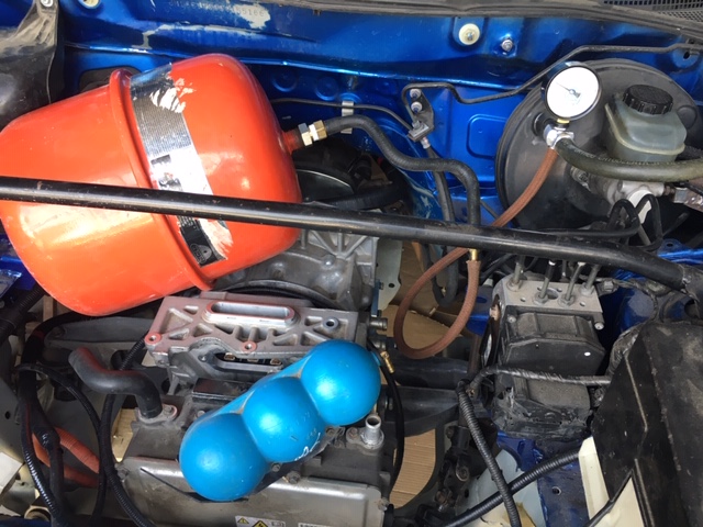

Эксперимент дал пока больше вопросов,чем ответов.
- во-первых (что радует) вся система и ВУТ держит разряжение о-о-очень долго.При -0.8 за полтора-два часа снизилось до -0,75/0,77
- сам насос работает совершенно не громко,а при закрытом капоте только лёгкое ж-ж-ж :D ,что тоже радует.
- при отсутствии ресиверной части хватает на 3-3.5 нажатия (0.8-0.2)
- при маленьком (голубеньком) ресивере добавляется всего лишь 1 нажатие (0.8-0.2)
- при большом (красненьком) ресивере (вовремя попался на глаза валяющийся в хламе мембранный бак с котла :lol: )
добавляется ещё 1-1.5 нажатия 8O
Честно говоря я ожидал большей разницы между с и без ресивера(ов). Догадываюсь,что красный бак не совсем подходит для эксперимента - в нём есть рез.груша и это может вносить какие-то коррективы,но...
Теперь я озадачен - надо-ли городить всю цепочку? В количественном измерении вроде и не впечатляет (3-5 нажатий),
но в процентном соотношении это уже 40-60%. Соответственно насос будет включаться почти вдвое реже...

...и согласен,и не согласен с вами (Андрей,Паша). Думаю всё-же,что ресивер скорее полезен,чем бесполезен. Тут надо брать во-внимание не отдельно взятый режим,а все предполагаемо возможные.В городском режиме всё-таки частота торможений высока и скорости не большие в основном, поэтому рекуперация участвует наверное не так эффективно как "чуть-чуть притормаживание". Вон Лёва "живой пример" :D .Наверняка насос у него прожил-бы дольше,если-бы не частые вкл/выкл. Да это справедливо и для любого механизма подобной конструкции - меньше "старт/стопов",дольше жизнь.
Меня смущает другое - почему при столь большой разнице в объемах между "голубым и красным" количество нажатий меняется минимально?! Не пойму "физики" :? Да и отличие от "совсем без ресивера" тоже минимальное...
Голубой ну максимум литр,красный - пишут 18...ну пусть 15...пусть 10... По логике ведь должно добавиться как минимум двукратное увеличение "запаса"?! Но этого нет...Почему - вот вопрос!!!
...да,и добавление в цепочку ресивера ну совсем не усложняет конструкцию...пусть даже при мизерной "прибавке" думаю оно того стОит...
#108675Повідомлення 29 лип 2020, 13:20

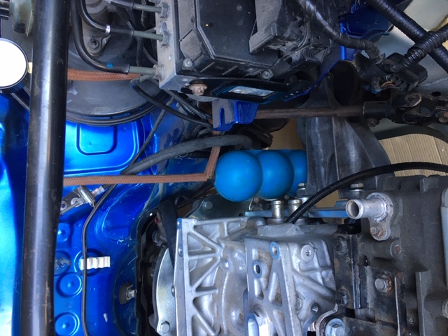

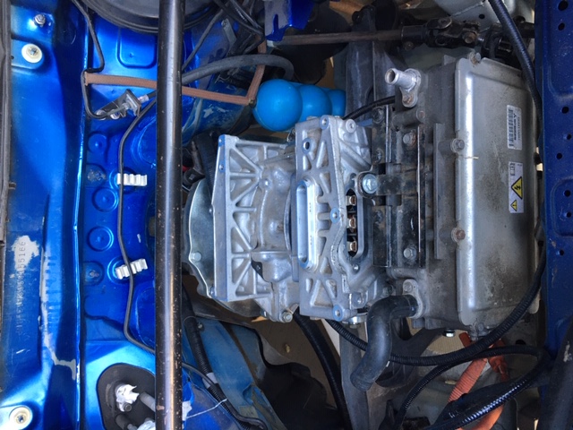

...всё,ребята...пизно :lol: ,ресивер поставил. Он буквально просился...нет, даже умолял поставить его именно в этом месте. Лишний...как говорится, не помеха...может даже ещё один "трёхяичник" поставлю симметрично первому...место есть...
ресивер 01.JPG [ 137.23 КБ | Переглядів: 14362 ]
ресивер 02.JPG [ 143.92 КБ | Переглядів: 14362 ]
