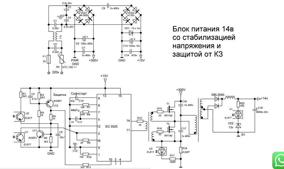

Это смотря как применять , если в классическом варианте , то да .
А если поставить трансформаторную развязку затворов , то вполне можно и сетевые делать на их основе.
Ну народ же делает , у них получается , чем мы хуже .
2020-09-02 09 46 06.jpg [ 86.72 КБ | Переглядів: 8278 ]
http://darkamp.ru/impulsnyy-blok-pitani ... -usilitel/
