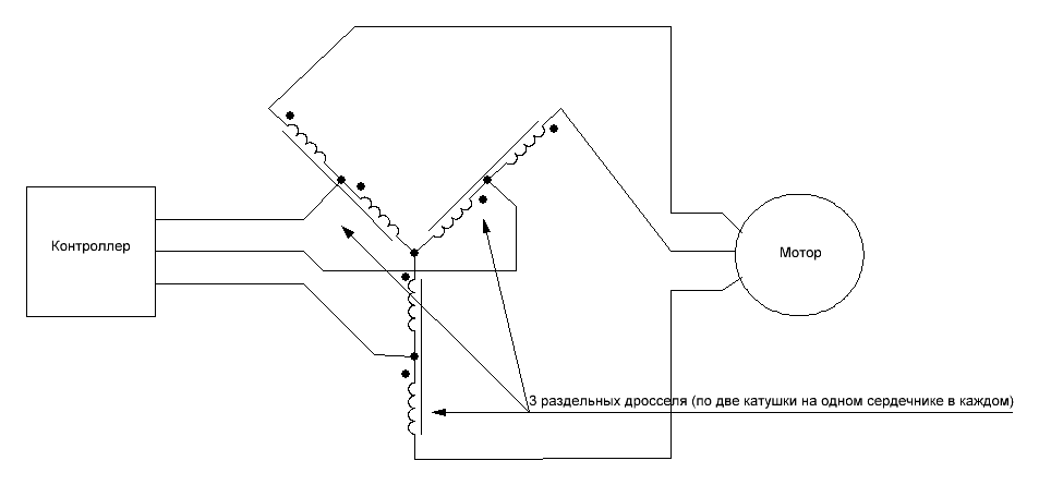

Индуктивность обмоток мотора работает как дроссель , т.е. на прямом и обратном ходе ШИМ, поддерживая постоянство тока........ А слабо нарисовать между контроллером и мотором включение трансформатора который пропускал бы оба хода да еще и увеличивал напряжение? Я не смог. Вот когда у кого нибудь получится, тогда появится смысл рассуждать о габаритных размерах и прочих ньюансах.

Хотя бы так.
При одинаковых количествах витков в каждой катушке - напряжение на выходе удваивается.
Удвоитель.GIF [ 6.86 КБ | Переглядів: 18937 ]
#110358Повідомлення 11 вер 2020, 20:46
А теперь представим скважность 100%......
На какой такой частоте ШИМ оно будет работать....
Дальше больше, раз трансформатор расчитан на частоту ШИМ, то напряжение с частотой переключения обмоток будет для него как постоянка (ибо на 1-2 порядка ниже), т.е. противоЭДС двигателя приложится к трансформатору фактически вызывая КЗ (надеюсь путь протекания тока рисовать не надо). Т.е. тормоз получится весьма приличный.

Любой однотактный преобразователь (повышающий, понижающий, обратноходовой, прямоходовой) работает в условиях однополярного тока.
Скважность по ШИМ в нем регулируется от бесконечности до 2 (т. е. коэффициент заполнения 0-----0,5).
Модулировать ШИМ можно хоть от 0 Гц.
Трансформатор в преобразователях (в любых) можно для наглядности исключить из схемы, это всего лишь повышатель-понижатель напряжения, тока, сопротивления....... Пусть себе прикладывается ЭДС куда хочет, оно приводится все равно к первичной обмотке, т. е. к контроллеру (с учетом коэффициента трансформации тока или напряжения), как и при включении штатного движка без трансформатора.
Пока выходная частота контроллера (не ШИМ) будет превышать частоту поля, вырабатываемую движком - тормоза не будет. Этот режим называется режимом сохранения мощности.
#110371Повідомлення 12 вер 2020, 10:13
танго писав(ла):
Только вот контроллер двигателя об этом частном случае не знает, и ШИМит в полном диапазоне от 0 до 1.
танго писав(ла):
Сам хоть понял что написал...
мотор то синхронный, вырабатываемая и коммутируемая частоты совпадают всегда (не ШИМ).
И будучи приложенными своей постоянной составляющей к обмоткам трансформатора вызовут в нем КЗ (как минимум потому что ваш транс расчитан на высокую частоту ШИМ). Это же очевидно и элементарно.
