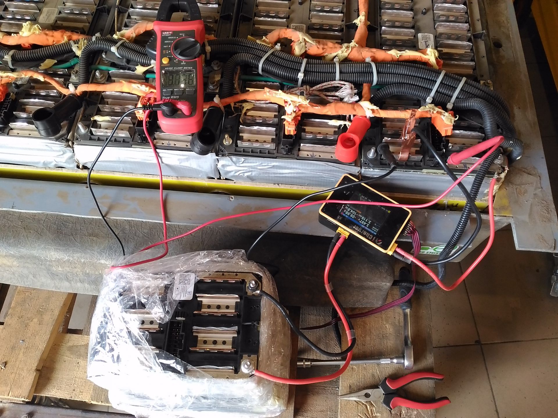

Разобрал и собрал батарею. Оказалось, что виновата не ячейка, а незакрученная гайка. Выход работал на 4х ветках вместо пяти. Как она ещё не загорелась....
Придирчиво промерил ёмкостя всех 5 ячеек и даже выборочно следующие ячейки. Ёмкость не упала.
Закрыл почти все вентиляционые отверстия.
На испытяниях Кенга прошла 115км на 50% заряда.
