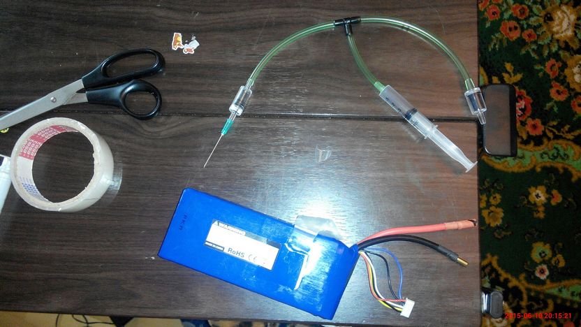

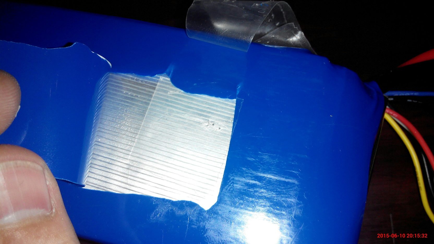

Сегодня был выезд на аккумуляторе с реанимированной ячейкой. Пробег составил 15км, общий расход 8,77Ач. После этого акуумулятор был нагружен балластным сопротивлением (в виде гирлянды ламп) для дальнейшего разряда. Суммарная емкость отданая аккумулятором до момента сработки БМС составила 14,14Ач. Разница между реанимированной ячейкой и всеми остальными в конце разряда составила порядка 0,3-0,4В.
После этого батарея с проблемной ячейкой была извлечена. Наблюдалось небольшое вздутие и повышенная температура (думаю порядка 37-40 грудусов). В принципе, все четыре сборки были одинаково наргеты. На теплую было произведено повторное хирургическое вмешательство для откачки газов из проблемной ячейки :D .
После произведенной процедуры аккумулятор был вновь собран и нагружен балластным сопротивлением для разряда. В результате этого было отдано еще 0,98Ач. Разница между проблемной ячейкой и остальными в конце разряда уже составляла порядка 0,15-0,25В.
ВАЖНО!!! Измерение разницы по напряжению производилось в собранной батарее 37В 10S2P.
А вот фото инструмента хирургии и его последствия ;)

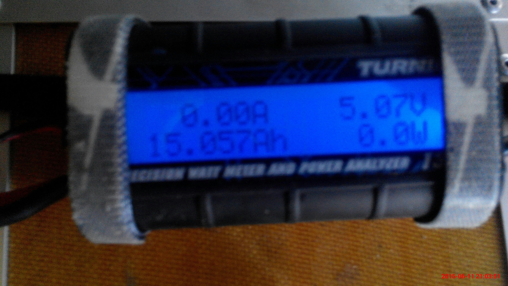

Вчера вечером зарядил аккум. Утром проверил напряжение - 41,9В. Сегодня приехав с работы решил опять проверить, что же выдаст аккумулятор. Я был приятно удивлен - 15Ач!!! Хирургия рулит!!! :lol:
IMG_20150611_210351-1.jpg [ 567.39 КБ | Переглядів: 9963 ]
На напряжение в 5,07В не обращайте внимания - это напряжение доп. аккумулятора питания ваттметра, чтобы он не отключился вместе с БМС-кой.
ПС Забыл вчера упомянуть, что были пересмотрены все балансировочные выводы аккумуляторов и переобжаты на них клемы, которые не вызывали доверия. Также провел обработку Нанопротечем.
