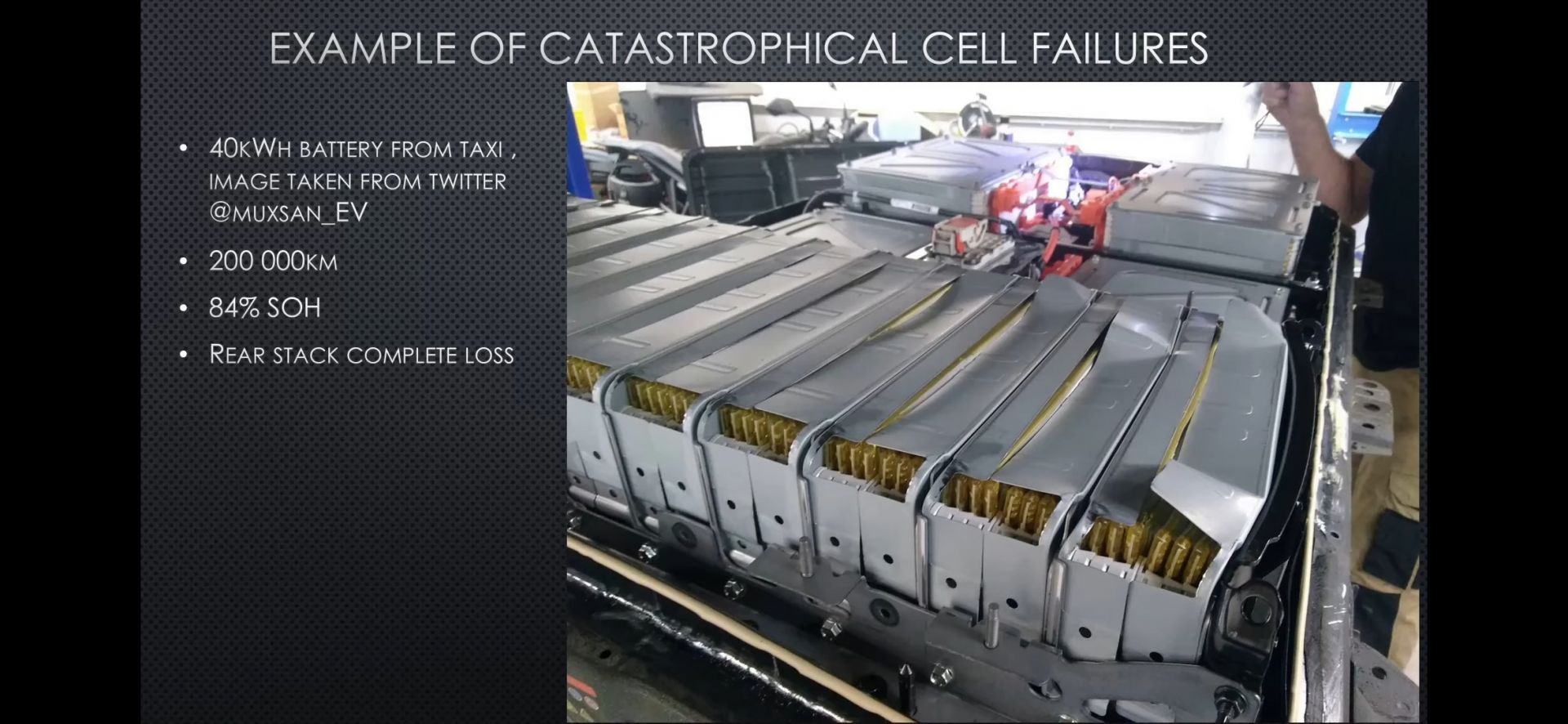

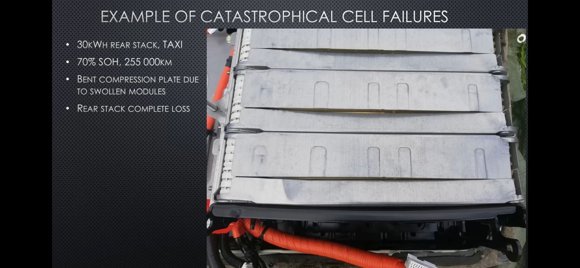

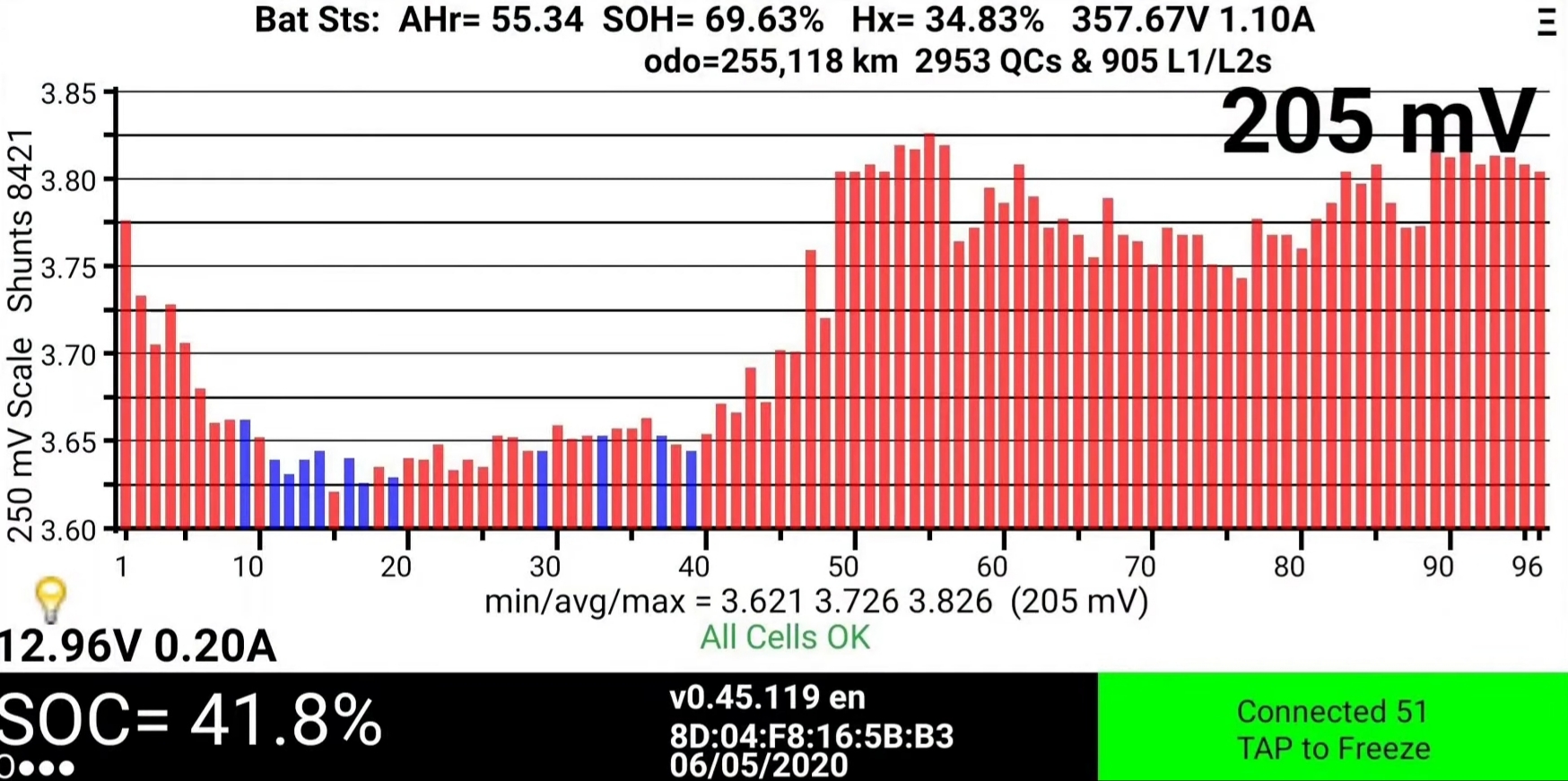

Есть лифы с 3 и более тыс. QC, пробегом 250+ тыс.км, в реально хорошом техническом состоянии, лишь батарея под замену.
20201029_200835.jpg [ 573.21 КБ | Переглядів: 11021 ]
По номеру ячеек видно, что больше всего пострадали ячейки в задней части ВВБ, они больше всего перегреваются.
Вот вид изнутри:
Screenshot_20201029-020532_YouTube.jpg [ 195.01 КБ | Переглядів: 11021 ]
Но это еще ничего, по сравнению с ячейками в 40ке:

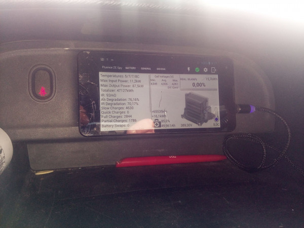

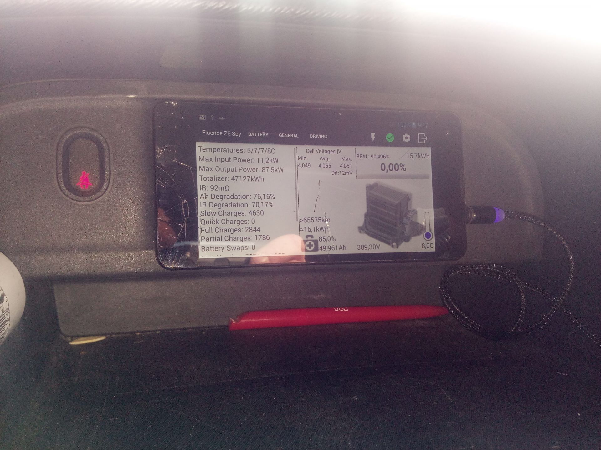

Мій електротранспорт: Renault Kangoo ZE
IMG_20210119_091728.jpg [ 359.18 КБ | Переглядів: 10690 ]
У меня на Рено Кенго стационарно закреплена старая мобилка с программой, и всё отображается онлайн.
