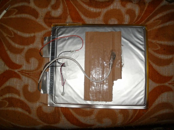

А можно фотку пакета который меряли по сопротивлению, а тот тут выше писали что пакеты пришли разных размеров и веса, может они реально разные от разных производителей поприходили и у меня не такие как ваши?
Будьласка
P1019194.JPG [ 517.68 КБ | Переглядів: 10056 ]
2 пакети у сборці підготовлені для подальших тестів.

От первых эти пакеты отличаются контактами и немного внешним видом.

Так перевірив ємність "монстрів" - при розряді струмом в середньому 15А (17-13А) повна ємність комірок склала 40Аг або 140 Втг на комірку ( у робочому діапазоні 4,2-3,4В знаходиться 39Аг або 135Втг на комірку ) 8O причому особливої різниці між цілою та м"ятою комірками у діапазоні 39Аг помітно не було.
ПС Цей новий завоз має на 25% більшу ємність ніж попередній
ППС Зважу вимірювані комірки може є якісь відміності по вазі/ємності.
ПППС у порівнянні з до комірок зимового завозу ("ліфовських") ці пакети більші на 1,5см в ширину та на 0,5см у довжину (також вони мають більші на 3мм контакти які відстань між якими більша на 2-3мм)

Перемерял 1 ящик с ячейками все одинакового размера 29(без контактов 26,8)Х22,8Х0,7см
Вес 820-861г.
Но 30% ячеек имеют ооочень широкие (на 1,5 см ) контакты (+ чаще их вес составлял 850-865 г) - в тесте на ёмкость использовал ячейки с "обычными" контактами - прийдёться протестить крупноконтактные ячейки :? .
