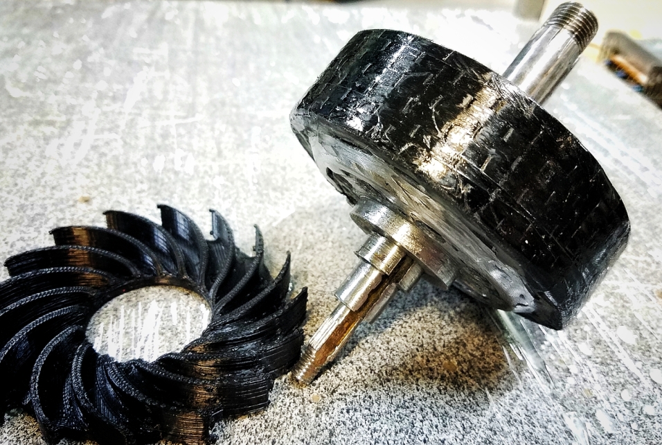

...новый бандаж из углеволокна .
пока было время, напечатал более производительные крыльчатки

Какие компоненты (клей...) и технология бондажа?
Турбинка лучше пропеллера?
#113708Повідомлення 29 груд 2020, 09:46
Дякував (ла) 27 Подякували 127
...технология простая. Обезжиривание поверхности, потом тонкий слой эпоксидной смолы. Пропитка углеволокна, плотная намотка, сверху стрейч и плотно обмотка резиновым жгутом. В печку при темп 40град.
пропеллер там не встанет. Крыльчатки воздух гоняют не плохо. Тем более их две стоит.

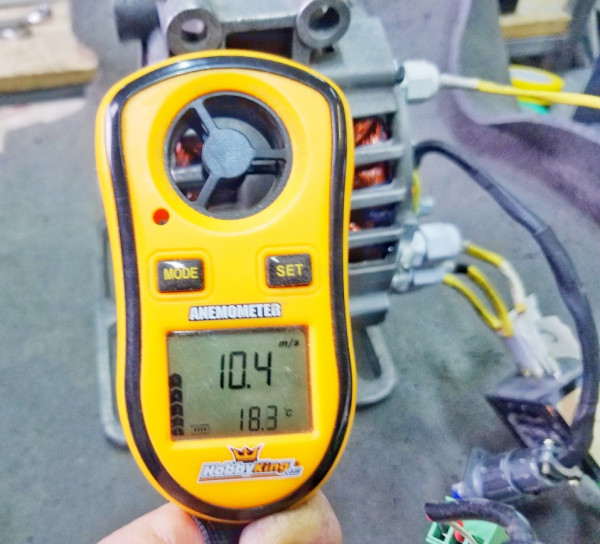

...моторчик работает. С блочным контроллером крутится до пяти с лишним тысяч оборотов. С Вотолом пока устойчиво до четырех с лишним. Буду крутить настройки еще. Нагрева даже на 4000 нет, хорошо продувают новые крыльчатки.

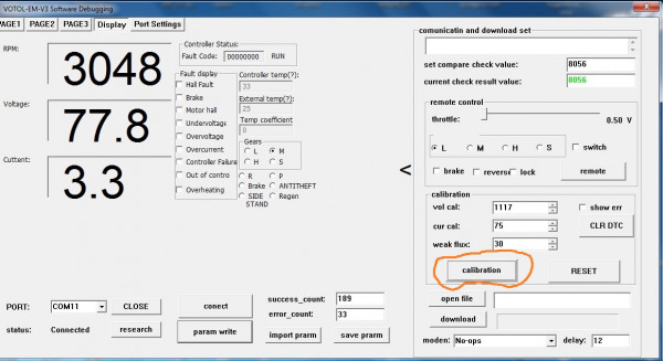

... на одном из форумов подсказали, что в настройках контроллера Votol есть дополнительное меню калибровки. Нигде в руководстве не сказано как в него попасть. Это как раз для устойчивой работы мотора. Сейчас изучаю, что там и как.

...касаемо подстройки напряжения и тока, все понятно. Эта функция в меню есть и она нормально работает. Сама кнопка калибровки изначально скрыта, ее в меню обычно нет. Появляется при нажатии комбинации клавиш. Потом, при переходе на дистанционное управления , появляется дополнительное окно настройки. Там даже английского нет, параметры на китайском. Дальше буду разбираться. Сказали, что нужно крутить мотор, смотреть в каких пределах там какой-то параметр, подбирать настройки в основном меню, чтоб величина была в нужном диапазоне. Потом этот параметр переносить в основные настройки... Там как раз речь про синхронизацию. Индивидуально под каждый мотор.
Китайцы не зря пишут, что контролер с другими моторами может и не работать. Походу им выгодно, что народ покупает комплектом с их моторами. Так что,уже спасибо доброму человеку, что раскрыл тонкости . Теперь надеюсь, под любой мотор настроить можно будет.
Вообщем, на днях буду пробовать. Расскажу подробней что и как.

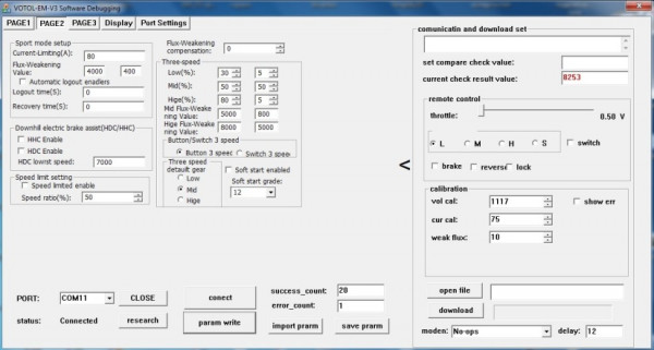

... под данный мотор настройки поля и синхронизации предварительно такие:
