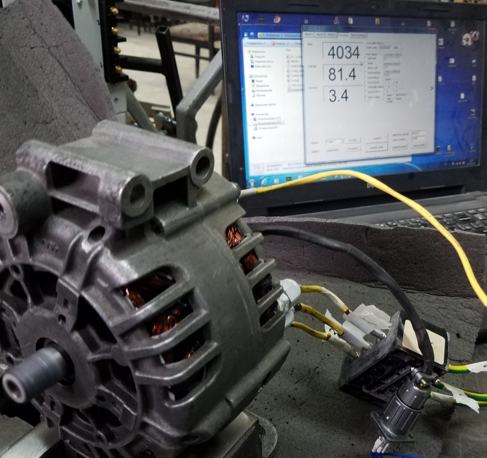

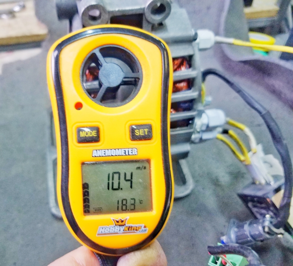

Дякував (ла) 27 Подякували 127
...моторчик работает. С блочным контроллером крутится до пяти с лишним тысяч оборотов. С Вотолом пока устойчиво до четырех с лишним. Буду крутить настройки еще. Нагрева даже на 4000 нет, хорошо продувают новые крыльчатки.

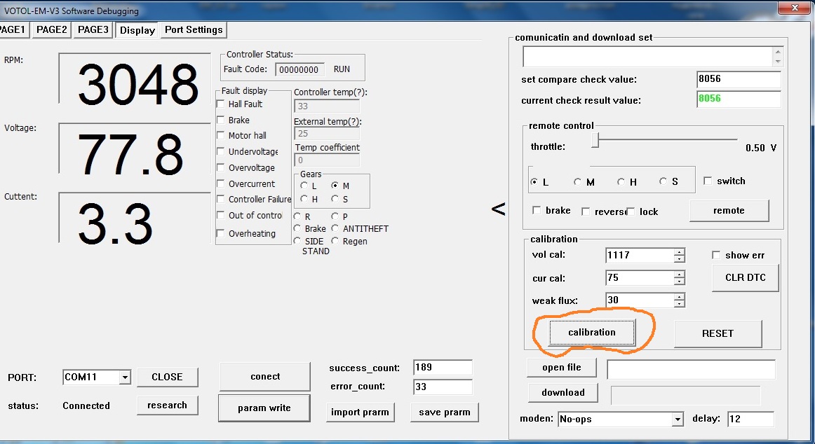

... на одном из форумов подсказали, что в настройках контроллера Votol есть дополнительное меню калибровки. Нигде в руководстве не сказано как в него попасть. Это как раз для устойчивой работы мотора. Сейчас изучаю, что там и как.
6.jpg [ 170.02 КБ | Переглядів: 15227 ]
#113978Повідомлення 07 січ 2021, 05:17
...касаемо подстройки напряжения и тока, все понятно. Эта функция в меню есть и она нормально работает. Сама кнопка калибровки изначально скрыта, ее в меню обычно нет. Появляется при нажатии комбинации клавиш. Потом, при переходе на дистанционное управления , появляется дополнительное окно настройки. Там даже английского нет, параметры на китайском. Дальше буду разбираться. Сказали, что нужно крутить мотор, смотреть в каких пределах там какой-то параметр, подбирать настройки в основном меню, чтоб величина была в нужном диапазоне. Потом этот параметр переносить в основные настройки... Там как раз речь про синхронизацию. Индивидуально под каждый мотор.
Китайцы не зря пишут, что контролер с другими моторами может и не работать. Походу им выгодно, что народ покупает комплектом с их моторами. Так что,уже спасибо доброму человеку, что раскрыл тонкости . Теперь надеюсь, под любой мотор настроить можно будет.
Вообщем, на днях буду пробовать. Расскажу подробней что и как.

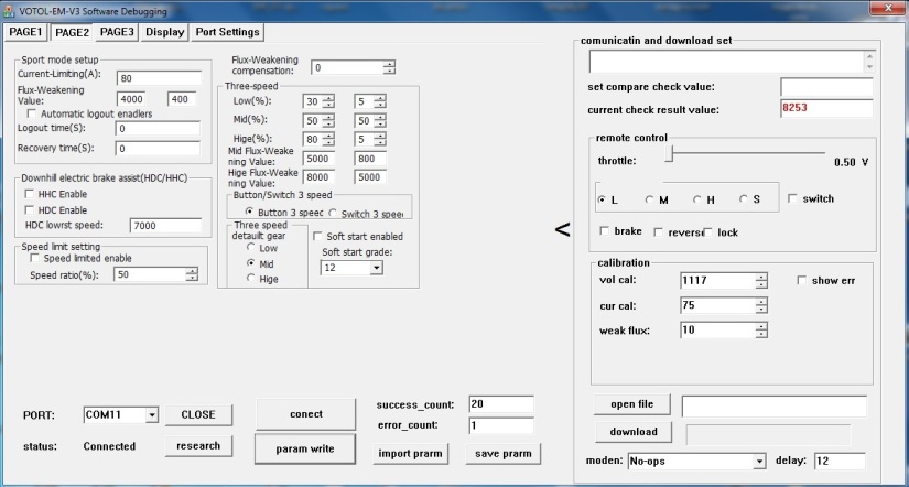

Так что нам скажет ""начальник транспортного цэха :D "" параметр ослабление поля flux W. по отношению к данному мотору ?
#114163Повідомлення 12 січ 2021, 12:32
... под данный мотор настройки поля и синхронизации предварительно такие:
