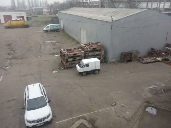

Утвердили рабочее название проекта, будет называться Курьер. Думаем над возможностью создания однотипных машин разной грузоподъёмности как на электромостах так и на мотор колесах с грузоподъёмностью от 300 кг до 2000 кг и скоростью от 50 до 120 км/ч.

сей час шеринг самокатов, велов и машин распространён благодаря gps трекингу а в будущем и на водителя минимум внимания , наверно паравильно ведь такие "курьеры" с автопилотом будут как дроны
#114132Повідомлення 11 січ 2021, 18:30
Уже обзорчик по лучше,но все равно нет инфы об АКБ,моторе,контролере з/у...?
Курьерчик получился классный и шустрый {!_!} ,но нет дворников,думаю без них никак :? У меня эл-Пыжик на контролере Гриши К - тоже "электричкой" гудел,а сейчас на Фаве с контролером Романтика этого звука нет :nein:
