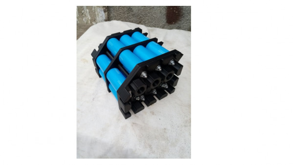

Человек который брал эти батареи сам себе на 3Д принторе сделал себе холдеры для них. Если кому нужно под заказ то думаю он сделает. У меня есть его телефон.
