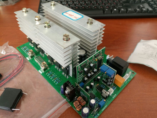

Получил сегодня преобразователь 72х220. На вид буд то все ок, буду собирать устройство и надеюсь мой скутер будет как ИБП на всякий случай для дома. В планах прикупить еще солнечных панелей пару квт, и все это соединить в одну систему.

Собрал все на скорую руку, что бы проверить работоспособность. Все работает, дал нагрузку сначала небольшую лампочку, потом UFO на 2,5 кВт. Напряжение на выходе при такой нагрузке 223 вольта.
Без нагрузки потребление с аккумулятора 0.4А и немного громче гудит трансформатор. Стоит подключить небольшую нагрузку звук становится тише. Пробовал разные потребители, начиная от точила и кончая индукционной плитой. Все работает как от сети. Вентилятор на преобразователе ни разу не включился, да и сами радиаторы транзисторов, остались холодними. Завтра закажу кабель на низкую сторону трансформатора, так как шинка на 6 мм кв. слабовата. Заодно поменяю кабеля на более толстые что на аккумуляторе скутера. При потреблении в 50А, через минуту становятся теплыми. Поставлю на 16 мм. кв.

Трансформатор и небольшой дроссель надо подбирать самому. Цена преобразователя всего 91 доллар. Это такой полуфабрикат. У меня был тор подходящей мощности. На нем есть сетевая обмотка шиной 6 мм.кв. для выхода на 220 как раз. А вот на низкое напряжение надо потолще. Я намотал для проверки тем что было, что бы определится с количеством витков. Так как китайцы пишут не пойми что в инструкции. Питание устройства 72 в., а трансформатор низкая часть должна быть 35-42в. Получается половина от рабочего напряжения. Я намотал на среднее значение 39 вольт. Теперь все известно. Заказал кабеля на 16 кв. как раз он и будет отлично. Достал свой первый комп, не помню какого года, может 96, с него взял корпус на устройство. Короче работа интересная. Да и само устройство на первый взгляд сделано не плохо. Есть обратная связь и при нагрузке добавляет мощности, что бы напряжение не падало. Что на лампе в 10 вт, что на обогревателе в 2,5 квт, на выходе тех же 222-223 вольта. Форму сигнала не проверял, но продавец утверждает, что там синус. Возможно так и есть. Подключал плиту индукционную, работает нормально. О надежности пока говорить рано, покручу отпишусь.
