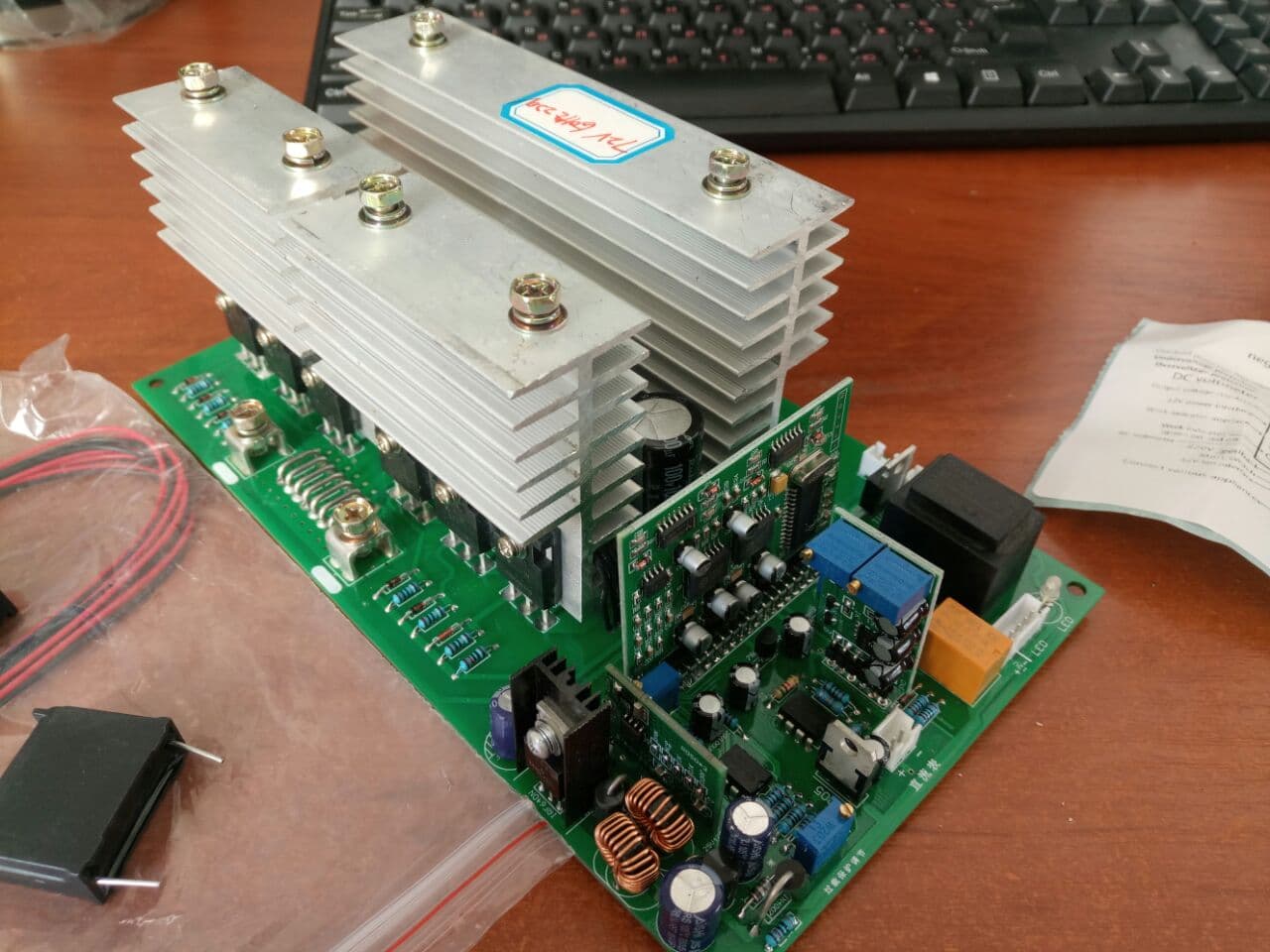

Получил сегодня преобразователь 72х220. На вид буд то все ок, буду собирать устройство и надеюсь мой скутер будет как ИБП на всякий случай для дома. В планах прикупить еще солнечных панелей пару квт, и все это соединить в одну систему.

Собрал все на скорую руку, что бы проверить работоспособность. Все работает, дал нагрузку сначала небольшую лампочку, потом UFO на 2,5 кВт. Напряжение на выходе при такой нагрузке 223 вольта.
Без нагрузки потребление с аккумулятора 0.4А и немного громче гудит трансформатор. Стоит подключить небольшую нагрузку звук становится тише. Пробовал разные потребители, начиная от точила и кончая индукционной плитой. Все работает как от сети. Вентилятор на преобразователе ни разу не включился, да и сами радиаторы транзисторов, остались холодними. Завтра закажу кабель на низкую сторону трансформатора, так как шинка на 6 мм кв. слабовата. Заодно поменяю кабеля на более толстые что на аккумуляторе скутера. При потреблении в 50А, через минуту становятся теплыми. Поставлю на 16 мм. кв.

Трансформатор и небольшой дроссель надо подбирать самому. Цена преобразователя всего 91 доллар. Это такой полуфабрикат. У меня был тор подходящей мощности. На нем есть сетевая обмотка шиной 6 мм.кв. для выхода на 220 как раз. А вот на низкое напряжение надо потолще. Я намотал для проверки тем что было, что бы определится с количеством витков. Так как китайцы пишут не пойми что в инструкции. Питание устройства 72 в., а трансформатор низкая часть должна быть 35-42в. Получается половина от рабочего напряжения. Я намотал на среднее значение 39 вольт. Теперь все известно. Заказал кабеля на 16 кв. как раз он и будет отлично. Достал свой первый комп, не помню какого года, может 96, с него взял корпус на устройство. Короче работа интересная. Да и само устройство на первый взгляд сделано не плохо. Есть обратная связь и при нагрузке добавляет мощности, что бы напряжение не падало. Что на лампе в 10 вт, что на обогревателе в 2,5 квт, на выходе тех же 222-223 вольта. Форму сигнала не проверял, но продавец утверждает, что там синус. Возможно так и есть. Подключал плиту индукционную, работает нормально. О надежности пока говорить рано, покручу отпишусь.

Ток холостого хода 0,4 А как бы многовато при такой напруге аккумов. Можно попробовать добавить несколько витков на первичку транса. Если ток хх упадет, значит транс начинает входить в насыщение. Если не изменится - значит потери в железе от несущей частоты, которая составляет, скорее всего, не менее пары десятков кГц. Тогда уже уменьшить не удасться.

Поскольку потребление будет проверяться без нагрузки, можно первичку домотать любым попавшимся под руку дрыщевым проводом, т.е. добавить 3-4 витка. Если потребление уменьшится, тогда уже можно добавить провод хорошего сечения либо всю первичку перемотать хорошим проводом. А сейчас интересен результат эксперимента :)

Хорошее предложение, завтра попробую. Для информации как все есть: всех витков на первичке сейчас 50. Хватит ли 3-4? А также в цепь первички установлен дроссель на 48uh, как указано в инструкции. На вторичке конденсатор 400v 5uf. И если есть информация не упадет ли мощность в итоге если добавить слишком много витков?

Добавьте пяток витков, а там оно покажет. Если ток хх упадет - можно так и оставить, если нет - вернете все по старому. Индуктивность дросселя для рассмотрения данного вопроса роли не играет. Если первичка транса будет иметь чуть больше витков - ничего страшного. Лишь бы на выходе напруги было достаточно, чтобы схема стабилизации могла удерживать 220 В под максимальной нагрузкой.

Я на сборке egs002 собирал преобразователь. Только на своей плате. У меня тож стоял конденсатор чуть меньше правда но пару микрофарад там было. Так вот ток холостого хода тоже был великоват. Уменьшил емкость до 0,5 мкФ и ток холостого хода тоже снизился. Форма сигнала при этом не пострадала. Но у меня и в первичке кроме дроселя еще конденсатор стоит.
Я предлагаю уменьшить емкость вашего конденсатора на вторичке до 1,5-2 мкФ. Лучше конечно, если есть осциллограф то подобрать емкости фильтрующих конденсаторов, так чтобы синусоида на вторичке под нагрузкой не имела сильных искажений. При этом чем меньше емкость конденсаторов вы поставите, тем меньше будет ток ХХ. Нужно найти золотую середину.

Добавил 5 витков, потребление упало незначительно, с 0.4, до 0.39. Пробовал вообще убрать конденсатор, тоже немного снизилось до 0.37. поэтому запаял его на место. Я думаю вот о чем. Все таки трансформатор довольно габаритный. Помнится когда покупал, то заявляли что до 10 квт. Соответственно железо надо магнитить туда-сюда, и возможно эти пол амперы для него и норма. Китаец в свей корявой инструкции заострял внимание, что нормальная работа на холостом до 0.5А. Если выше мотаем дроссель, что я заранее и сделал. Может добавить на него витков конечно, но делал как в схеме индуктивностью около 48uh.
В крайнем случае оставлю все как есть.
Сегодня придет кабель на 16 мм кв. Все у меня готово, ящик подогнал, управление вывел на переднюю стенку, короче дело к финишу.
