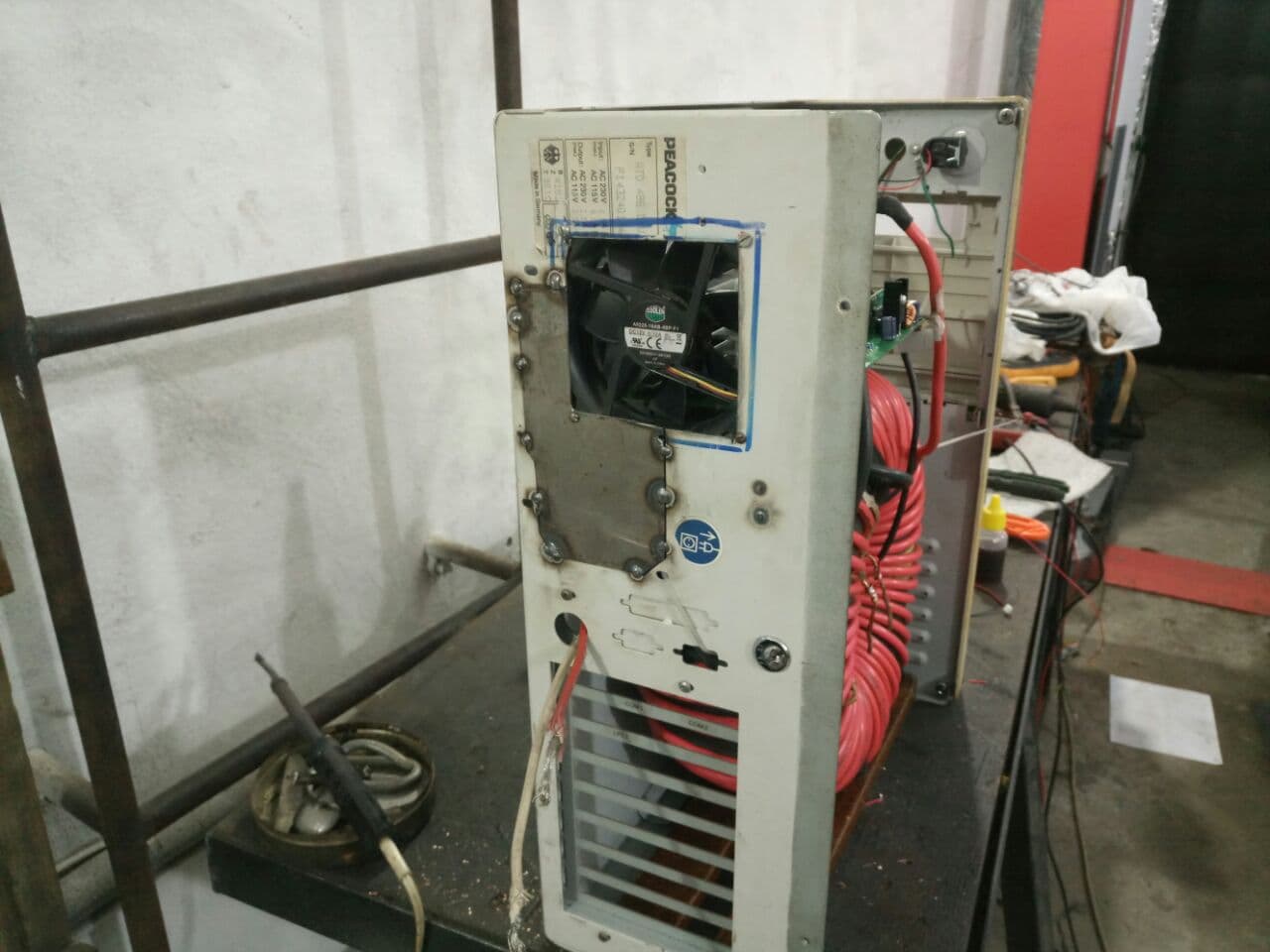

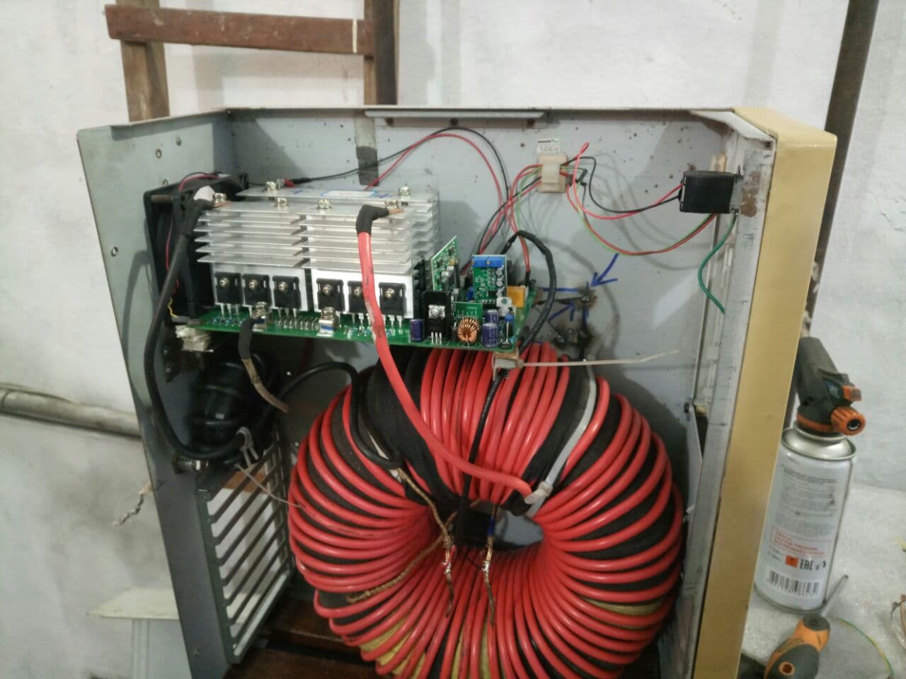

Дроссель мотал на феррите. Размер 80х40х25. Какой феррит, не знаю. Больше всего что М 2500 . Провод такой же как и на первичке трансформатора 16 мм кв. Есть чем замерять индуктивность, поэтому сделал как по схеме.
Попробую поставить конденсатор на первичку как у вас, посмотрю на результат.
Сегодня почти все закончил. Не нашлось нормальных розеток на выход и конектора для подключения аккумуляторов. Завтра-послезавтра поход на рынок за все этим.
К сожалению не смог подключить осцилограф. Он у меня на андроиде и не каждый юсб шнур принимает. Но это решаемо на днях. Хочеться все таки посмотреть что он нарисует.

Насколько я знаю, феритовые кольца не очень хорошо подходят для таких дросселей. При большом токе феррит может насыщаться. Под нагрузкой ваш дроссель греется? Для таких дросселей больше подходит распыленное железо.

Не проверял, так как еще толком ничего не работало, но буду иметь в виду.

Отрицательный результат - это тоже результат :) Еще одна попытка. Дроссель. Он включен последовательно в первичку и, по всей видимости, затягивает фронты несущей, чтобы на низкочастотном железе транса было меньше потерь. Я бы попробовал намотать его НЕ на ферритовом кольце, у которого нет немагнитного зазора, из-за чего он может входить при больших токах в насыщение. Подобные дросселя мне приходилось мотать на ферритовых сердечниках из ТВСов советских телевизоров 3-го поколения. Между двумя П-образными половинками ставятся прокладки толщиной 5 мм из немагнитного материала, сердечник стягивается нитками, далее на нем мотается обмотка как на кольце. Для той же индуктивности витков придется намотать больше, т.к. сердечник с зазором. Кстати, феррит на ТВСах был хороший - проницаемостью порядка 3000. Будет время и желание - можете попробовать поэкспериментировать.
Кстати, конденсатор после дросселя также можно подкинуть, как рекомендовал чуть выше Pastor_Frost.

Може феррит разрезать в одном месте? Пилится от конечно плохо, но алмаз возьмет я думаю.

Теоретически можно, разрез тоже внесет необходимый зазор и сердечник перестанет насыщаться. Но практически феррит очень хрупкий материал и в процессе распила может распасться на несколько кусков. Если все же удастся сделать разрез, то его желательно заполнить каким-то немагнитным связующим (клей, эпоксидка, компаунд и другие подобные материалы), что-бы сохранить прочность кольца, а то в процессе намотки толстым проводом его можно сломать. Для расчета характеристик дросселя можно воспользоваться программами Старичка. Там же можно посмотреть при каком токе сердечник будет уходить в насыщение.

Ситуация такова: любое вмешательство, типа добавить конденсатор на первичку или вторичку увеличивает ток на холостом ходу. Единственно, что его уменьшает, это добавление витков первички, да и то не сильно. Я решил оставить как есть. На сегодня преобразователь собран и установлен на постоянное место. На скутер установил для питания преобразователя разъем EC5 на 120 А. Думаю это более чем достаточно.
Следующий шаг это покупка и установка солнечных панелей. Как я писал выше, ориентируюсь пока на мощность 2 кВт. Поэтому кому любопытно, что из этого получится, следите за темой.

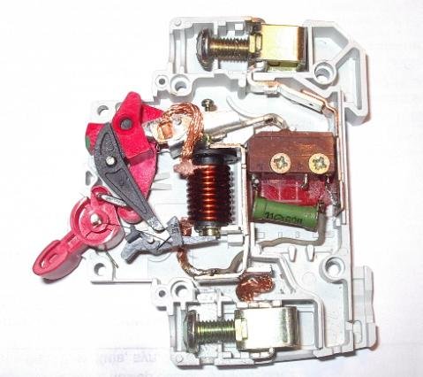

Давно собирался это сделать, сегодня "дошли руки". Меня немного напрягал громкий щелчок, что происходил при включении автомата питания на скутере. В самом контроллере электролиты высокой емкости и при их зарядке проскакивала искра на контактах автомата. Поставил балластное сопротивление параллельно выключателю которое включается кнопкой. Теперь перед включением нажимаю на 1 сек кнопочку. Конденсаторы заряжаются через сопротивление и при последующем включении автомата щелчка нет. В качестве сопротивления использовал маленькую лампу на 40 вт 220 вольт.
Какой автомат используете? Лет пять назад попадалась фотка переделаного обычного автомата для предзаряда ёмкостей. Там во внутрь ставился микрик и сопротивление.Если найду, выложу фотку. Нашёл.

Обычный для переменки на 60А. По большому счету, все работало и так, без переделок. Кроме искрения во время включения никаких других побочных эффектов не было. Ну а теперь есть стандартный автомат, если что заменить не сложно и рядом микрик. Я может бы и не переделывал, при включении контроллера искра проскакивала, но при присоединении преобразователя ( в теме есть выше), щелчок на порядок громче. Там электролитов побольше.
