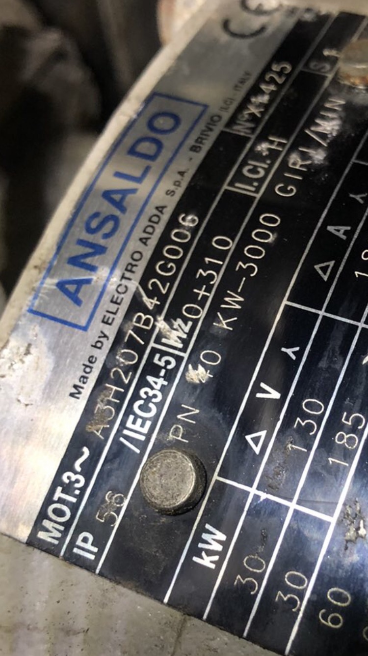

Фургон 2009 року. ЕлектроМотор Ansaldo 40 кВт (якщо я правильно зрозумів то він трифазний), Батарея 28 кВт Kokam ( теоретично, не перевіряв), Запас ходу - 100 км, електронний перемикач вреред/стоп/назад.
Є проблема - при пробуксовці одного з коліс вимикається передача, щоб знову поїхати, треба перезапустити замок. Якщо знову буксоне - знову те саме. А коли вже трохи зариється в болото то взагалі не хоче ні їхати ні буксувати, стоїть як вкопана. При нажиманні педалі струм зростає до 40 А і все, далі не хоче, але на хорошій дорозі при розгоні струм зростає до 150 А.
Хтось знає де шукати причину, чи можна це виправити?

Olaff писав(ла):
Активность последнее время слабая на форуме, да и машинка редкая. Наверное профильные спецы ещё не видели сообщения. Или не знают что написать :? . Вам если не тяжело киньте фотки агрегатов и машины , может мысли появятся у кого. Жалко я не электронщик, так что в данном случае пользы с меня мало :(
Дякую, хоч хтось відгукнувся, є надія!
Фотки завантажу.
764789A6-094A-4979-AA1E-CB0528871A62.jpeg [ 230.16 КБ | Переглядів: 27765 ]
06CA800B-188B-451A-8451-4C9B8BF9CD6E.jpeg [ 132.87 КБ | Переглядів: 27765 ]
Востаннє редагувалось electronic 08 бер 2021, 09:47, редаговано 1 раз.

Інвертор фото...
E1EFF13B-FE3B-42A1-982E-B7B660A493B5.jpeg [ 347.81 КБ | Переглядів: 27764 ]
