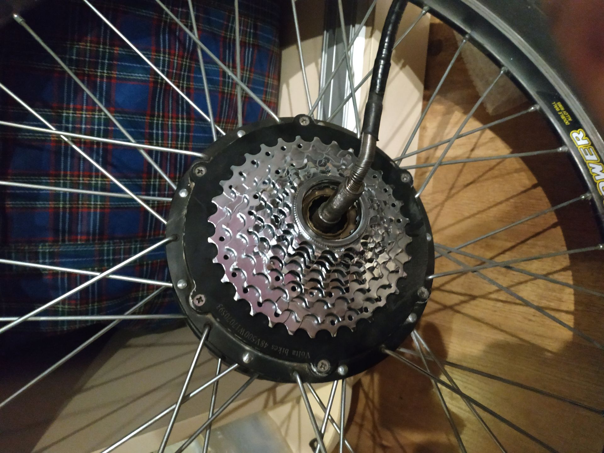

#117209Повідомлення 08 квіт 2021, 21:40
Дякував (ла) 88 Подякували 70
Поскольку темы отдельной нет, а тут заобсуждали фривил на 8 скоростей, отпишусь по установке фривила на 9 скоростей на пятисотку.
Я в принципе был удивлен, что такое существует. Находится на проме без проблем, делает не к ночи помянутый кроссрайд, по цене дешевле шимановской семёрки.
Звёзды 13-32.
В принципе настроилось и работает с деоровским переклюком на 9 (я когда собирал был уверен, что на 7 трещотка потолок и с трансмиссией на 9 оно работало так себе - методом подбора положения ручки). Из косяков пару зубов на 8ой звезде подогнул отвёрткой, чёт не проваливалась цепь нормально. Ну и громкий он капец. Перья по итогу раздвинулись на 1,5-2 мм (одна шайба) возможно они такие и были при 9 скоростей кассете.
IMG_20210408_202134.jpg [ 354.02 КБ | Переглядів: 10811 ]
IMG_20210408_215240.jpg [ 247.25 КБ | Переглядів: 10811 ]
IMG_20210408_215707.jpg [ 334.27 КБ | Переглядів: 10811 ]
IMG_20210408_202110.jpg [ 307.84 КБ | Переглядів: 10811 ]
