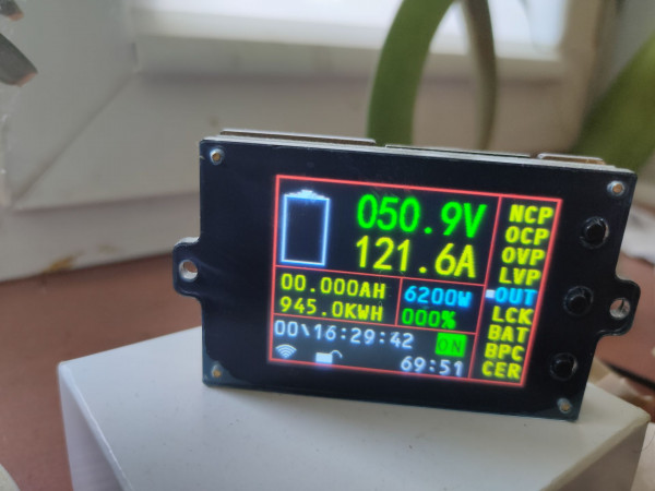

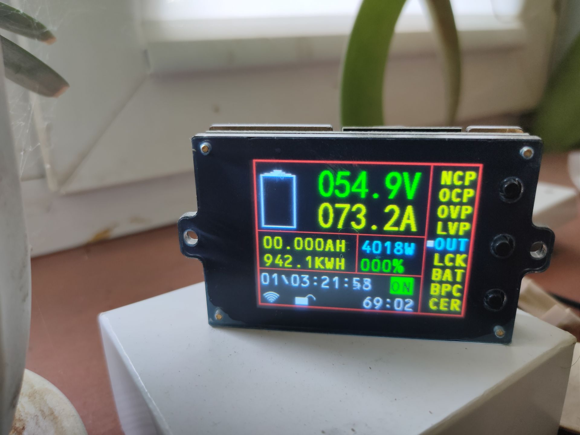

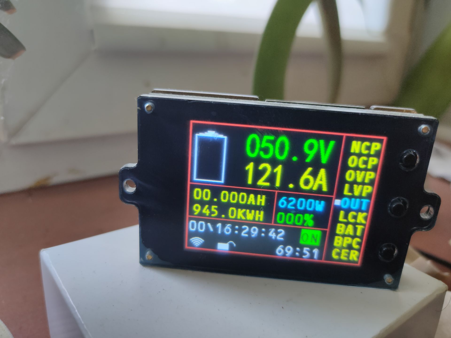

Вот так валит на обрезанный сварочный трансформатор и с заявленных китайцами 27в поднимается до 220в - хоть это противоречит пониманию уважаемых администраторов форума.
IMG20210314125753.jpg [ 182.99 КБ | Переглядів: 8386 ]
IMG20210314120855.jpg [ 183.91 КБ | Переглядів: 8386 ]

Renegate писав(ла):
Для sanfox`a
