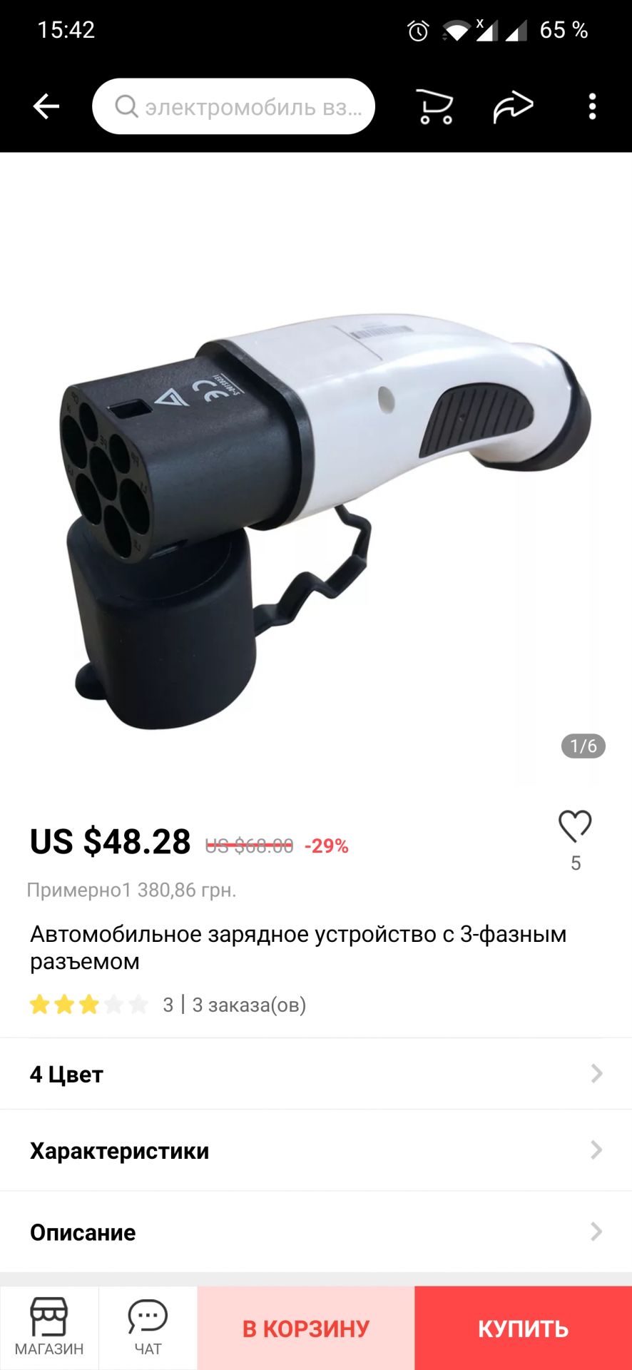

Заказал на днях разъёмчик. В гараже есть 3 фазы, ну и от зарядных станций в планах заряжаться...
Ссылка
Screenshot_20210405-154230.jpg [ 99.68 КБ | Переглядів: 12689 ]

От зарядных если заряжаться то розетку же надо ставить а не штекер или я не прав?

Я у наших форумчан покупал :ja:
Ссылка
Эх зема у меня за 1000 ... :cry:
В гараже нет смысла делать на этих разъемах. Дороговато выйдет. Лучше на общепроме.
