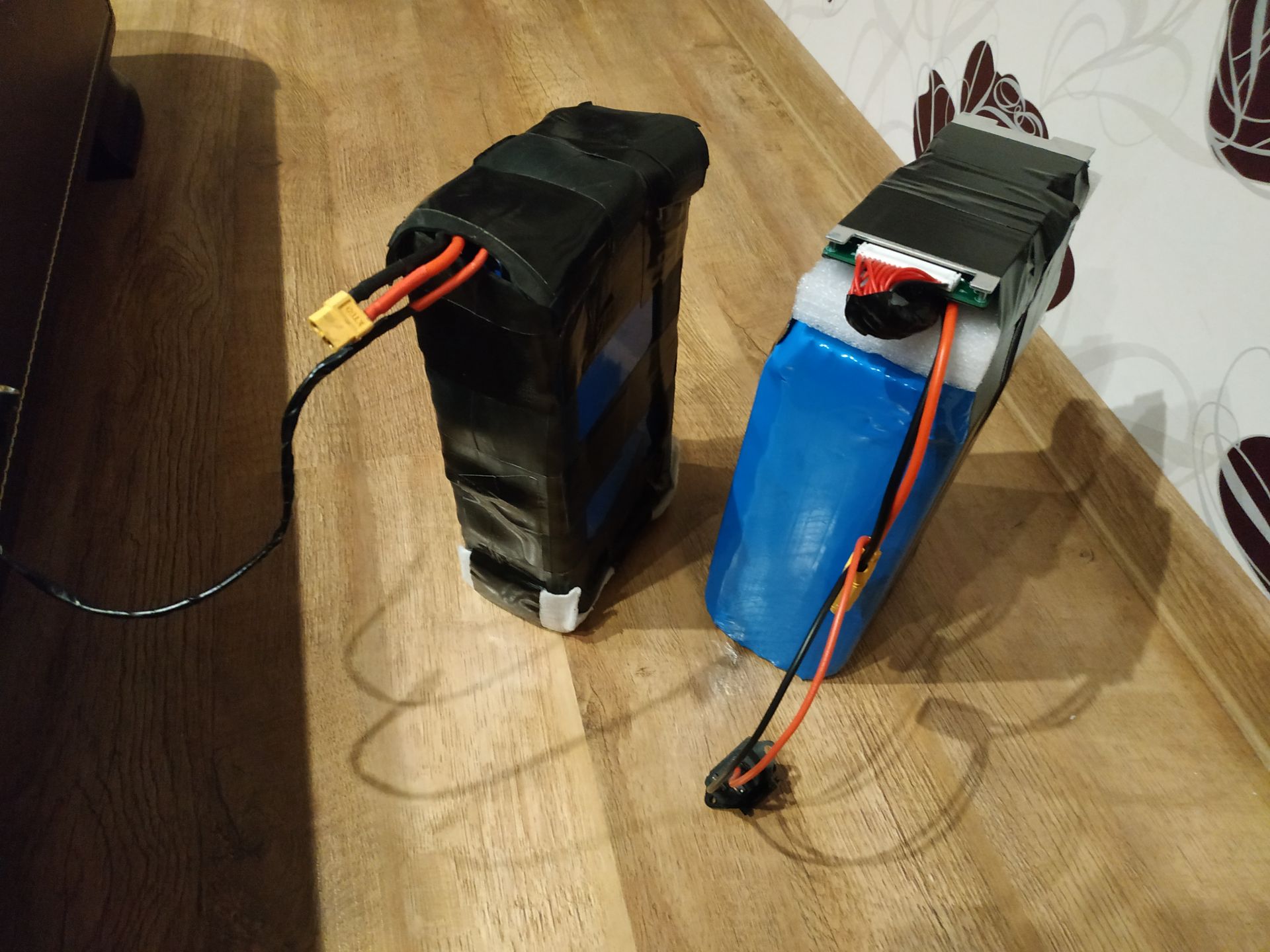

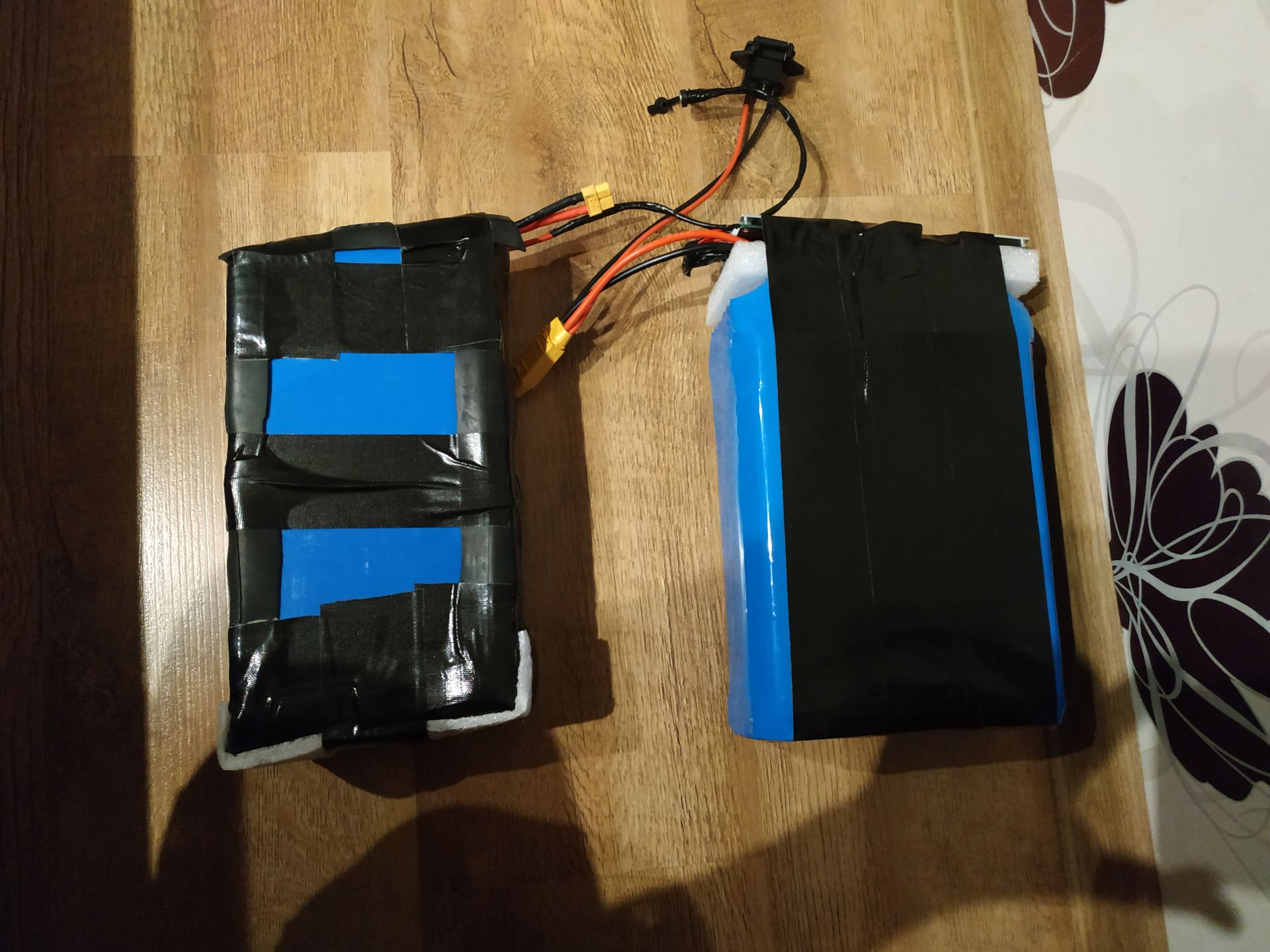

Апгрейд приехал, 17s1p nmc, 17А/ч, бмс на 60а. Больше в мой текущий отсек не лезет, а мне вроде как и не надо.
Ибо переделывать сборку теслы 13s7p с другой бмской мало того, что никто не берется, так и деньги на ветер, я лучше ее на второй байк перекину, с контроллером 28а она дружит идеально.

Пришлось правда заменить дисишку, прошлая только до 60В, теперь до 120В.

Для справки и на память:

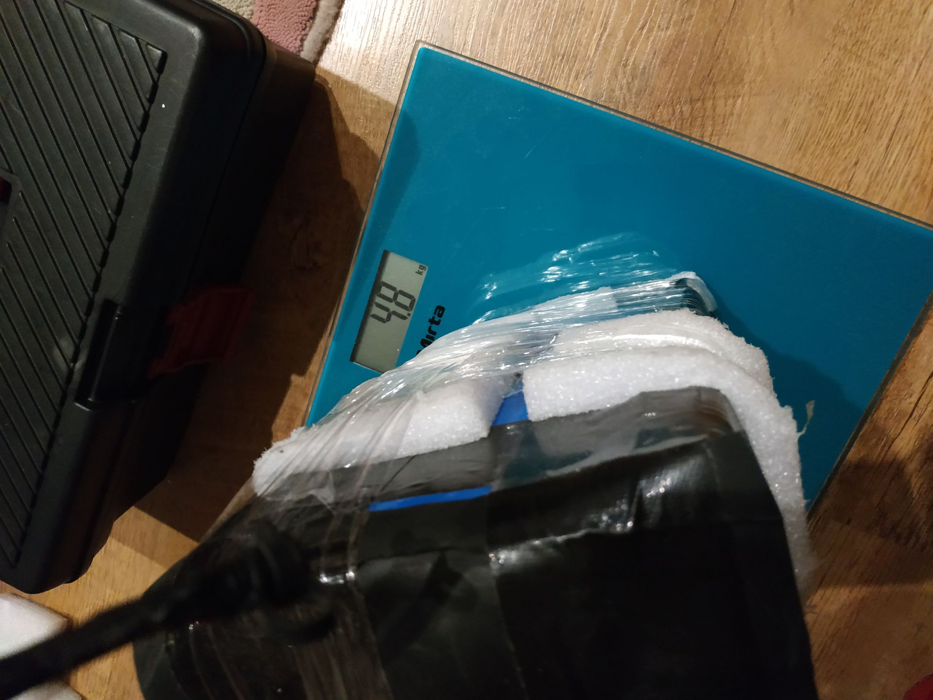

Условный вес теслы 4.8кг
IMG_20210414_010230.jpg [ 236.23 КБ | Переглядів: 9282 ]

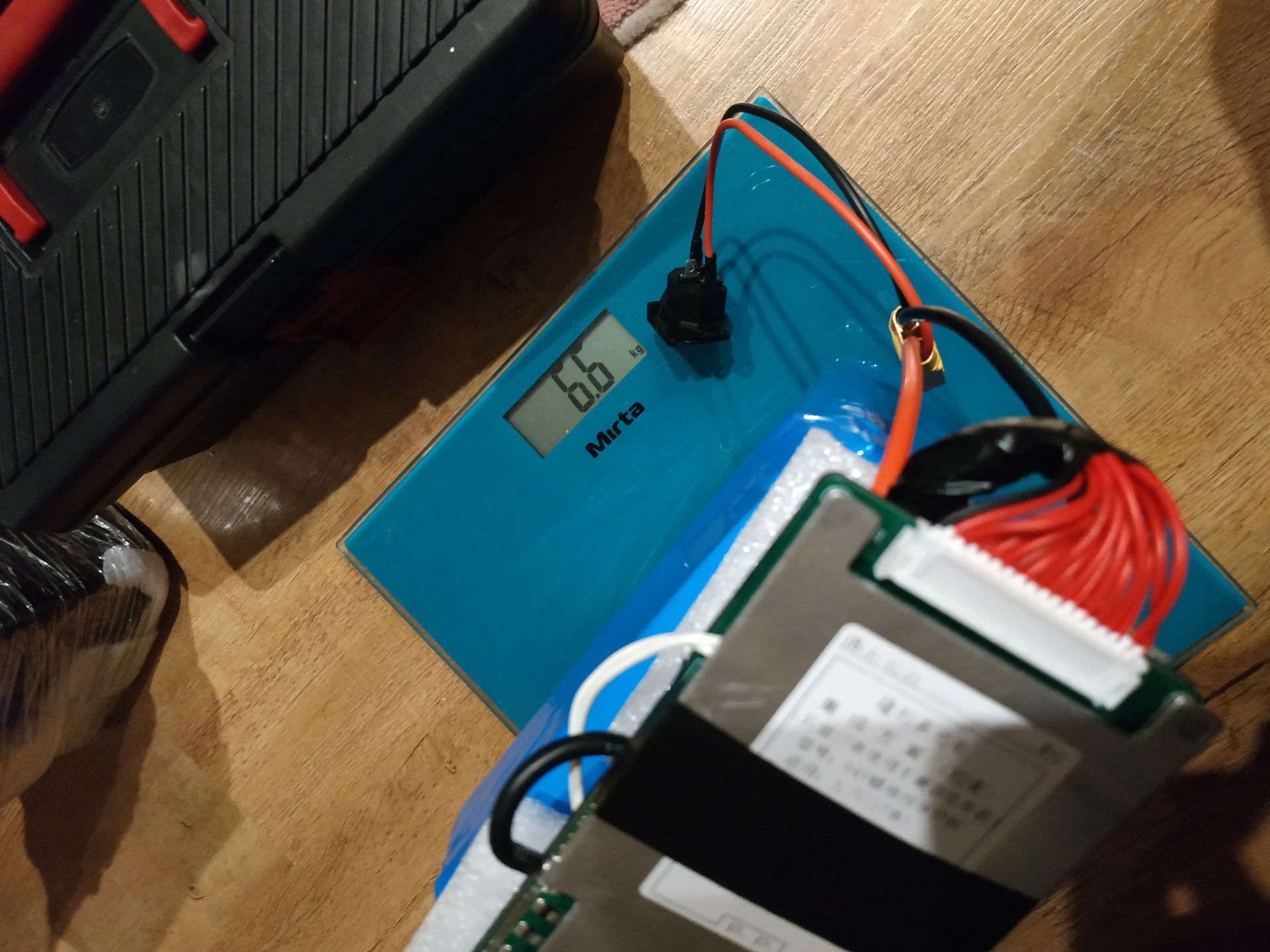

Условный вес пакетов 6.6кг
IMG_20210414_010311.jpg [ 280.31 КБ | Переглядів: 9282 ]
Пока в процессе инсталляции. Надо кой чего доработать и допаять.

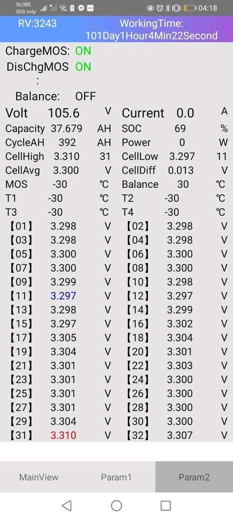

Економия на БМС часто лезет боком, стоит взять Ант БМС Тотже он стоит 60$ за то вы всегда знаете что с вашей батареей происходит....
Вот как это выглядит

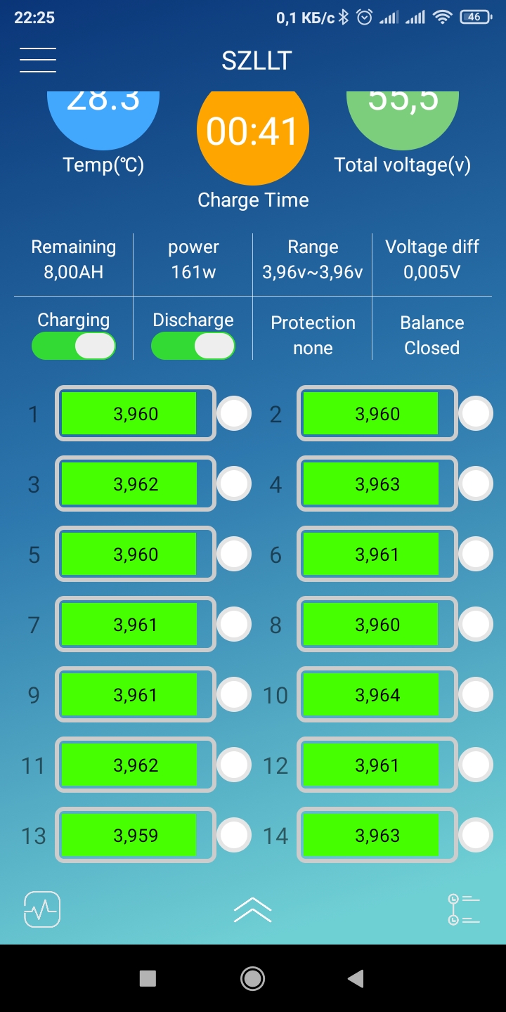

Для Анта приложуха так выглядит
FB_IMG_16183806853680368.jpg [ 175.79 КБ | Переглядів: 9256 ]

На какую? Алик в помощь первый скрин Xiaoxiang BMS Второй Ant BNS.
ЗЫ
Вот к чему приводит експлуатация без БМС рано или поздно, свежий случай. Монстры 20S E63.....
https://youtu.be/xMqaSV2zzso
