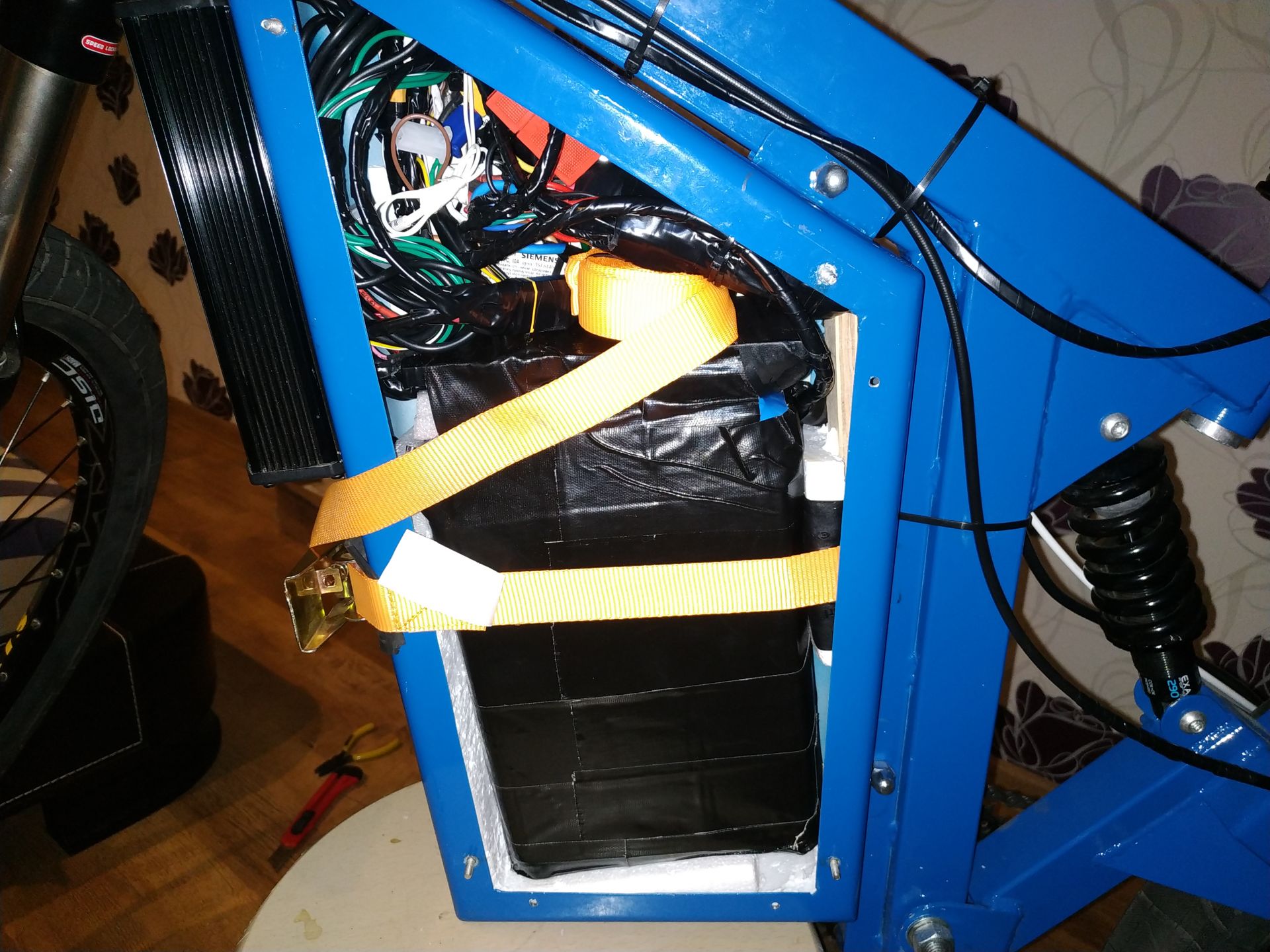

Собрал. Наматюкался вдоволь. Плотность компоновки предельная.
IMG_20210415_233138.jpg [ 365.29 КБ | Переглядів: 16095 ]
Но вроде ничего не люфтит, все обмотано изолентой и т.п. Для моего контроллера 17s - потолок, равно как и для батарейного отсека. Рад, что ничего не сгорело при тестовом пуске. Раскручивается очень лихо, будет жаль если потеряется возможность закатывать на пандус на минимальном газу с пешеходной скоростью. Осталось выехать.

Обидно когда маловато места, но хорошо, что вообще все поместилось) У меня раньше тоже в раме выглядело все примерно так же, и когда в какой-то момент переставал крутится мотор - приходилось лезть в ту кучу проводов и разбираться какой провод отходит. Решил в следующем проекте максимально поукорачивать все провода и все красиво разместить)

Так если бы поукорачивать. Половину удлинил, ибо не подключить, так то подключил да свернул в моток на стяжку или изоленту.
Если я не потеряю интерес к этой теме, то можно будет нарисовать бокс такой формы как мне нужно, заказать и переехать в него. Но что-то мне подсказывает, что если ничего критично не будет иметь мозг в этом варианте, то я до замены бокса не дойду.
