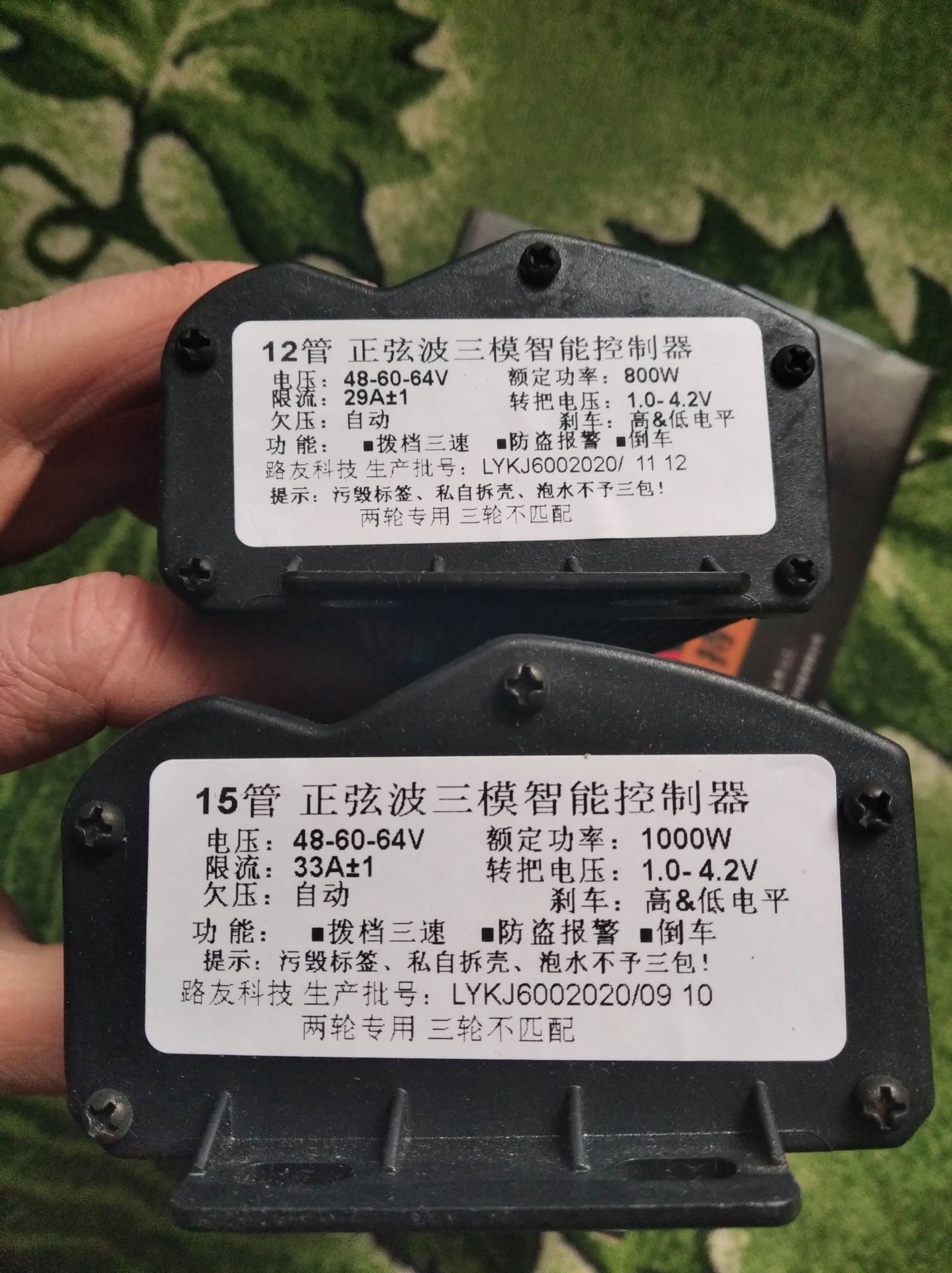

В автора теми синусний контролер, вірніше не зовсім чистий синус, так званий псевдосинус. Приторговую такими контріками. Виробник має модельну лінійку 350/450/600/800/1000 вт . 800 і 1000 вт є в модифікаціях 48/60/64 і 60/64/72 в.
Найбільш повна по функціоналу версія 1000 вт 48-64 в. 72 в версія не має рекупер тормозну так як транзистори стоять впритик по напрузі.
контролери працюють в синусному реж з датчиками хола. В разі виходу дх переходять в звичайний несинусний режим без дх , тобто мк працює більш шумно .
Особливість цих контролерів в тому що їх можна примусово перевести в звичайний ( нехай буде квадратний) режим з дх. Для цього є пара виходів яку треба замкнути. Це зроблено для того, щоб у випадку коли мк не може працювати на синусі, не купляти інший контролер. Що по суті і зробив автор теми.
Контролери не переживають переплюсовки. Не люблять коли на них запускають горілі мк, короткозамкнені обмотки. Після цього починають глючити.
Як на свої гроші в 800 грн зроблені гарно. Чиста відмита плата, охайна пайка, підсилені силові дорожки

Вже пробували специ на ослику міряти, як виявилось до ослика треба знань і навичок. Користуватись не вміють. В них і звичайний контролер синусний вийшов.
На звичайному контролері мк працює шумно, з цими майже безвучно.
Скористайтесь онлайн перекладачем і переведіть напис на контролері .
Там вказано що контролер синусний.
Те що він може переключатись в звичний реж то плюс . Знаю не один випадок коли електроконя штовхали чи тягнули на шнурку по 5-10 км бо вийшов дх з ладу , а синусний келі без дх не працює.
В чаті є толковий форумчанин , що займається ремонтом тв і іншої техніки. В нього сумніву щодо синусності не має. Придбав для проби кіловатного, дуже сподобався. Потім вел продав , а на новий знову взяв таку кіловатку. До цього в нього були лише дорогі келі.

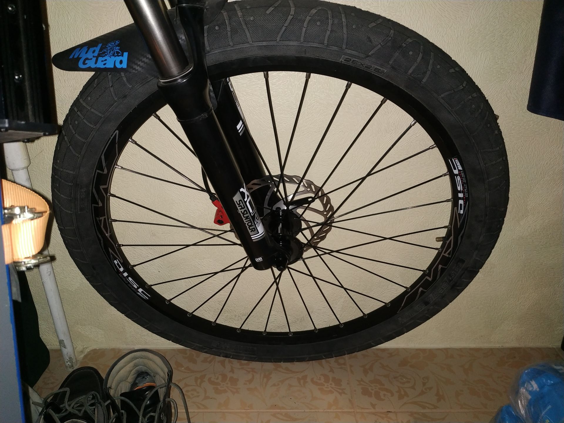

Забрал золотое колесо. И поставил. Не делайте так: сначала спицевал на родных спицах 2мм вроде не дешман были - 20км и штук 10 звенят. Переспицевали на другие ниппеля итог - 20км тестовых покатушек и одна уже не в натяг. Теперь должно быть норм - 2,5 мм. Три спицовки на ровном месте, вместо одной. Не собирайте на такую технику колеса на 2мм спицах - это путь в никуда. Осталось выехать.
IMG_20210423_205426.jpg [ 412.29 КБ | Переглядів: 11361 ]
 Заголовок повідомлення: Re: Подвес на mxus gdr19
#117806Повідомлення 23 квіт 2021, 22:05
Звідки: Tokmaksity
Дякував (ла) 4 Подякували 33
Мій електротранспорт: ratBike
Проехал тысячи км, на спицованном обычными спицами переднем колесе, и ни разу даже не подтягивал, проблема у вас или в спицах или в спицовщике:)
