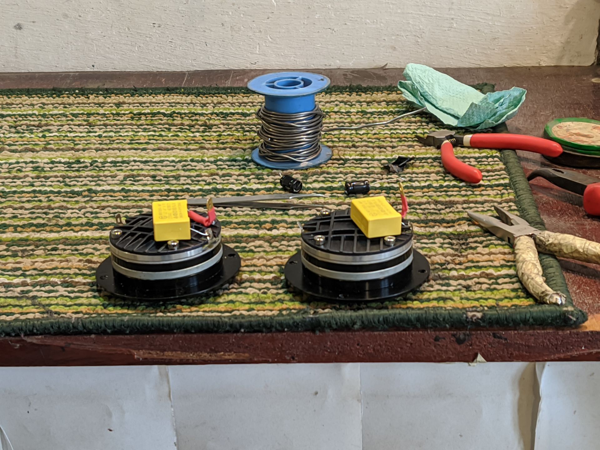

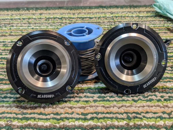

Пока трабант закатил в зад гаража, то решил подготовить динамики к будущей установке громкого автозвука.
Пару недель назад приобрёл на олеиксе вот такие крутые штуки
IMG_20210424_171623.jpg [ 457.93 КБ | Переглядів: 15120 ]
- Kicx TW-37 Neo - играют от 2кГц очень громко. Обычные динамики даже эстрадные, просто не могут воспроизводить частоты выше 5-6кГц. А эти как раз и выполняют эту функцию. Благодаря им, звук получается громким и более детализированным.
Автозвук - это болезнь(пока молодой) :lol:
По совету бывалых автозвукеров, заменил обычный электролитический 3.3мкФ, на плёночный 2.2мкФ. Динамик подрезается выше и играет лучше. Получился так называемый фильтр первого порядка.

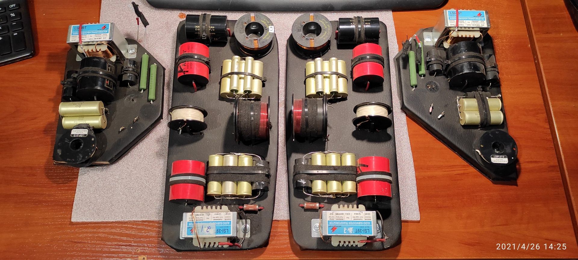

в пору своей молодости, когда занимался автозвуком плотно, учавствовал в соревках разных... весело было, даже в Тракай (Литва) ездил на соревнования, в Беларусь..., Одесса, Винница.
щас так подумаю, аж не верится..
это я к чему, достал сегодня кроссоверы 3-х полосные, которые сам делал, сдул пыль, положил обратно на полочку... а выступал я в классе безпроцессорных систем
те, что по краям, это каждый для отдельного ВЧ, те что в редине - для НЧ и СЧ, усилки А-класса... а свести 3-х полоску безпроцессорную - еще тот гемор... к в курсе, тот поймет

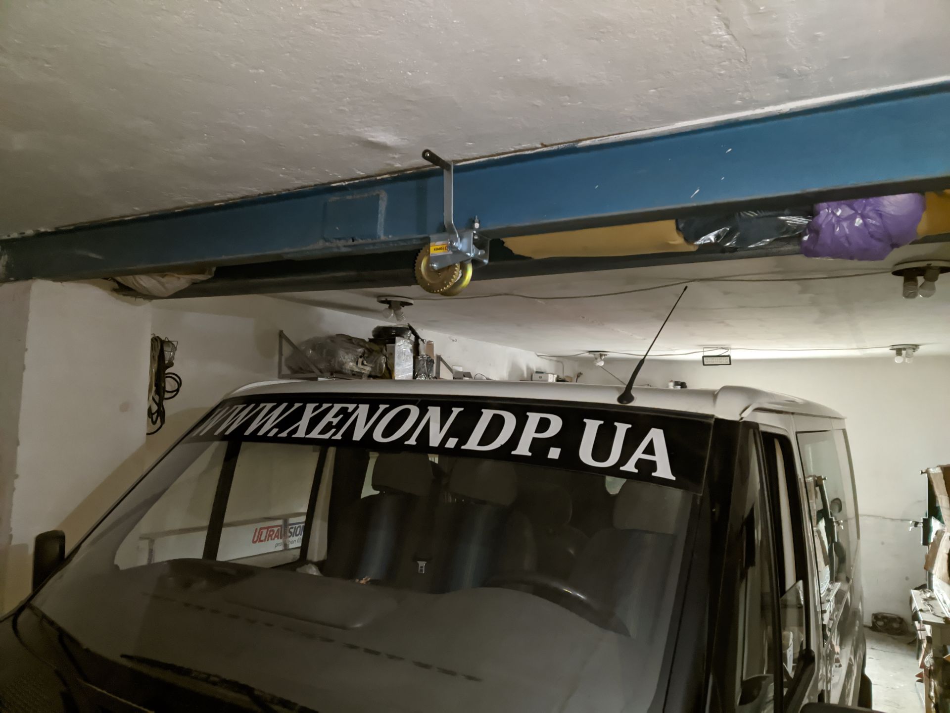

Тем временем сегодня прикупил лебёдочку. И мотор от лифа достать поможет, и дрова с подвала гаража на глубине 5м. Именно там я их и храню))) Руками замахался поднимать))
IMG_20210426_192144.jpg [ 422.55 КБ | Переглядів: 15014 ]
#117925Повідомлення 27 квіт 2021, 10:28
хорошее приобретение! у меня в гараже точно такая на балке приделана. я с ее помощью дс3.6 вкидывал в ситроен. потому, что так легко, как ты свой из машины достал, мой не достать...

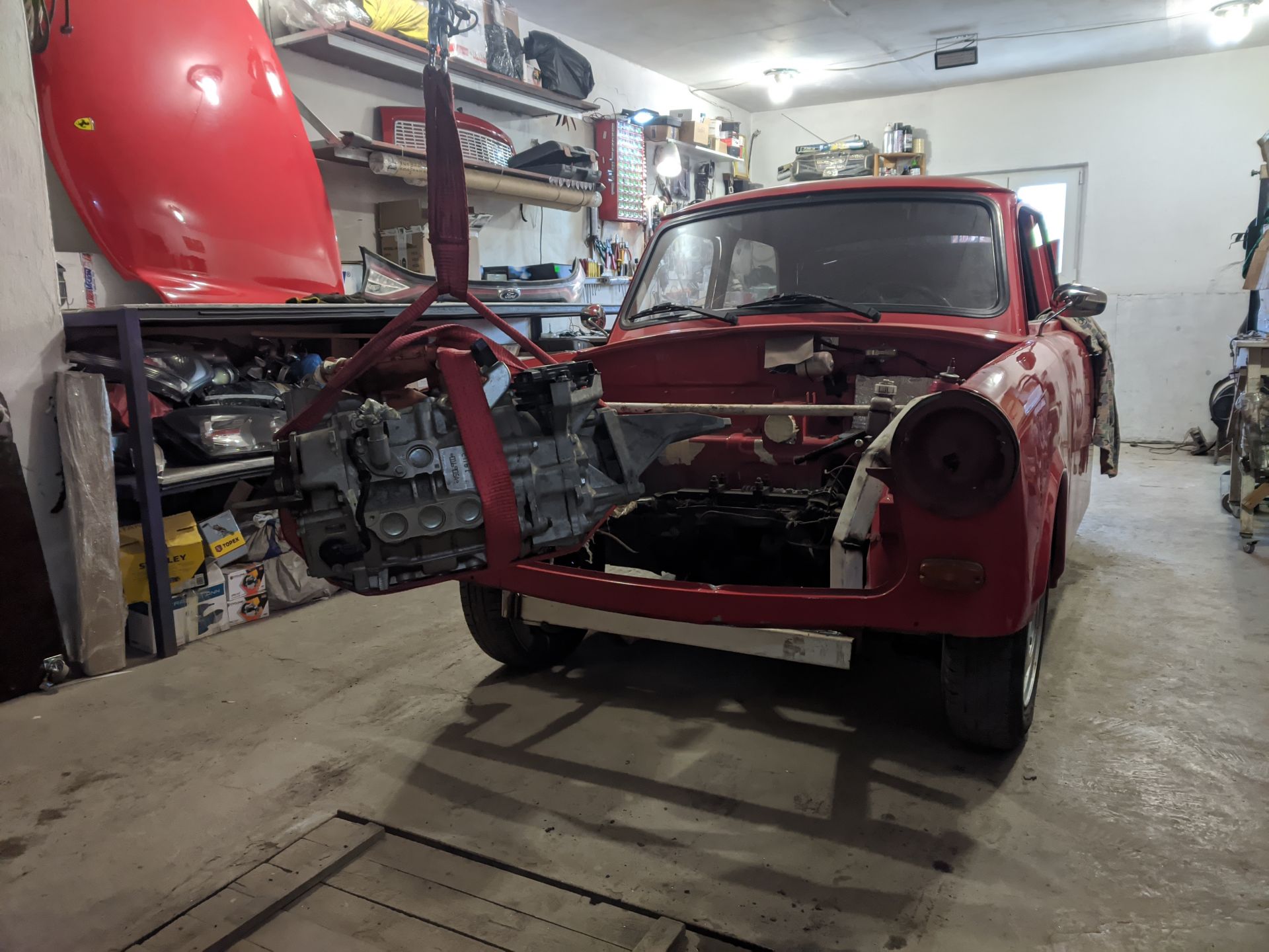

#117932Повідомлення 27 квіт 2021, 12:52
Звідки: Дніпро, Україна
Красота!
IMG_20210427_134957.jpg [ 215.89 КБ | Переглядів: 14973 ]
Без особых усилий сам вытянул двигатель.
