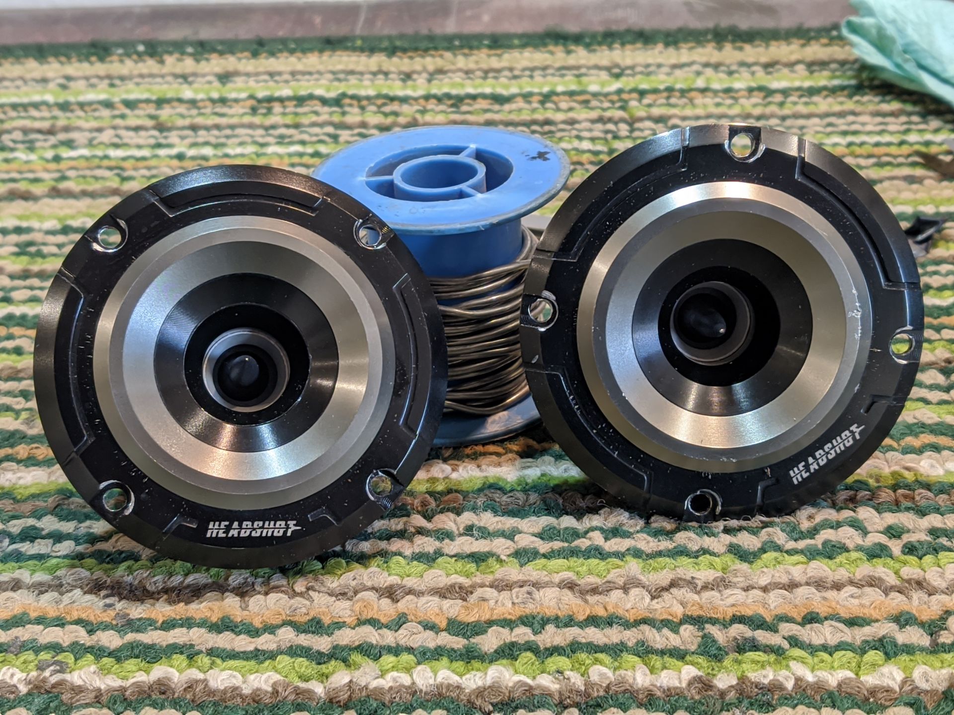

Пока трабант закатил в зад гаража, то решил подготовить динамики к будущей установке громкого автозвука.
Пару недель назад приобрёл на олеиксе вот такие крутые штуки
IMG_20210424_171623.jpg [ 457.93 КБ | Переглядів: 15256 ]
- Kicx TW-37 Neo - играют от 2кГц очень громко. Обычные динамики даже эстрадные, просто не могут воспроизводить частоты выше 5-6кГц. А эти как раз и выполняют эту функцию. Благодаря им, звук получается громким и более детализированным.
Автозвук - это болезнь(пока молодой) :lol:

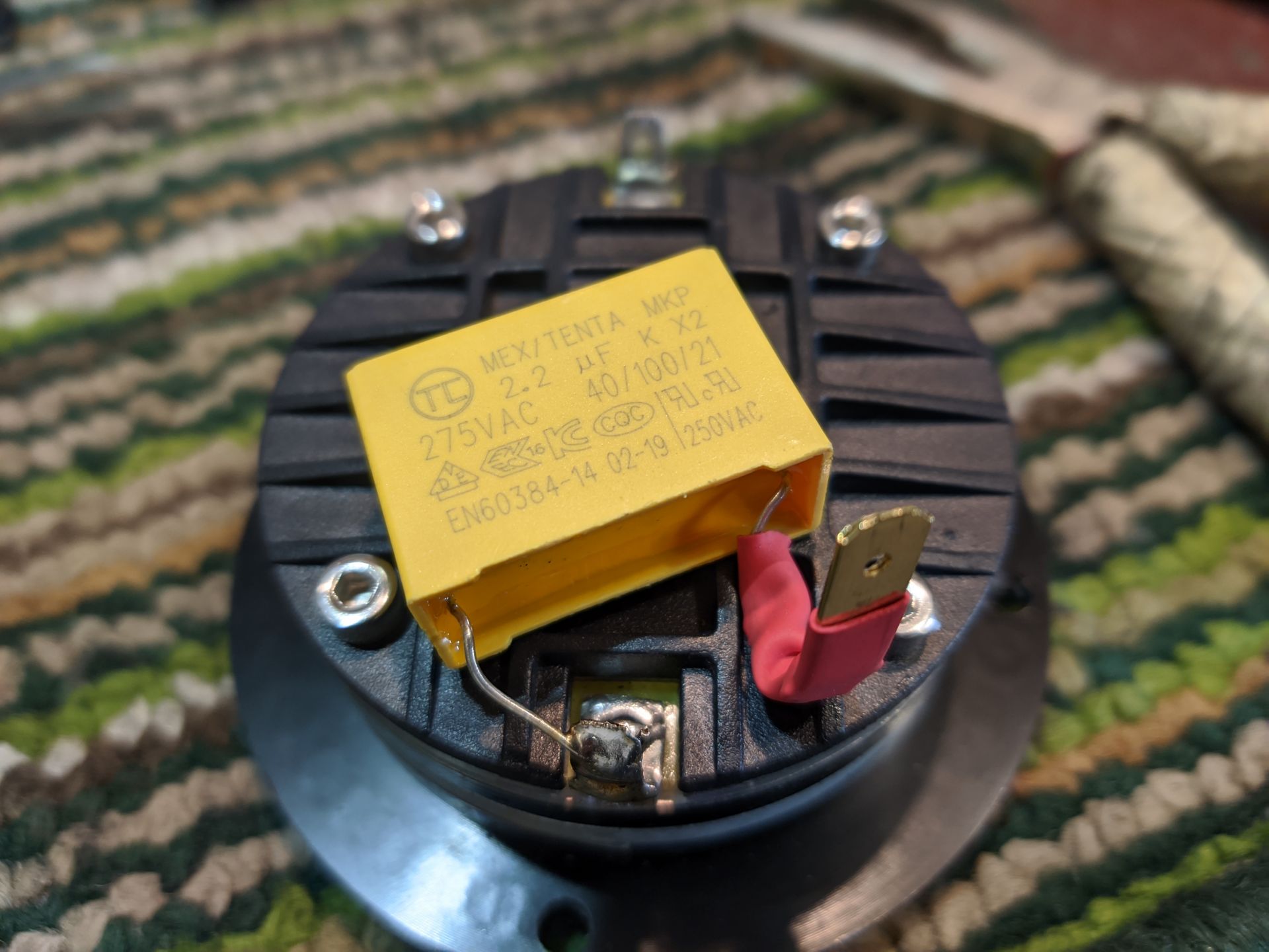

По совету бывалых автозвукеров, заменил обычный электролитический 3.3мкФ, на плёночный 2.2мкФ. Динамик подрезается выше и играет лучше. Получился так называемый фильтр первого порядка.

кондеры нифига не звуковые,виму надо было ставить...
