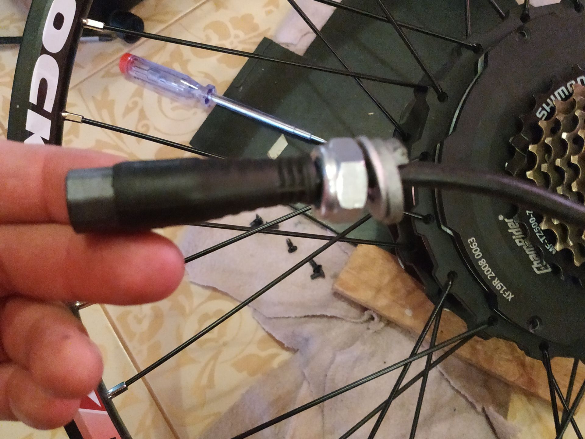

Киловаттному мотору - киловаттный разъем, решили в мксус и теперь вы не сможете просто взять и открутить фривил, если этого вам захочется по какой-то причине. Мне захотелось, т.к. на хардтейле система deore на 9 звезд и с трещекой на 7 оно работает так себе. Более того у меня есть 9-звездатая трещетка от crossride.

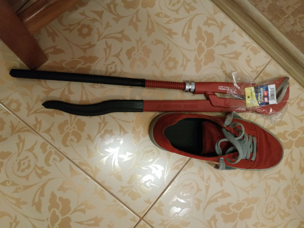

Но увы. Со стороны разъема съёмник не налазит, а крышка МК не снимается т.к. шайбы на проводе и гайка - 22мм, а внутреннее подшипника 20, т.е. его только выпрессовывать и то не факт, ведь там же ещё сальник который внутрь не уверен, что вынимается.
IMG_20210510_221133.jpg [ 345.86 КБ | Переглядів: 13547 ]

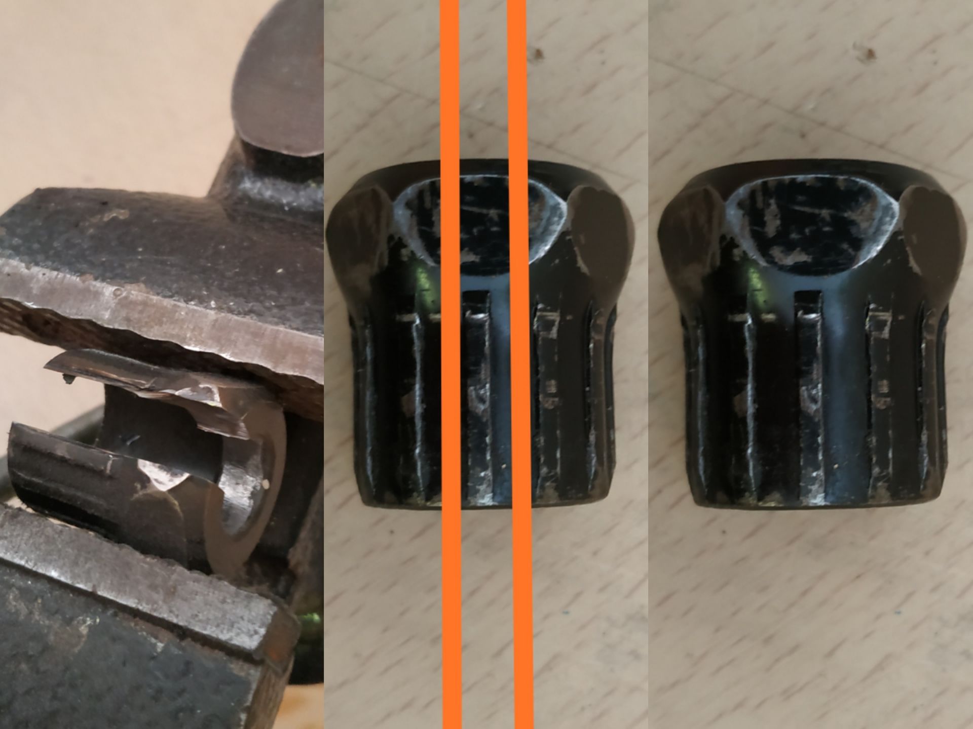

Возникла идея сделать разрезной съёмник. Идея потерпела фиаско, съёмник в итоге потерял жесткость и начал проскальзывать, попытки его расклинить успехом не увенчались. Съёмник в этой истории особо жалко, ведь год назад в нем было выстрадано отверстие 10*12 чтоб он налезал на ось МК. Теперь надо делать новый.
IMG_20210510_221440.jpg [ 178.7 КБ | Переглядів: 13547 ]

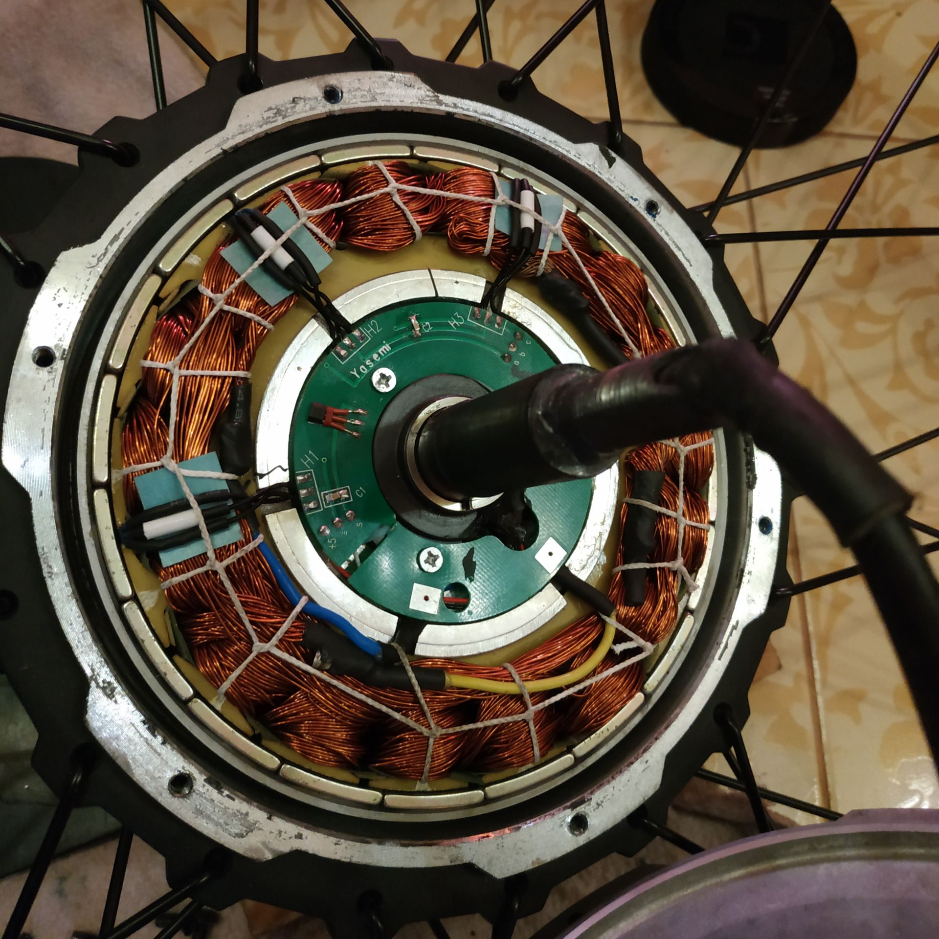

В итоге разобрал трещетку (не забываем что ее внутренняя гайка с левой резьбой), но ее основание так и не мог снять - завтра поеду побираться по сто/шиномонтажам на предмет тисков.

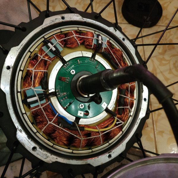

Попутно сфоткал внутренности. Ни датчика скорости, ни белого провода я там не увидел. Видимо термодатчик туда установить малой кровью не получится. Или может он с другой стороны, туда уже не лез.

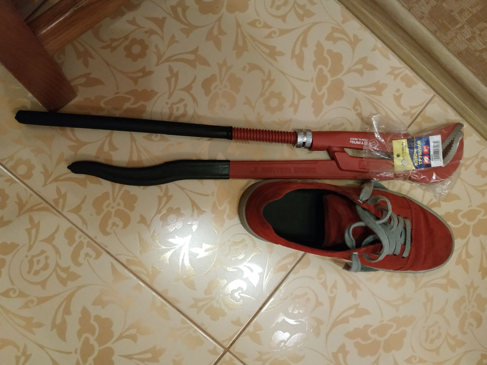

Тиски не нашлись. Остатки трещетки свернул трубным ключём взрослого размера. После чего даже удалось собрать трещотку в исходное состояние.

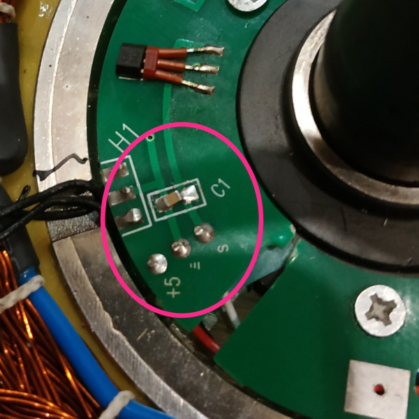

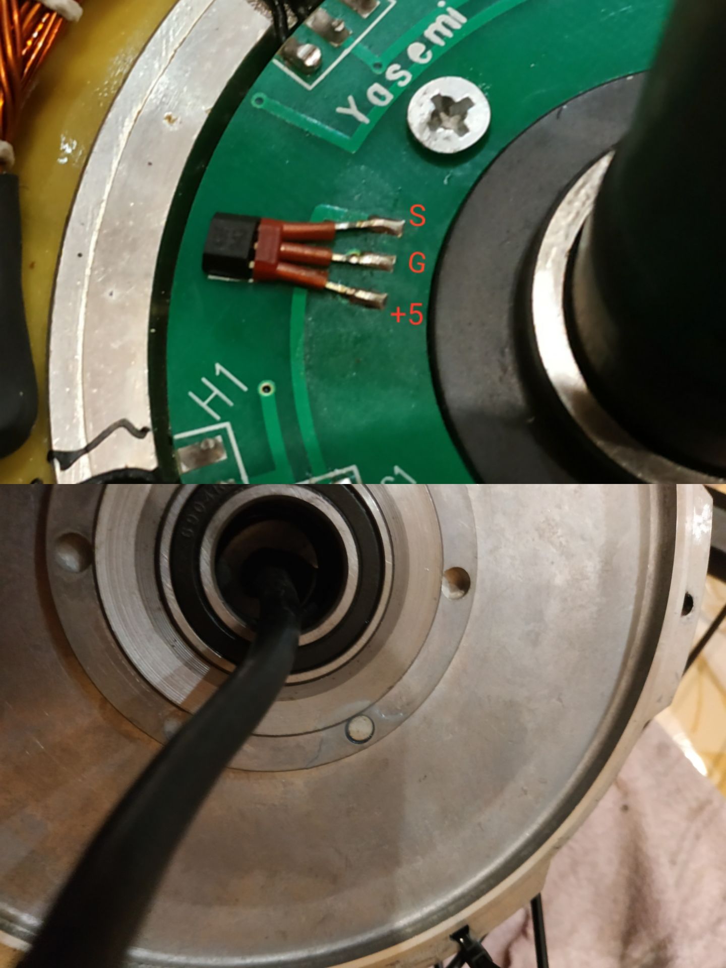

Спасибо, thunder_blade подсказал, что есть у меня там и холл скорости и белый провод. Вот он и его магнитик на крышке.
IMG_20210511_222257.jpg [ 202.58 КБ | Переглядів: 13520 ]

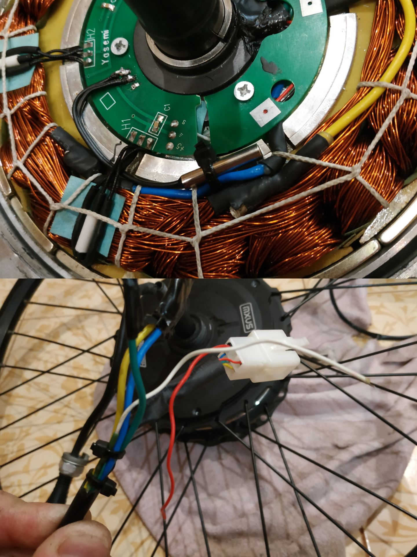

Выпаиваем его, на его место паяем оставшийся от установки на прямопривод датчик (на прямоприводе он уже был штатно, а от термометра остался), закрепляем. Наращиваем белый провод любезно обрезанный под корень друзьями из Поднебесной, выводим землю (черный провод внезапно закончился у меня).
IMG_20210511_222402.jpg [ 351.8 КБ | Переглядів: 13520 ]
Места там мало, но после сборки покрутил туда-сюда, по звуку ничего не задевает.

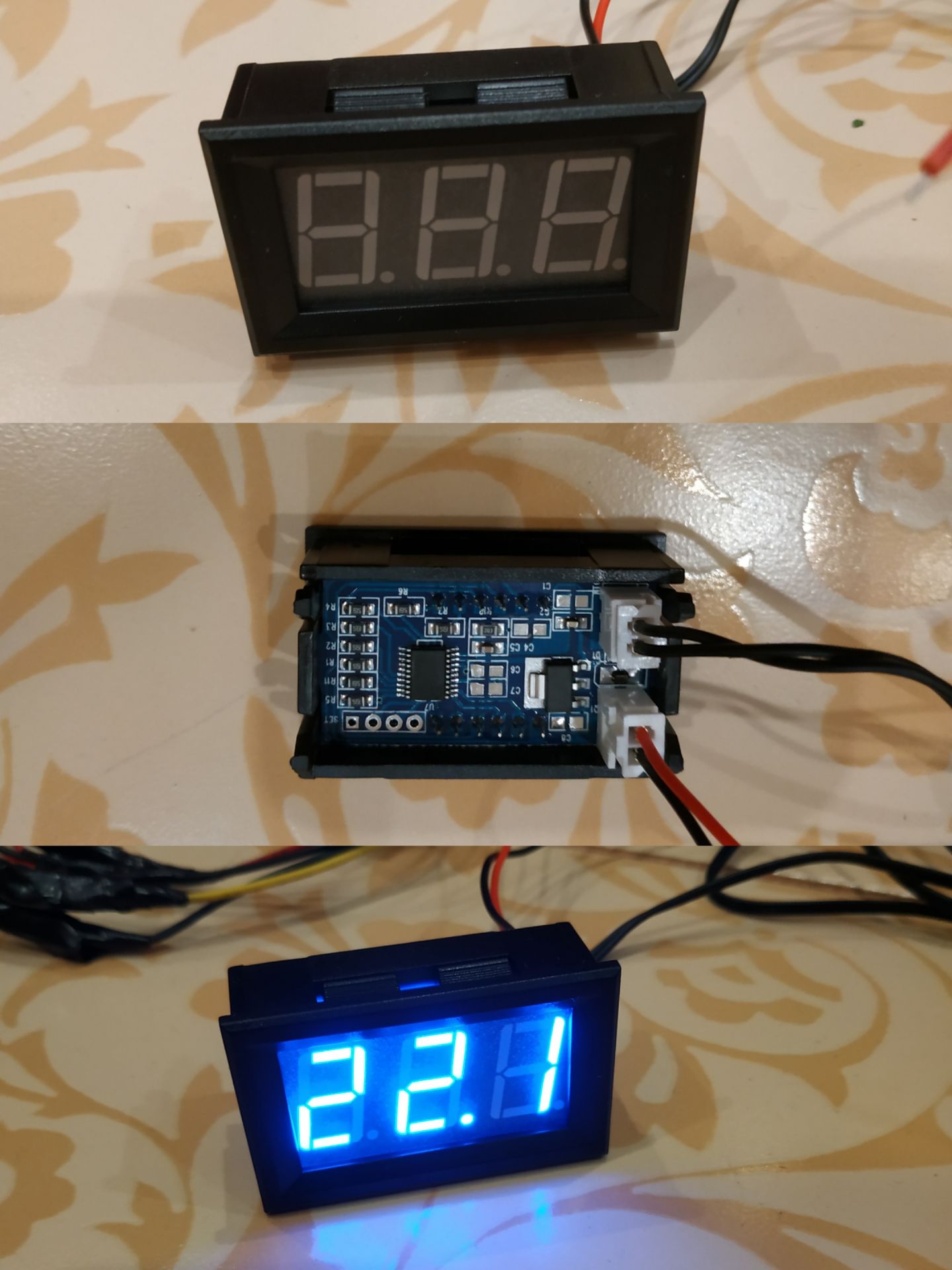

Думаю любой подойдёт такого типажа - хоть аквариумный, хоть авто.
Я предпочел авто, мне питать от 12В проще, чем иметь отдельной типоразмер батарейки на каждый девайс. Цена его те же 85 грн. + доставка.

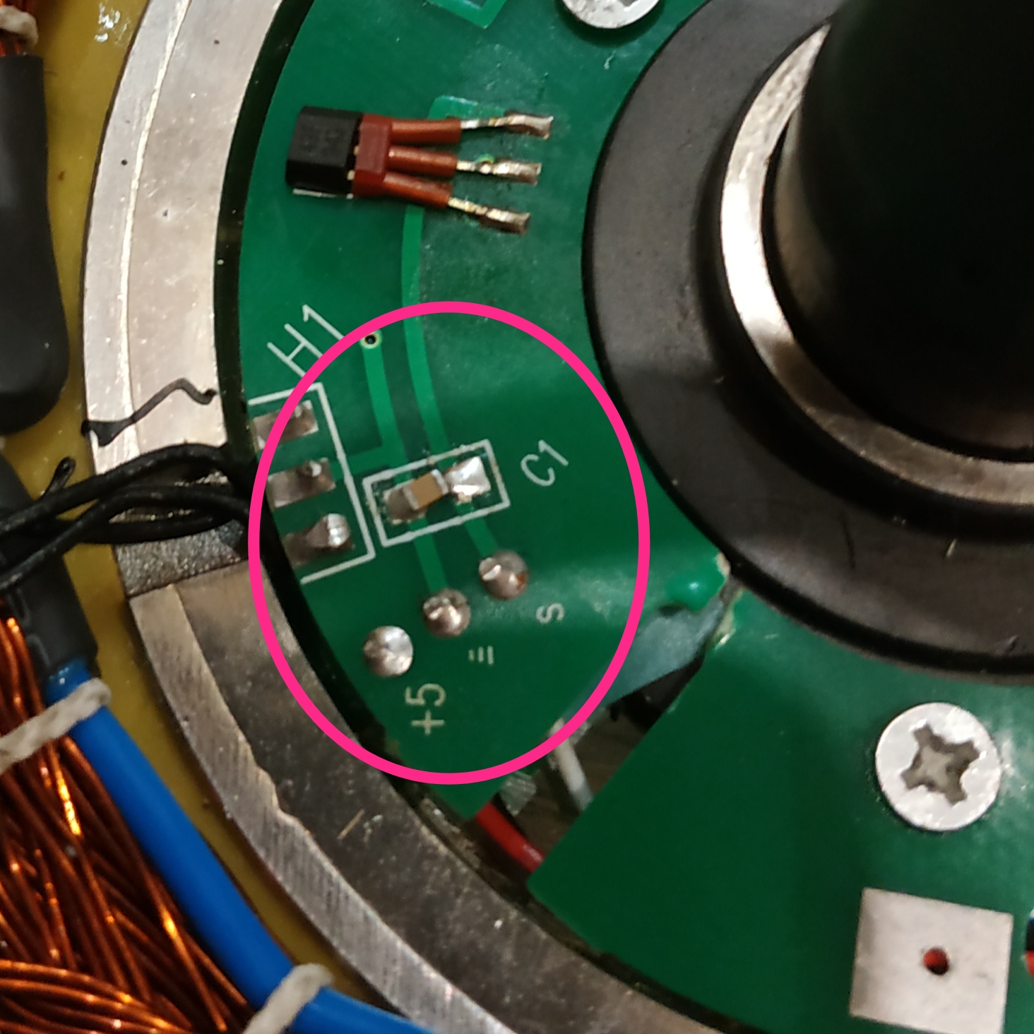

По результатам проверки оно живое и шевелится. Живое - потому что кажет более-менее актуальную температуру, шевелится потому, что показания периодически меняются в рамках пол градуса и смена местами проводов дела не меняет.
IMG_20210512_222434.jpg [ 199.1 КБ | Переглядів: 13427 ]
Возможно это из-за кондера, который запаян между землёй и сигналом для холла. Тут мне знаний не хватает.
