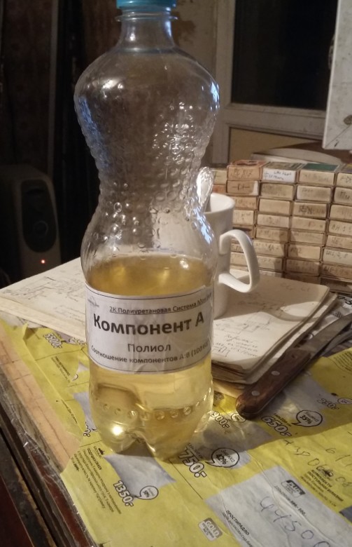

Вот мои запасы ( остатки ) этого пластика , а было 5 литров .
2021-05-14 23 47 46.jpg [ 87 КБ | Переглядів: 19003 ]
И уж поверьте , я вполне имею право говорить о нем на достаточно высоком пользовательском уровне , пусть ни как эксперт , но и не ламер.

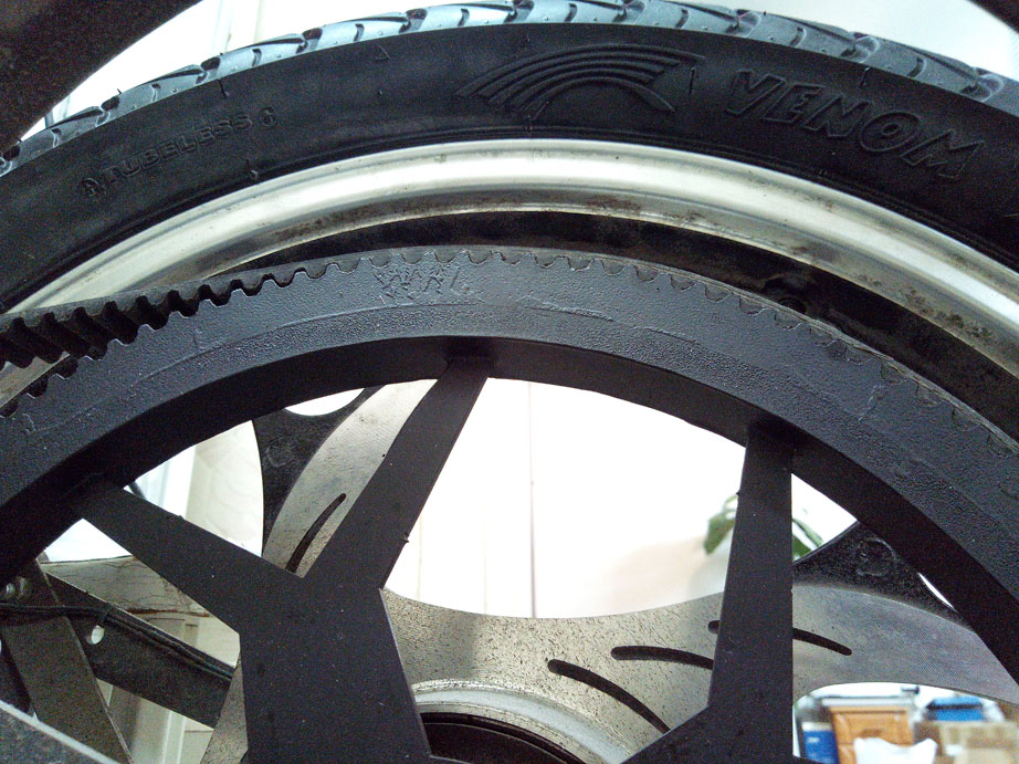

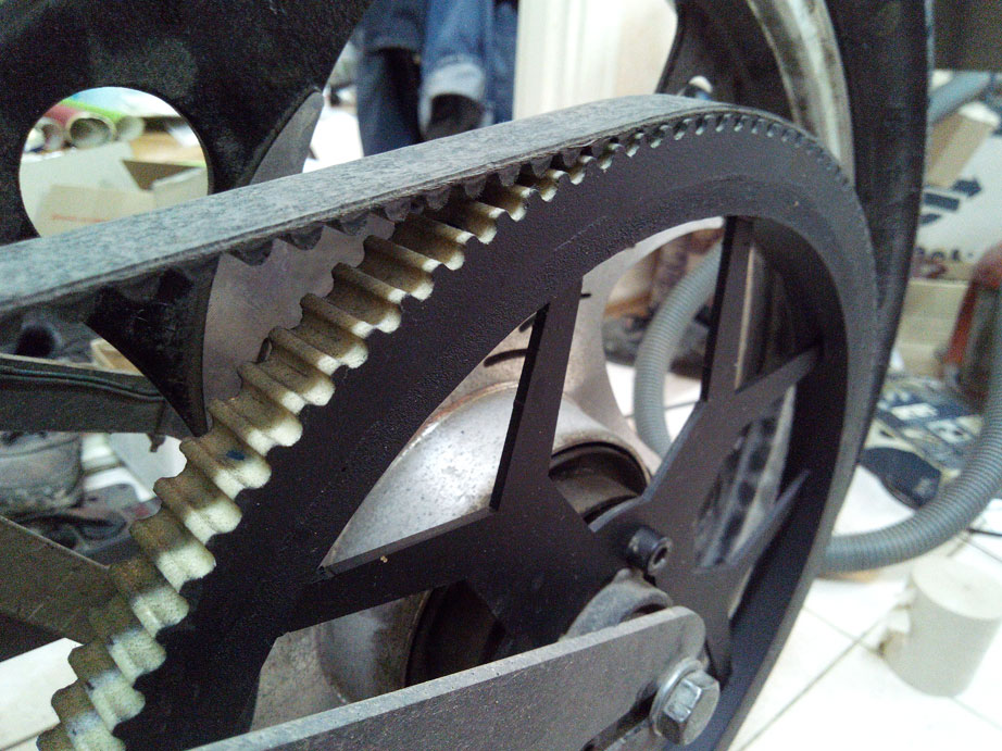

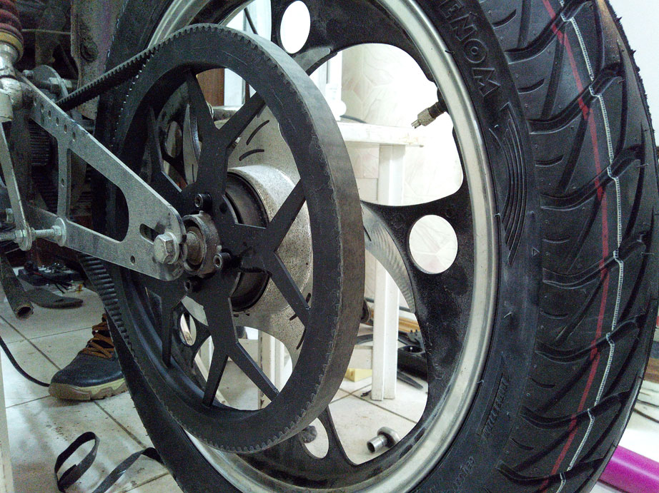

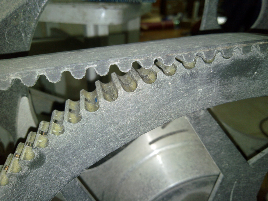

Поліуретани різні є. Це загальний клас полімерів зі схожим принципом молімеризації молекул. Вони є різні зовсім. Є як мягенький силікон, 15-20 одиниць твердості Шор А, є 100+ Шор А, як сайлентблоки наприклад. В мене демпфер зірки (шківа) в колесі рідний гумовий вбився за 5 тис км просто вгівно, а купив дорожчий поліуретановий (червоненький такий), навіть не зносився ще.
А даний поліуретан, що використовував для шківа має твердість 72 Шор Д. Приблизно як оргскло. Використовуватись буде з наповнювачем і армуванням скляними волокнами.
Сьогодні міняв покришку, за одно вирішив замінити і шків. Засік одометр :) Будемо дивитись, як ходитиме.

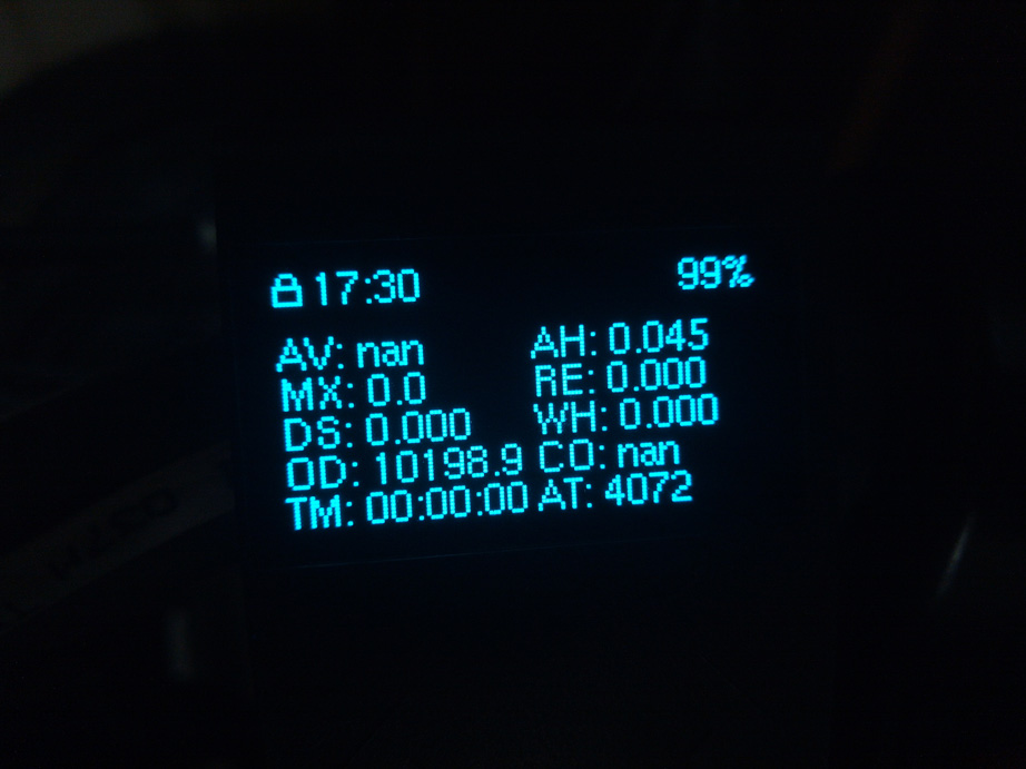

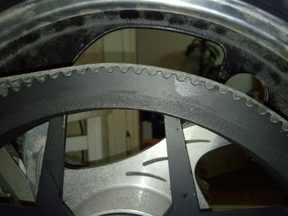

Відзвітуюсь стосовно зношування шківа а 1261км :)
1.jpg [ 244.76 КБ | Переглядів: 18614 ]
2.jpg [ 113.64 КБ | Переглядів: 18614 ]
Враховуючи пікову потужність коло 8кВт тяги і коло 4кВт рекуперації, якою користуюсь, як основним гальмом, вважаю результат хорошим.
