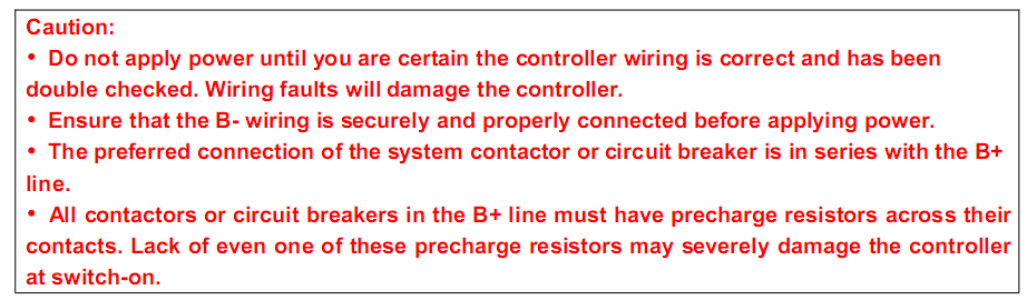

kelly.PNG [ 36.88 КБ | Переглядів: 26011 ]
вирізка з інструкції до контролерів Келлі. В останньому пункті пишеться, що обовяз'язково необхідно використовувати резистор попереднього заряду і його відсутність може серйозно пошкодити контролер.
В двох словах поясню чому. Не тому, що контакти роз'єма підгорають, не тому що контактна група автомату чи контактора псується, обростаючи кавернами і окислами, і від того погіршується контакт. А тому, що великий ІМПУЛЬСНИЙ струм. Слово виділив не просто так. Не саме значення струму даному випадку грає роль, а фігуруючим фактором якраз є імпульс, dI/dt - функція зміни струму в часі, і коли за мілісекунду і менше струм змінюється на 1кА і більше, це, повірте, дуже погано для мілкої напівпровідникової електроніки. Силові кабелі працюють, як передавальна антена, а сигнальні - як приймальна. Вивести з ладу мілкий мікроконтролер - раз плюнути, не зважаючи на захисну діодну вилку на кожному порті.
Колись зняв відео для групи у вайбері, кину сюди для загального розвитку.

Дуракам закон не писан ....... :D
Если для вас красный шрифт в инструкции ничего не значит , то говорить и что то доказывать вам - бессмысленно.
Продолжайте и дальше втыкать хт60 :D

Если для вас красный шрифт в инструкции ничего не значит,
Це означає лише те, що розробник не зміг схемотехнічно реалізувати елементарний захист.
І вирішив скористатися червоним кольором шрифту.
Захист від неведеного струму, реалізується навіть в самих дешевих контролерах.
Не підскажете як краще під'єднувати мені з'ємну батарею не використовуючи хт-60?
Що потрібно втикати замість нього?
А ще існують точкові зварки на іоністорах з низьким ESR, там короткі силові дроти товщиною з палець,
але тіж самі китайські транзистори(як і в БМС), чомусь не вигорають.
Хоча вони працюють в гіршому режимі, бо приходиться "рвати струм" в сотні А.

Kozak писав(ла):
От всего невозможно защититься, и часть этого делегируется потребителю.
В виде красного текста , восклицательных знаков , ярких наклеек , или иных форм .
С вашими рассуждениями, от производителя микроволновок можно требовать интеллектуальную систему управления на основе искусственного разума, который при обнаружении мокрого кота ( хомячка , попугайчика , мышки....) внутри, не позволит запустить микроволновку. :D :D
