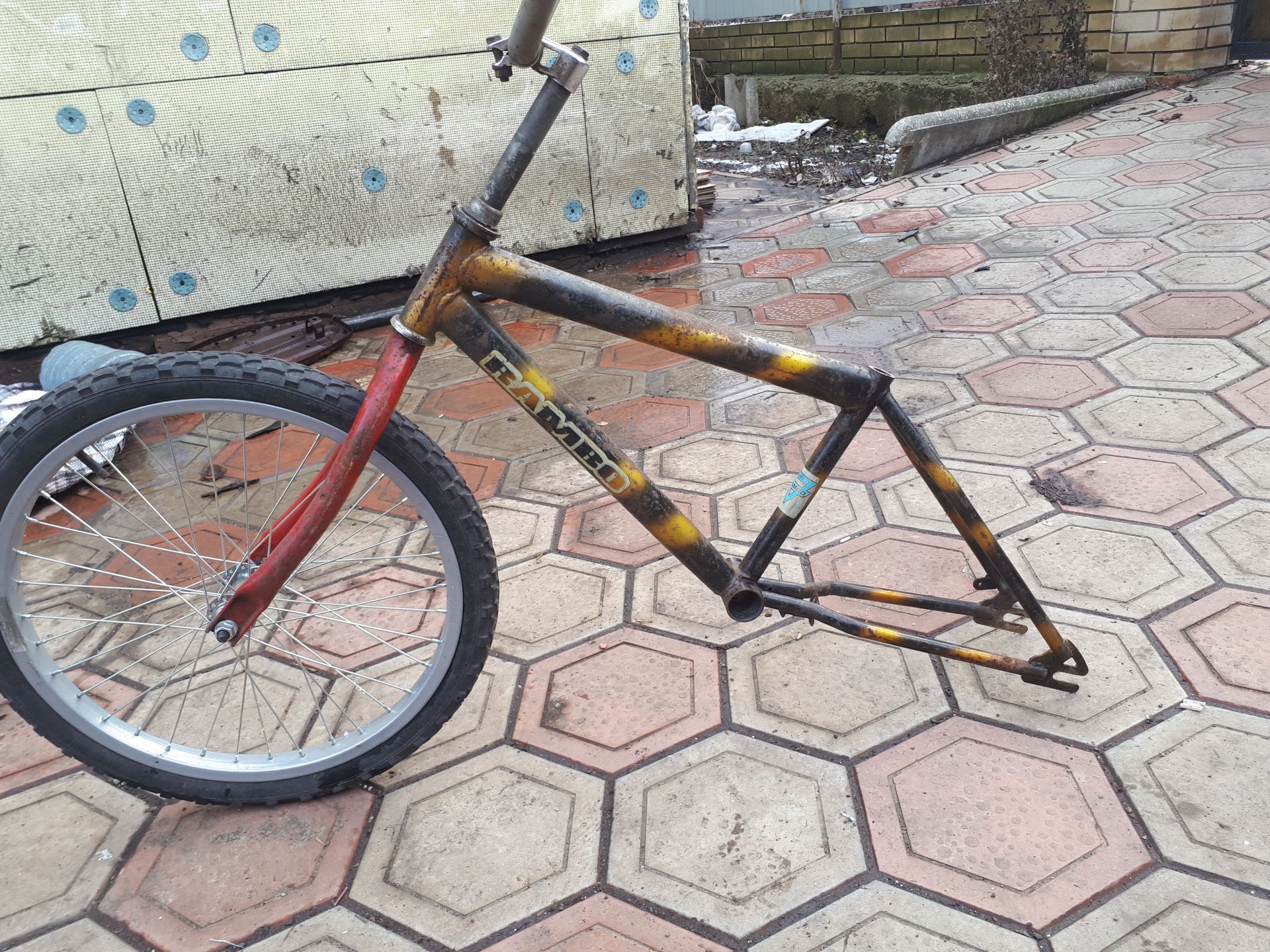

Доброго времени суток уважаемому сообществу.Решил младшему сыну сделать электротранспорт для домашних покатушек. Сразу была задумка переделать его педальный авто, но поразмыслив решил остановится на трайке. В металоломе валялся старшего сына вел на 20" колёсах.Его и начал пилить.

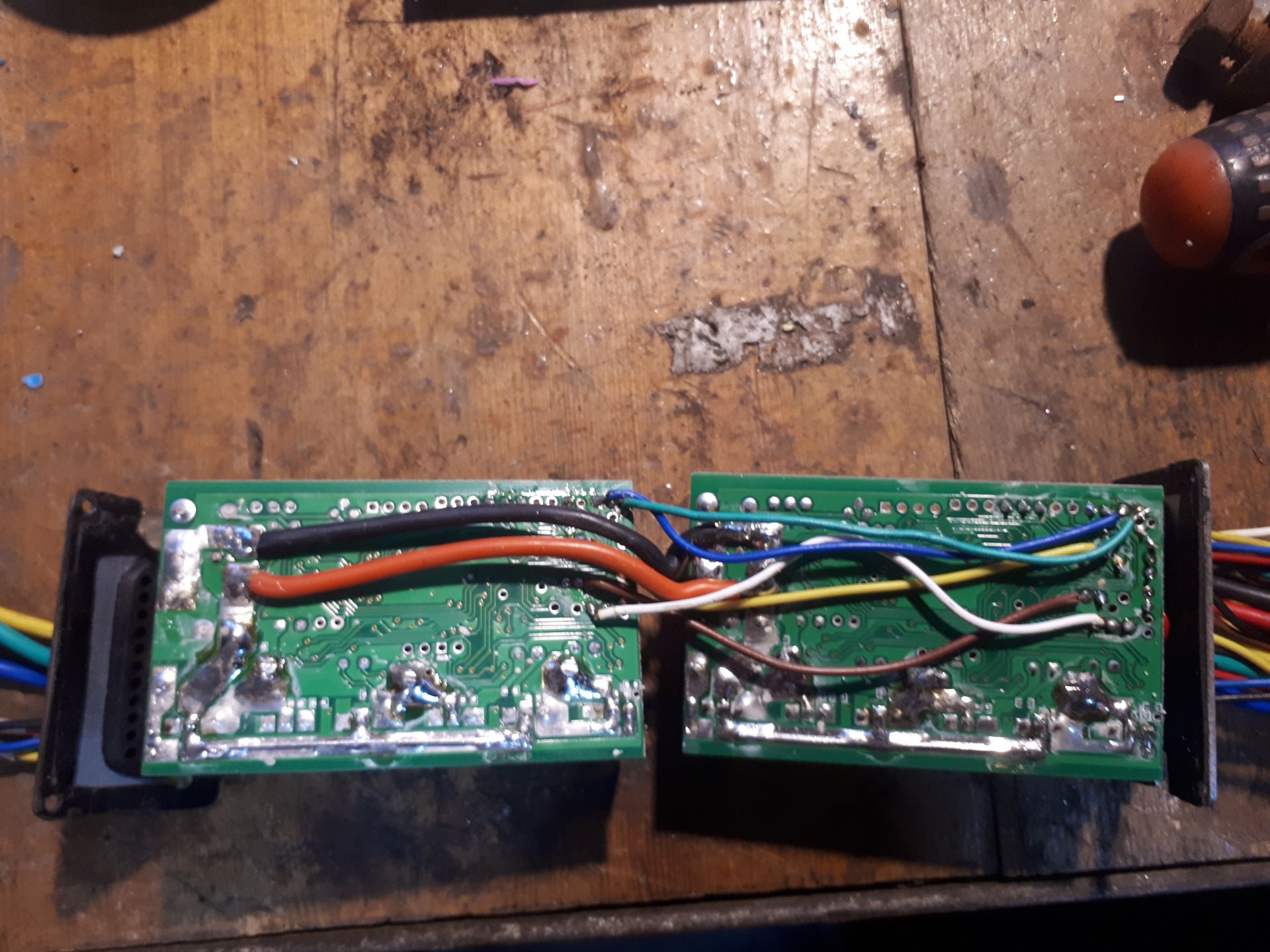

Контроллер купил такой https://prom.ua/p677321530-kontroller-d ... pp_android,попался на олх подешовке. Разобрал для поиска электронного тормоза, внутри оказалось два контроллера КТ
20210522_180422.jpg [ 403.68 КБ | Переглядів: 19432 ]
20210522_194551.jpg [ 327.98 КБ | Переглядів: 19432 ]
Не использованных точек на плате много, но по этим контроллерам чего то не нашёл инфы. Может кто эксперементировал, подскажите.

На КТ вроде нет реверса....
https://electrotransport.ru/ussr/index.php?topic=26362.0
По пробуйте тут поискать ответ на свой вопрос.

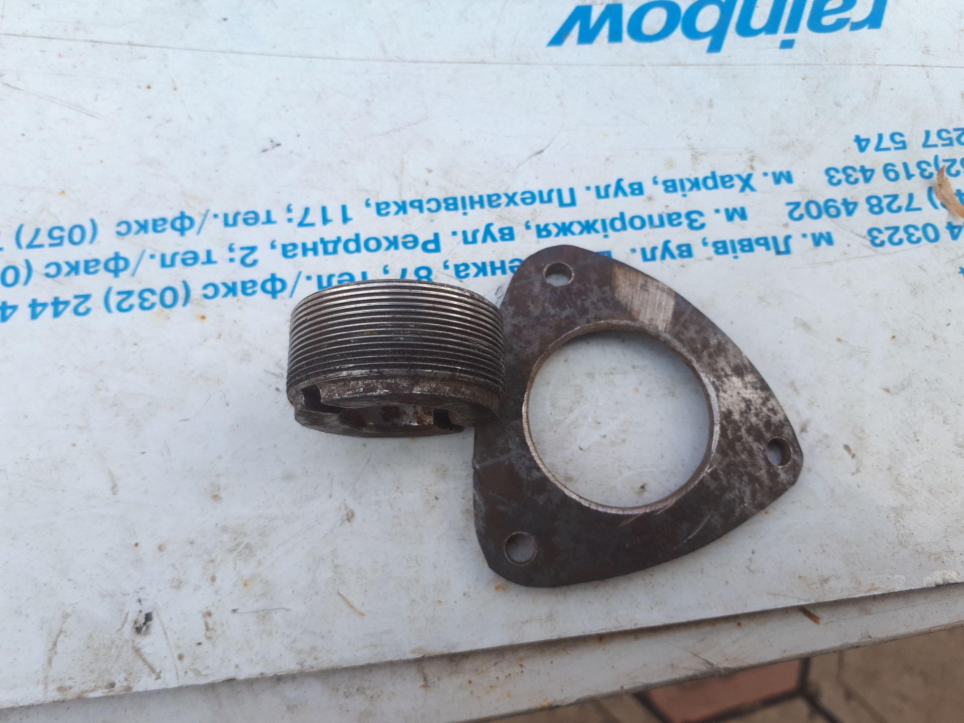

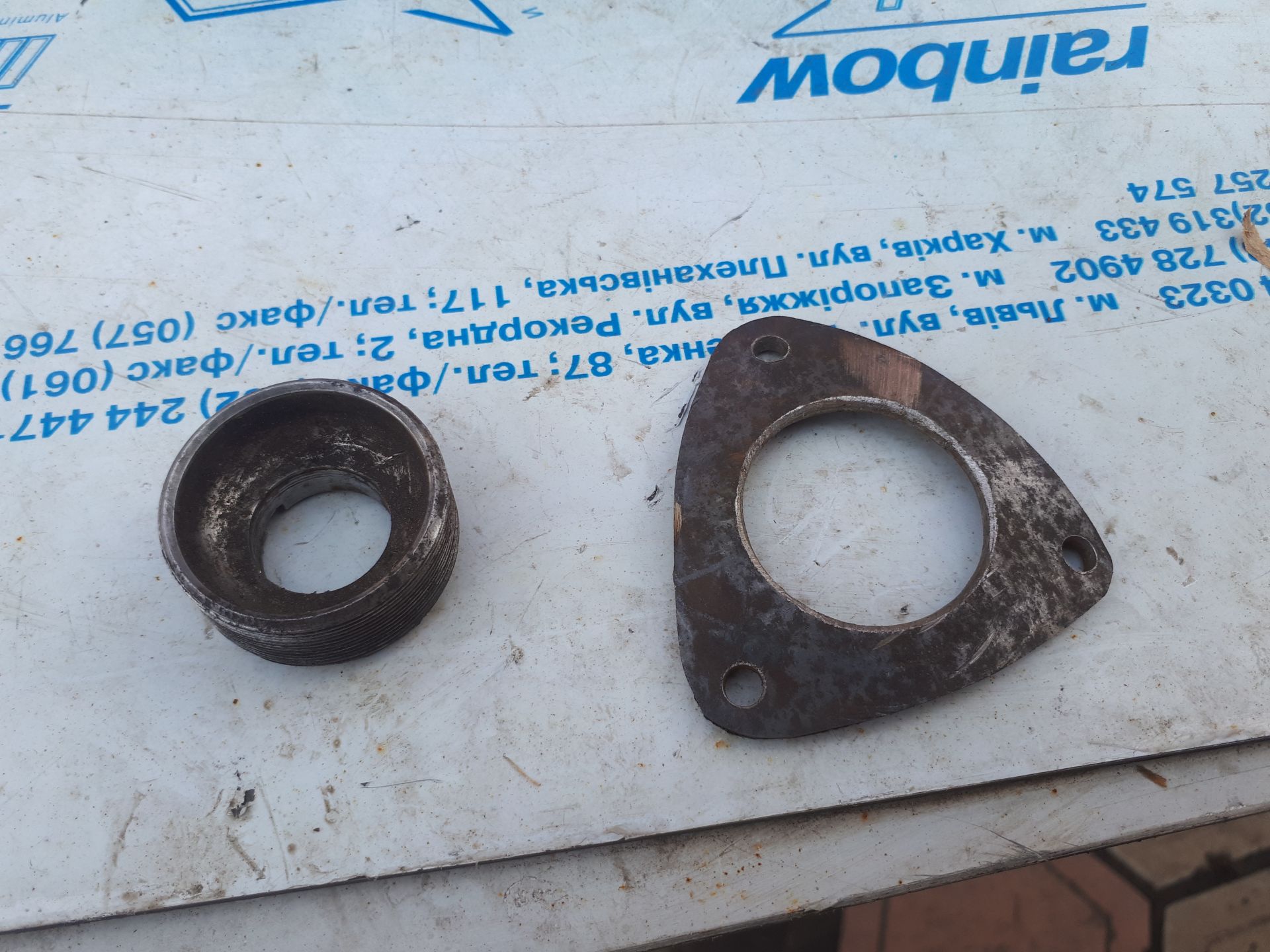

В общем попробовал я потыкать по точкам контроллера, ни чего не получилось и за пару вечеров сотворил тормоза дисковые на колёса.Сразу была мысля выточить переходник под диск с креплением на колесо, но после последнего моего общения с токарем, желание обращаться к нему нет. Поэтому полазив по загашниках в сарае нашёл пару резьбовых втулок от каретки советского вела, а на них резьба точно такая как на шайбе тормозного диска.
 Заголовок повідомлення: Re: Трайк для младшего сына.
#119205Повідомлення 04 черв 2021, 06:43
Часик работы и вот что получилось

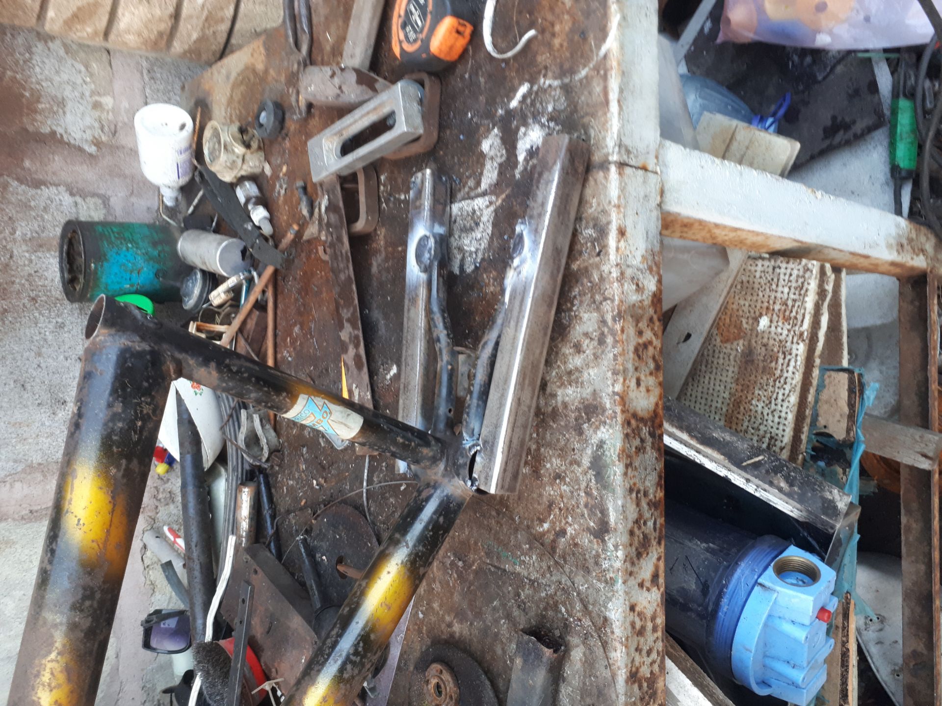

И всё сварил до кучи.
20210530_102051.jpg [ 213.79 КБ | Переглядів: 19364 ]
