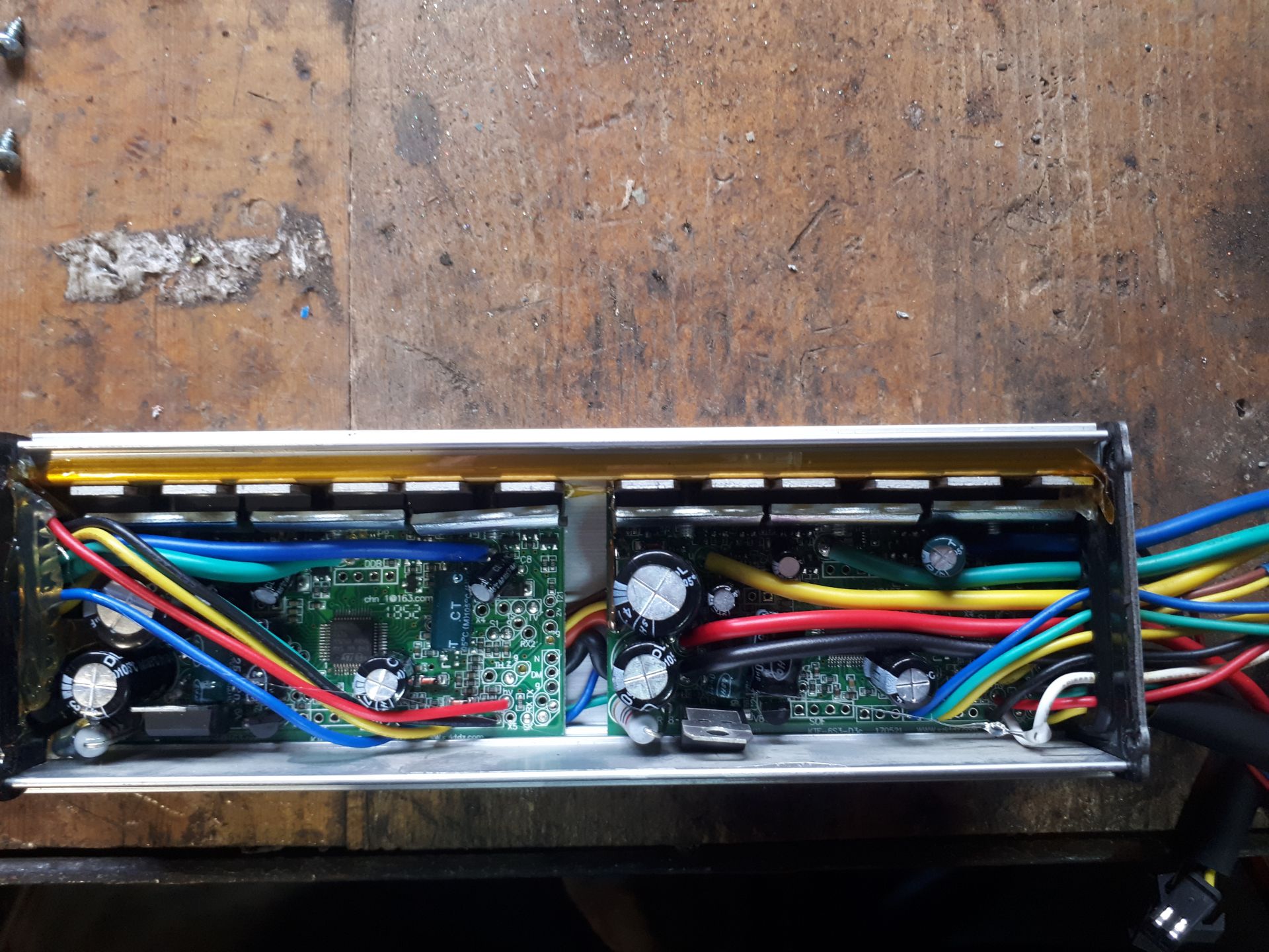

Контроллер купил такой https://prom.ua/p677321530-kontroller-d ... pp_android,попался на олх подешовке. Разобрал для поиска электронного тормоза, внутри оказалось два контроллера КТ
20210522_180422.jpg [ 403.68 КБ | Переглядів: 18895 ]
20210522_194551.jpg [ 327.98 КБ | Переглядів: 18895 ]
Не использованных точек на плате много, но по этим контроллерам чего то не нашёл инфы. Может кто эксперементировал, подскажите.

AlexT писав(ла):
Там посадочные разные, те что 10.5 под посадочное 6.5 дюйма. Те что 10 посадочное 6. На десятидюймовые резины навалом. Я наступил на те же грабли, насмотрелся роликов невнимательно и купил резину для квадроциклов, она то получше будет той что для тачек, хоть и дороже. Но по размеру не подошла... Придётся теперь использовать 10 дюймов колёса, хоть и внешне они мне не особо нравятся. А свои пластиковые отложить до лучших времён)))
Ото ж и я так встрял. Но я купил ещё один гирик 10.5" с алюминиевыми колёсами, натянул на них с помощью какой то матери 6" покрышки, но они нормально не становятся на бортики и постоянно перекашиваются, найти равномерное положение почти не возможно.
 Заголовок повідомлення: Re: Трайк для младшего сына.
#119200Повідомлення 03 черв 2021, 22:37
Дякував (ла) 662 Подякували 298
Kapral88 писав(ла):
На КТ вроде нет реверса....
https://electrotransport.ru/ussr/index.php?topic=26362.0
По пробуйте тут поискать ответ на свой вопрос.
