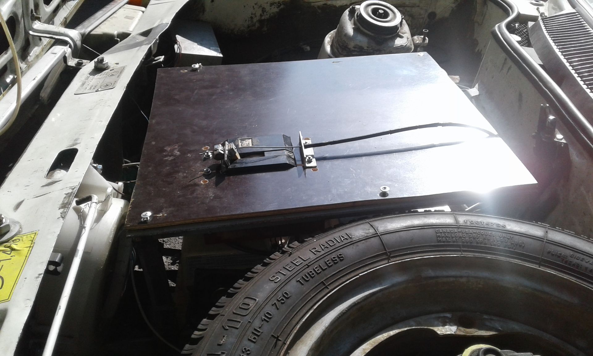

Наконец-то сделал защиту от того, чтобы лошадь не понесла (при пробое фетов в контроллере ДПТ , двигатель подключается напрямую). Ничего нового, сделано так же, как и у Licc, на его первой Таврии, от тросика подсоса к рычажку пакетника. Хотя на моей первой Таврии пакетник стоял прямо возле ручника (щас инженер будет меня ругать :cry: )

yuri писав(ла):
щас инженер будет меня ругать )
Та не, дядя Юра, не буду. Во первых нет причины :D , во вторых я уже не так категоричен…

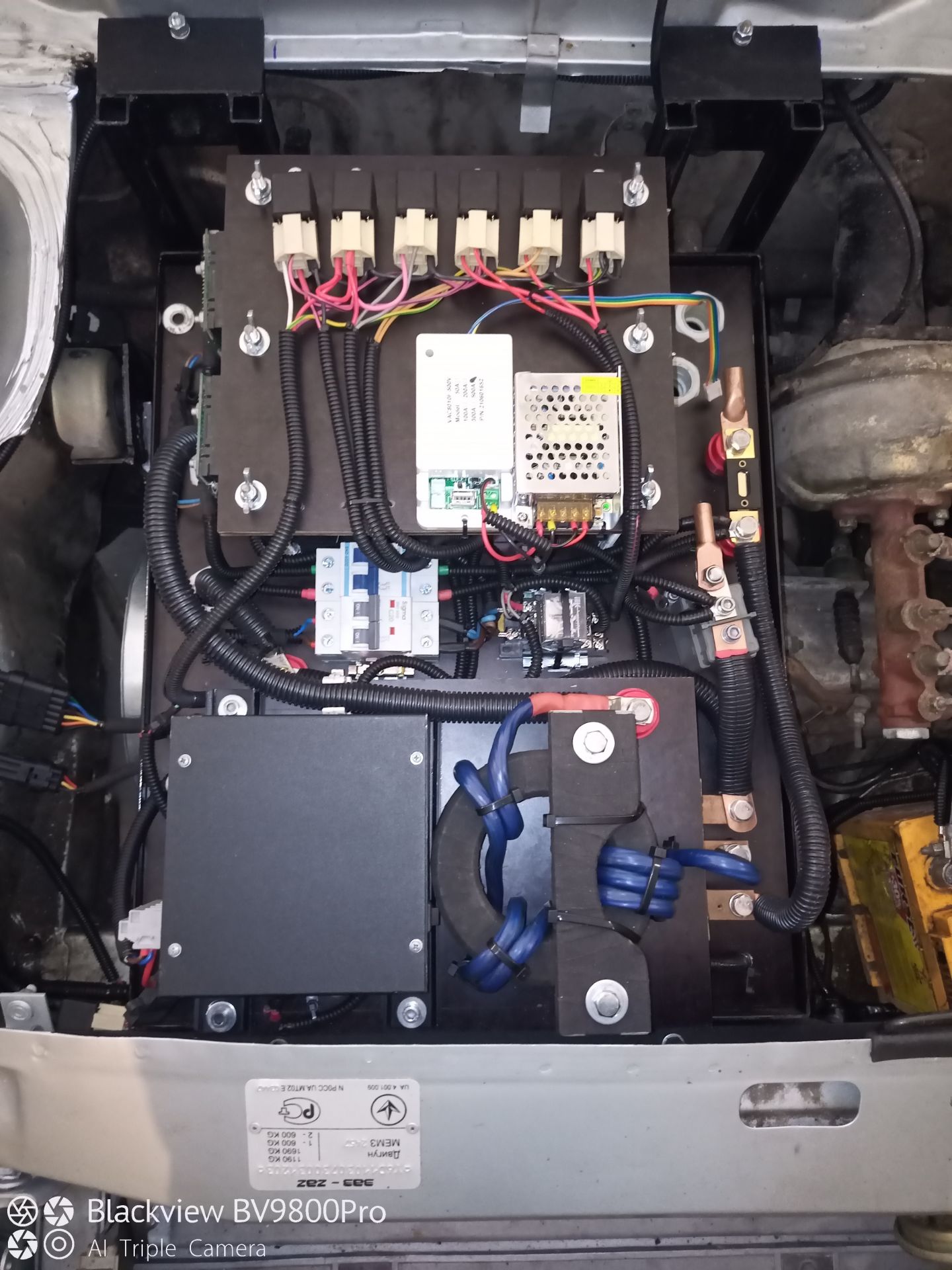

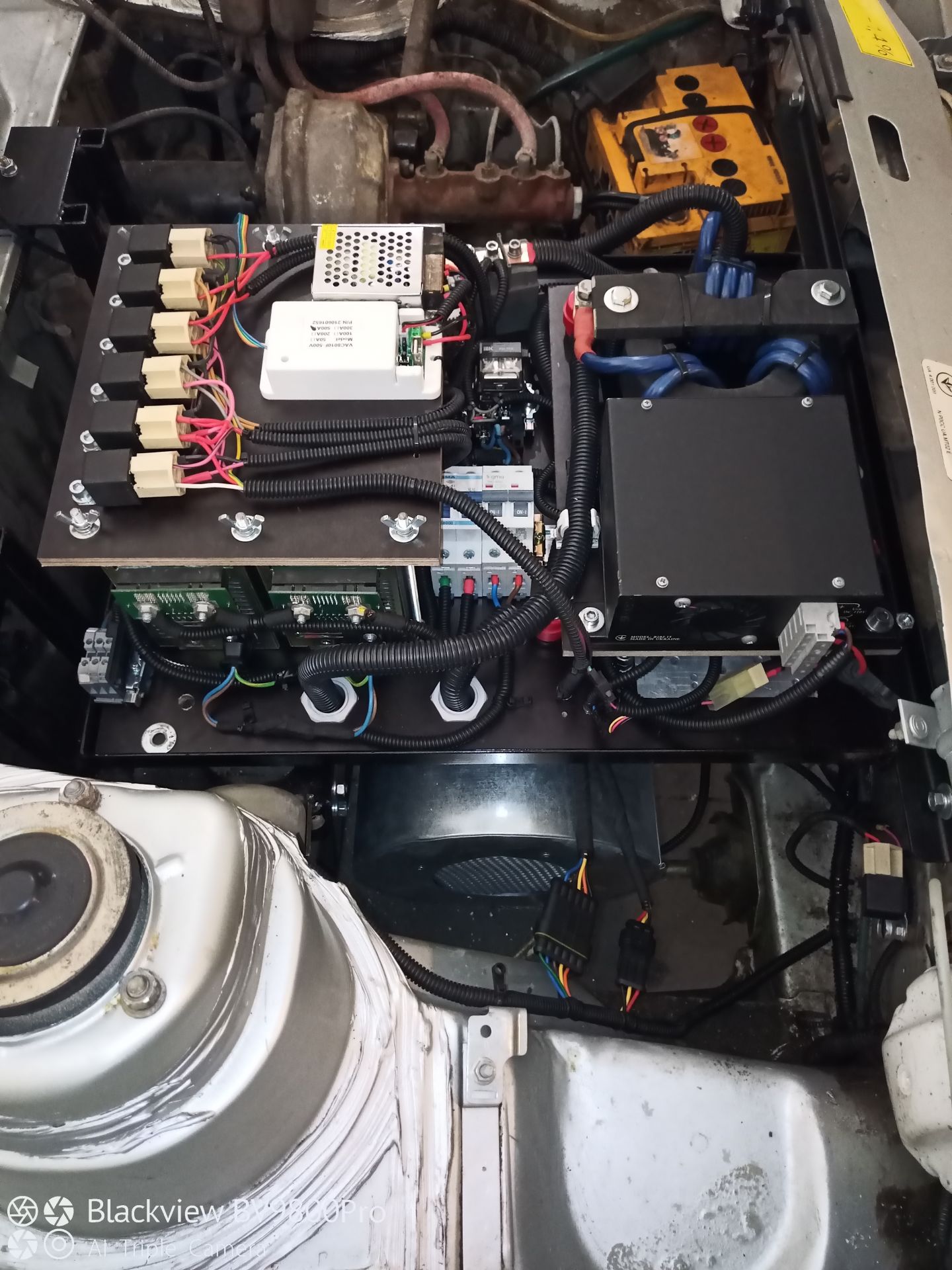

Я смотрю, многие, сейчас, собирают трехфазные зарядки. Кто чего посоветует на 16А по 1фазе на входе, на выходе 116В, ток 25-30А с 1 фазы?
 Заголовок повідомлення: Re: ЗАЗ 1102 (yuri)
#121813Повідомлення 09 вер 2021, 22:34
Я использую 2 Дельты под капотом на одной фазе + 4 Беннинга на 2 фазы в виде съёмного блока в багажнике на дальняк
