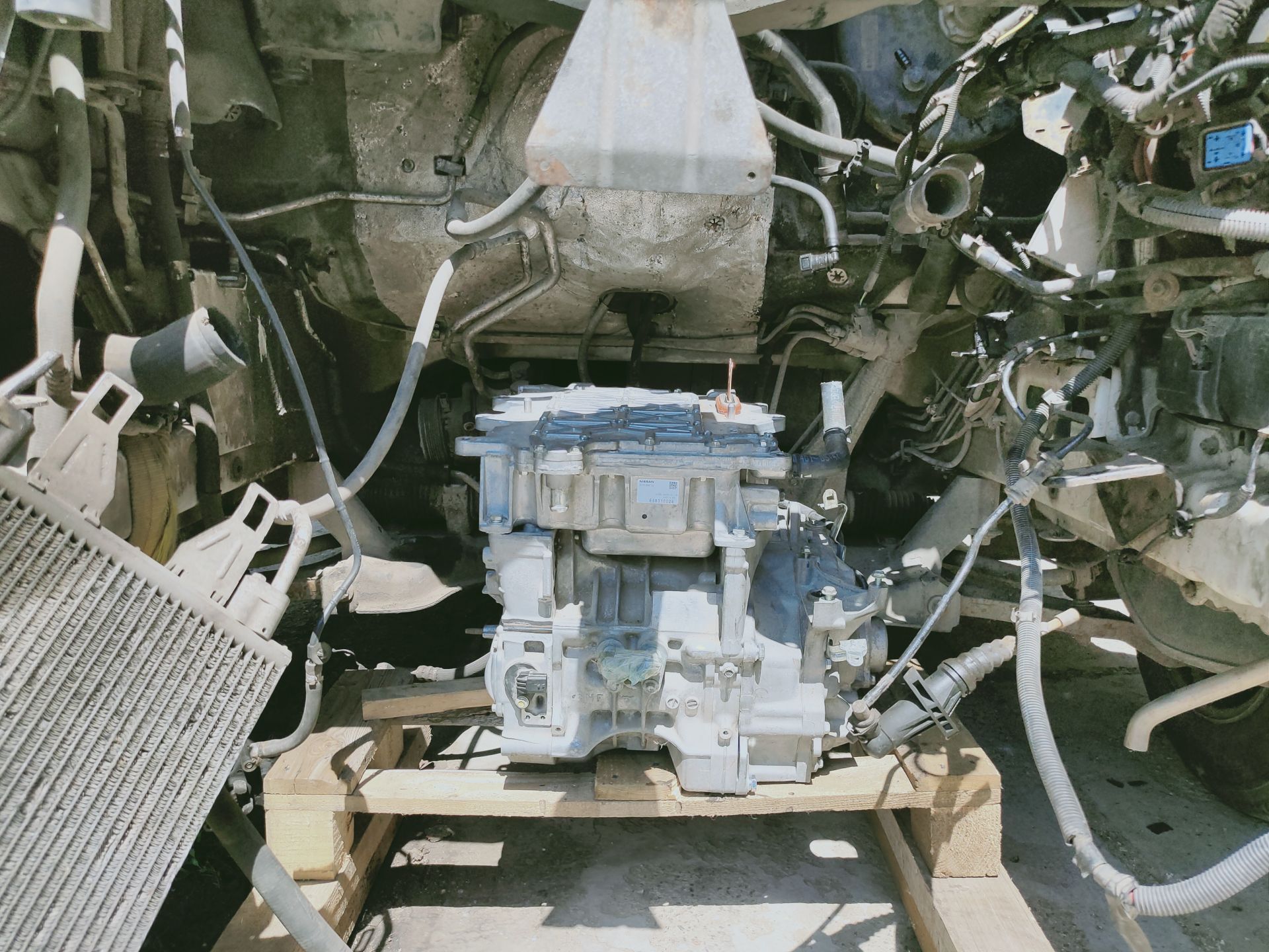

Изначально хочу поблагодарить Goga65 и Tehnovintar, Vova319 благодаря их информации проект движется.
Изначально донором для конверсии должна была стать AlfaRomeo Sportwagon, но из-за безвременно почившего поршня в пежо боксер донор изменилcя. После поисков системы управления инвертором остановился на плате Йохансена с опенинвертор.ком . Причиной стало обкатаность платы, открытость системы, ну и цена (350евро). Благодаря винницким ребятам нашелся двигатель и инвертор за вменяемые деньги. И начался процесс постройки :) . Зимой сделан и отлажен был двигатель и инвертор. Благодаря Владимиру прикупил 96 ячеек Катлов 63Ач - батарея на 24квт/ч будет изначально. Дальше есть планы по увеличению ее вплоть до 100Квт/ч. Все по тихоньку :) . С наступлением тепла занялся носителем оных. Конечно отсутствие вменяемых токарей сильно тормозило конверсию. Даже пришлось поменять немного планы и установить родной лифовский редуктор вместо КПП Пежо боксер. Сращивать полуоси не сильно хотелось, но пришлось. Если порвет - уже нашел ребят которые делают полуоси на заказ по заводским технологиям и оборудовании. Сегодня проехал первые метры на электробусе. Оно таки едет :mrgreen:

Сейчас обдумываю варианты БМС на батарею и систему зарядки на 3ф. Еще интересует запуск кондиционера. :idee:
