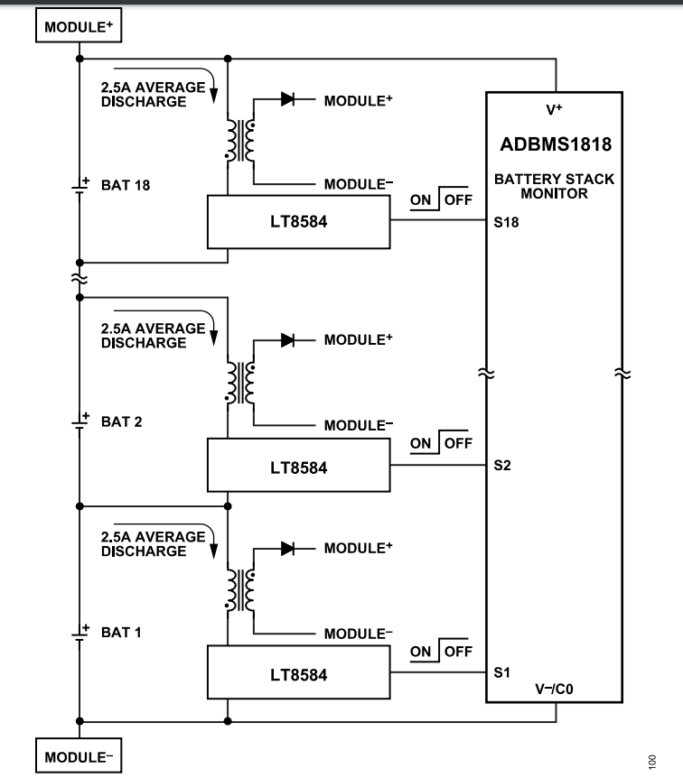

Выше схема. до 18 каналов. любая химия. активная или пасивная. 7-8 баксов микруха. естественно в пром колличествах. ключи балансировки можно внутниннее использовать. при нормальном проектировании и колличествах от 1000 шт бмс может не 16 а даже 12-14 стоить. вопрос не в стоимости и возможности изготовить. вопрос в возможности продать. контроллеров батарей каждый день появляется десятки брендов. для всяких разных применений. потому если интерес еще и коммерческий то нужно еще накидывать тестирование, сертификацию, маркетинг и кучу прочей бизнес лабуды, которая по хорошему должна на общую стоимость накинуть по 2-3 у.е

Если речь идет о BQ76PL536A то что то не сходится математика. Для ВМS 16S их надо 3штуки. А еще и контроллер для интерфейса добавить надо.

нет ltc 6813 или др из этих

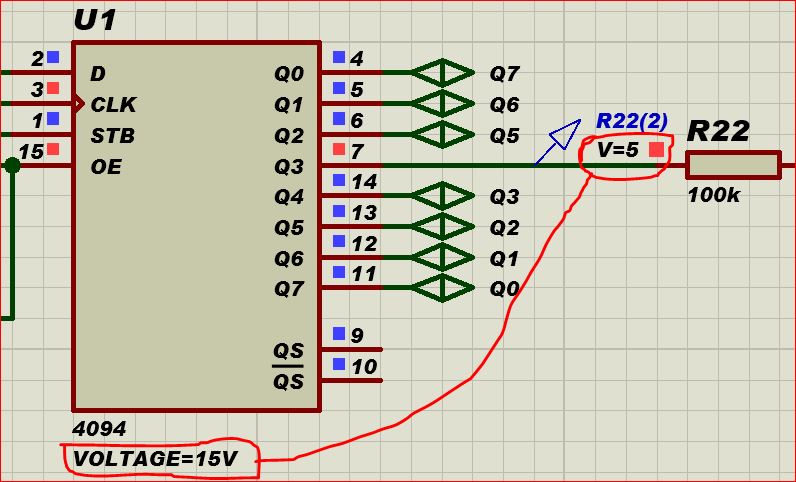

Почти весь день пытался в протеусе коммутировать фетами летающий конденсатор, выше 2,5в АЦП клинит, оказалось сдвиговый регистр на выходе дает 5в вместо выставленных 15в, и естетсвенно второму фету не хватает напряжения для открытия. Вот такие грабельки. Чйорд побьери.....
