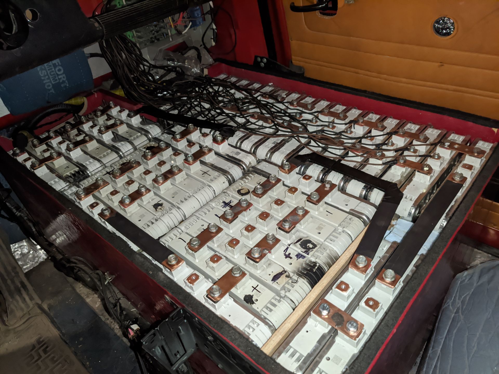

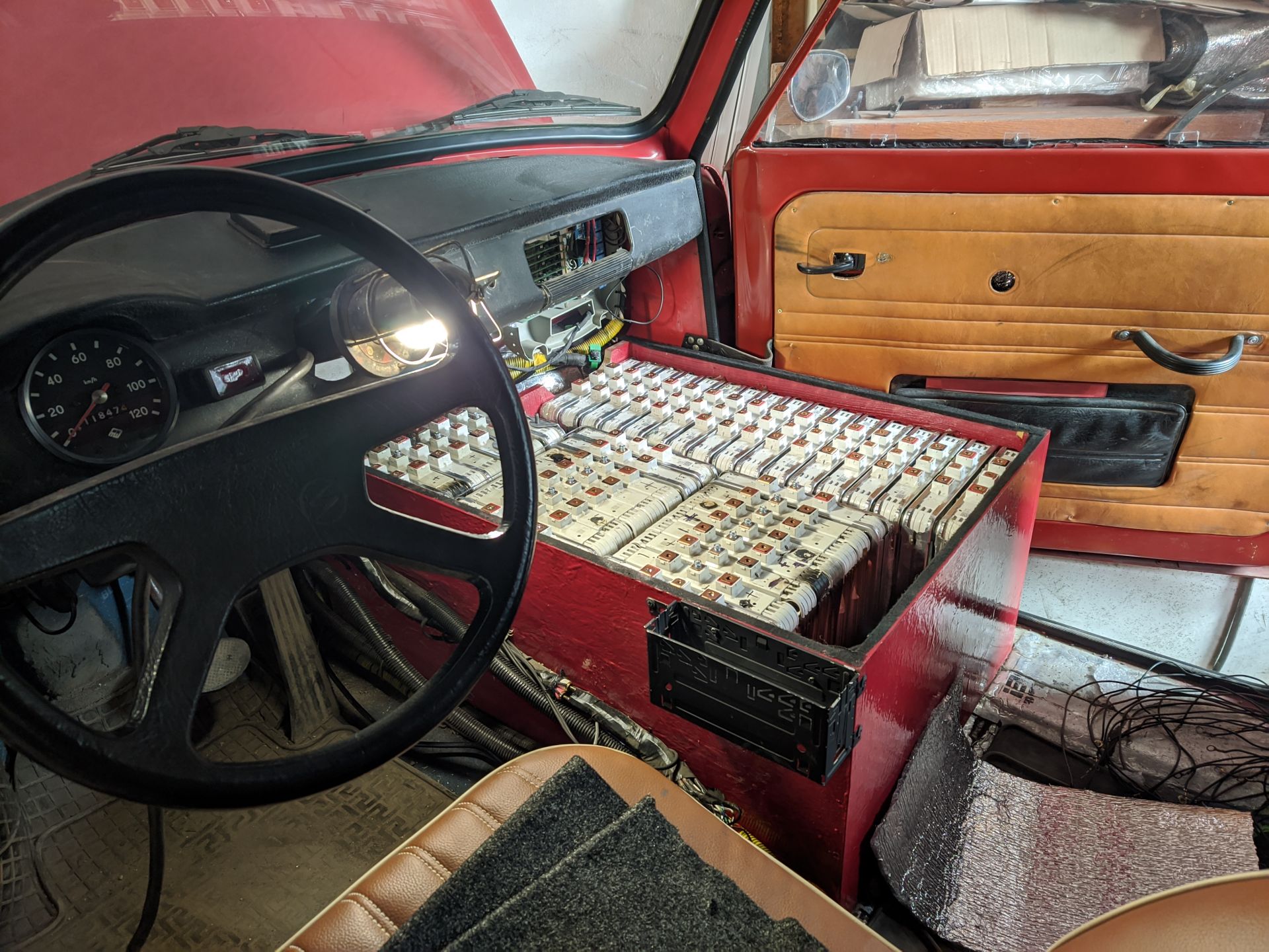

Всем привет. Запустил красного дракона сегодня)) Пока ещё плата без ослабления(тестовая).Но надеюсь скоро поставлю новую))

Батарею соединил между собой исключительно медной шиной.
IMG_20210828_203021.jpg [ 389.82 КБ | Переглядів: 19546 ]

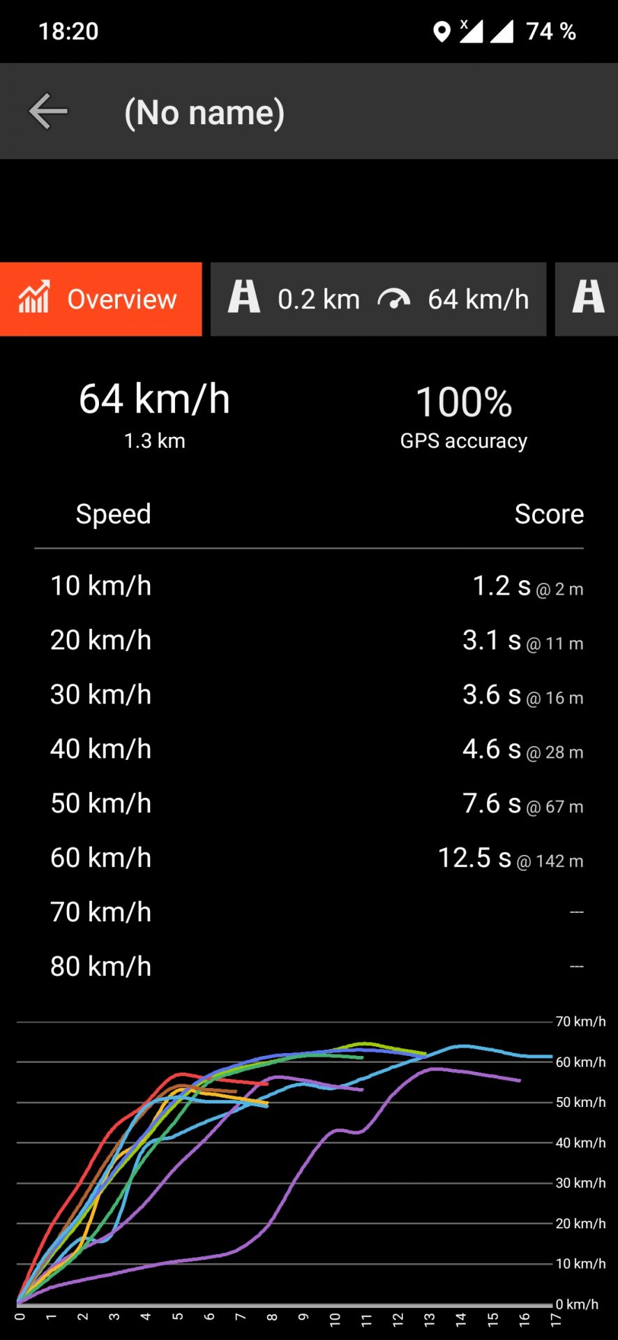

Screenshot_20210829-182057.jpg [ 126.63 КБ | Переглядів: 19506 ]

в описаниях находил характеристики где режиму указывались для температуры контроллера в 130град С...включи помпу на постой и пусть себе работает....
почему так медленно разгоняется? у меня до 60 за 2сек разгоняется...

Лев писав(ла):
у меня старая плата без ослабления, новую ещё не получил от Андрея. На цифры не смотрите, то не очень удачная попытка была. На графиках примерно 4,5 до 50км/час.
