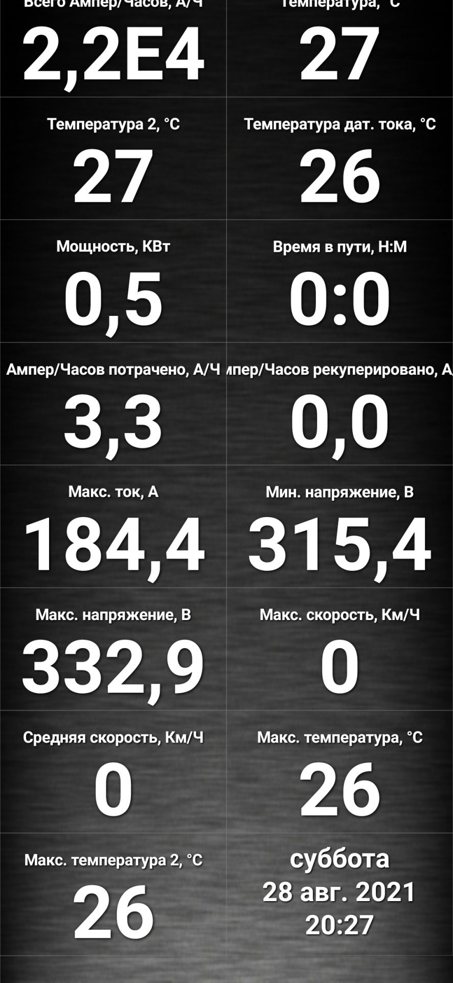

Всем привет. Запустил красного дракона сегодня)) Пока ещё плата без ослабления(тестовая).Но надеюсь скоро поставлю новую))
Максимальный ток и минимальное напряжение на скриншоте:
Screenshot_20210828-202745.jpg [ 184.18 КБ | Переглядів: 19104 ]
