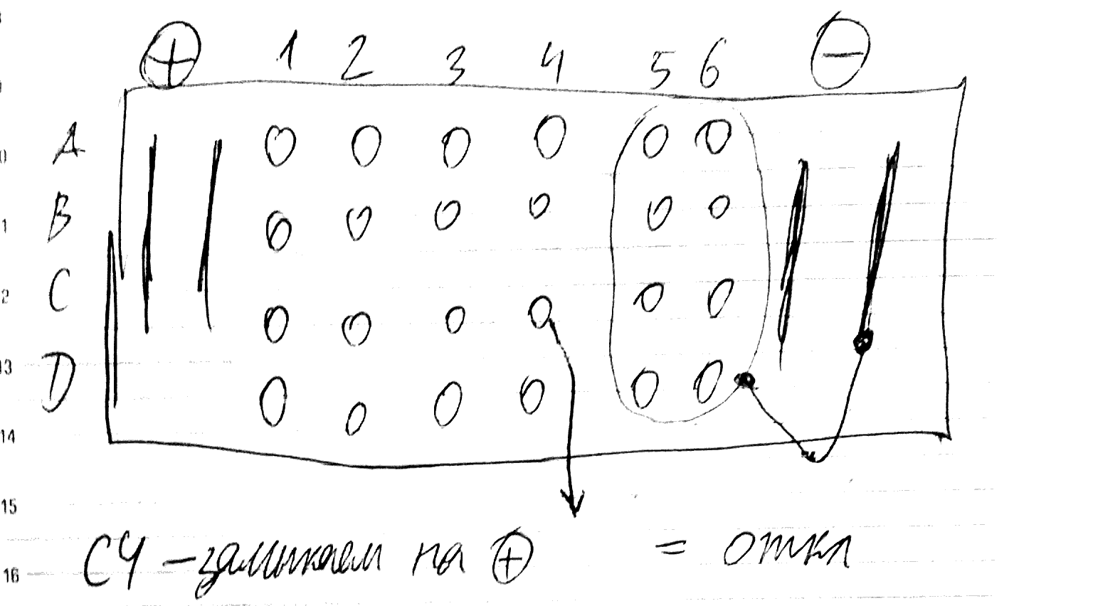

есть у кого-то распиновка разьема сзади?
Интересует, что выводится на маленькие штырьки

#111323Повідомлення 07 жовт 2020, 21:25
У меня где-то есть только запись, что если закоротить один из штырьков на землю, блок перестаёт генерировать электричество. Удобно для выключения блоков, если не хочется рвать 220 контактором.

#111325Повідомлення 07 жовт 2020, 21:36
да я видел и планирую использовать.
просто у меня пришли блоки с платой. каждая платана 3 блока. и с них выходит куча мелких разьемов звязаных с этими штырьками. вот стало интересно за что они отвечают.
сейчас разобрал один для переделки с повышением напряжения до 70в. были фотки с переделкой, немогу найти. :(

#111329Повідомлення 08 жовт 2020, 00:20
Эту картинку искали?

#120871Повідомлення 07 серп 2021, 20:03
С4 надо замыкать на + дельты или можно подать +12в из бортовой сети?

 Заголовок повідомлення: Re: Зарядки Дельта
#121296Повідомлення 25 серп 2021, 16:12
Его можно подключить к ячейке 3 вольта и он будет работать на том токе, на который выставлен. Но в свободном состоянии минимум 8А и 32В.
#121474Повідомлення 31 серп 2021, 01:09
Провел такой эксперимент с подачей 12В бортовой сети - результат не однозначный. Да выключает, но периодически происходит включение. На выходе появлется 12в которые постепенно уменьшаются до 2.5В. Когда достигает 2.5в происходит включение блока.
