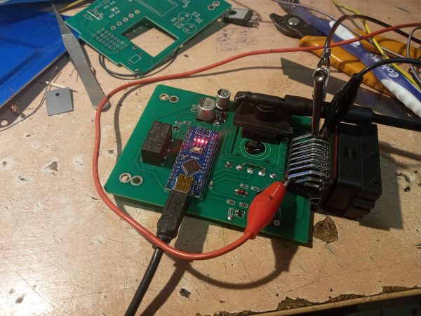

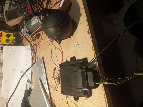

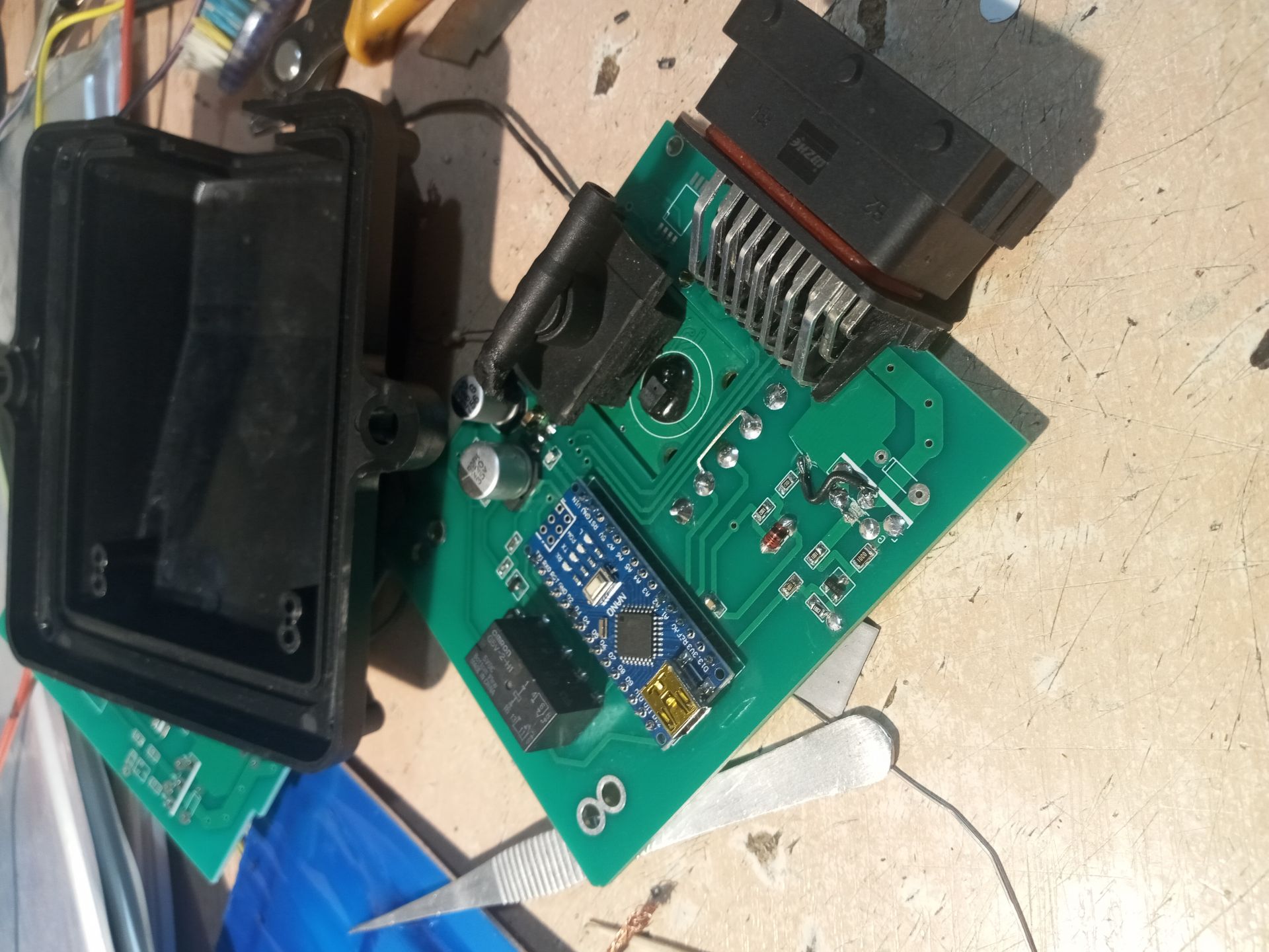

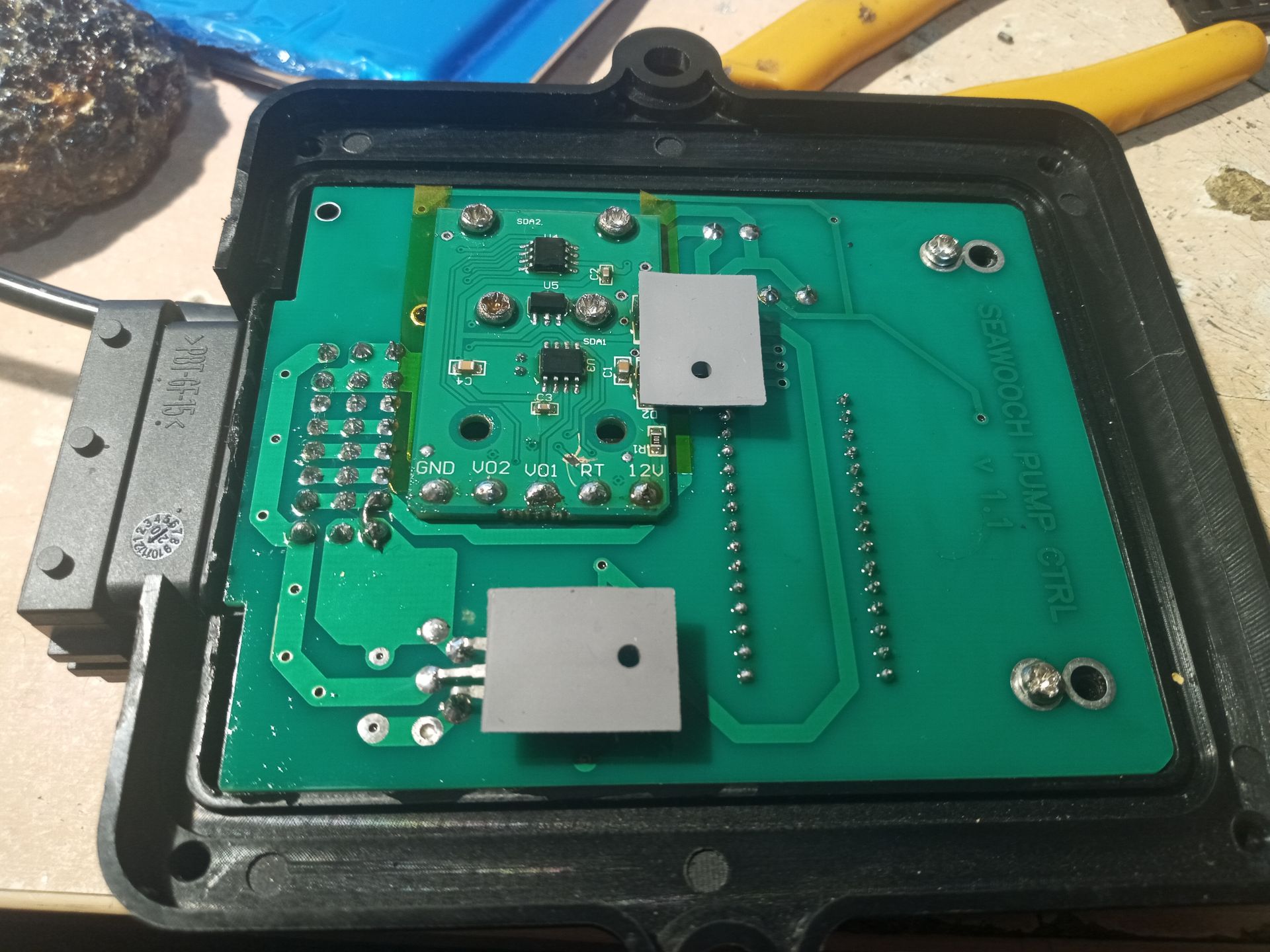

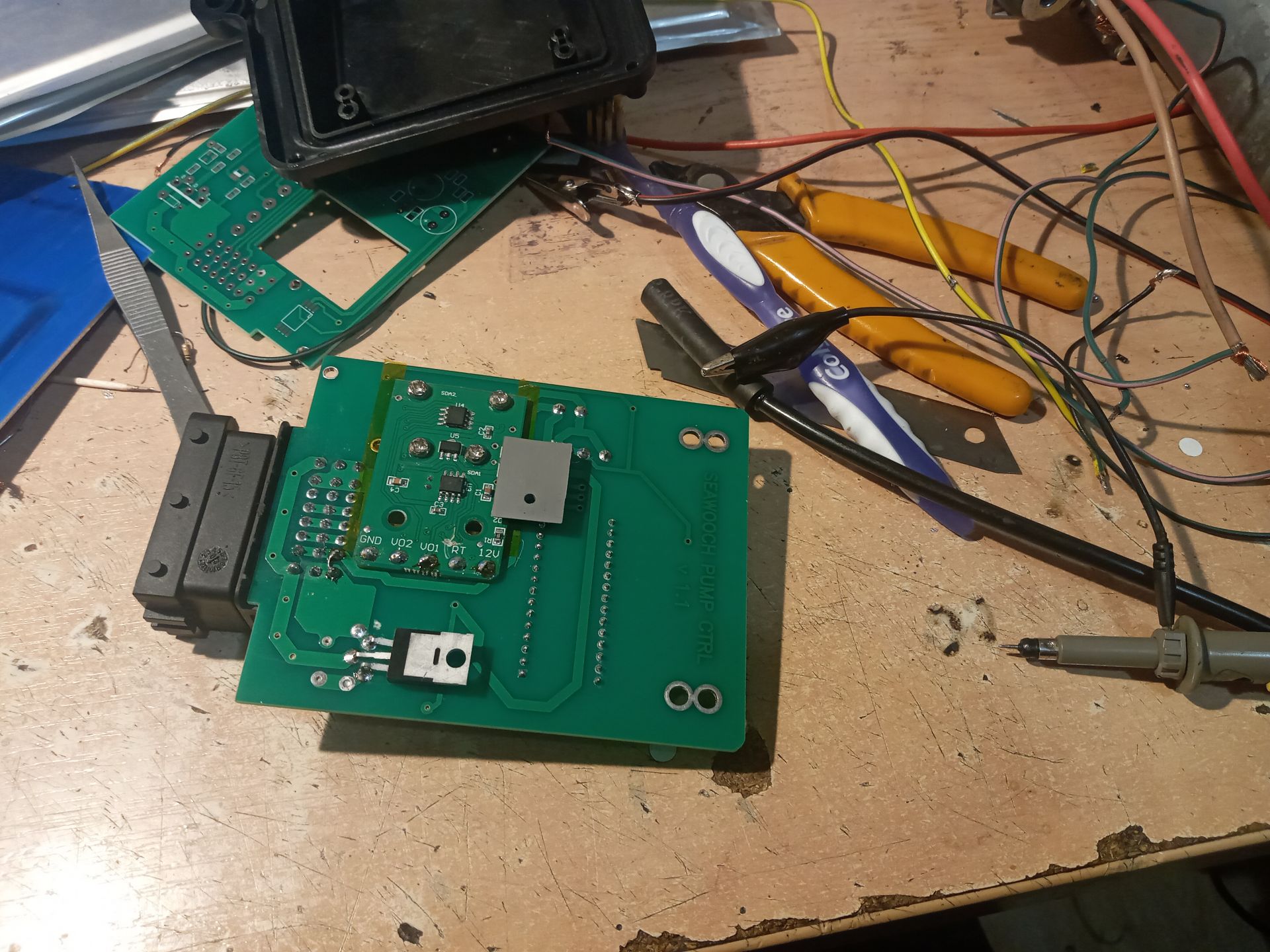

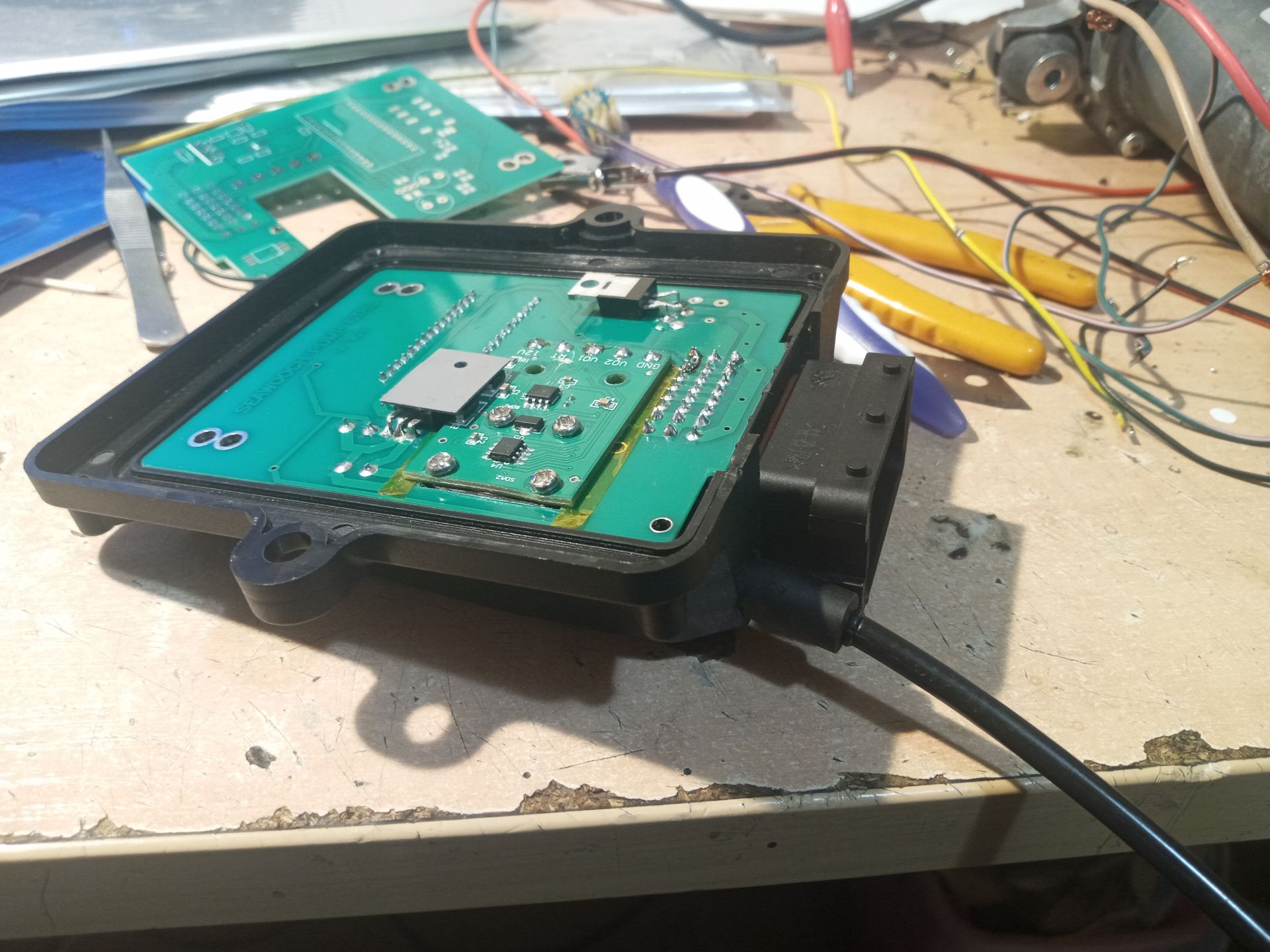

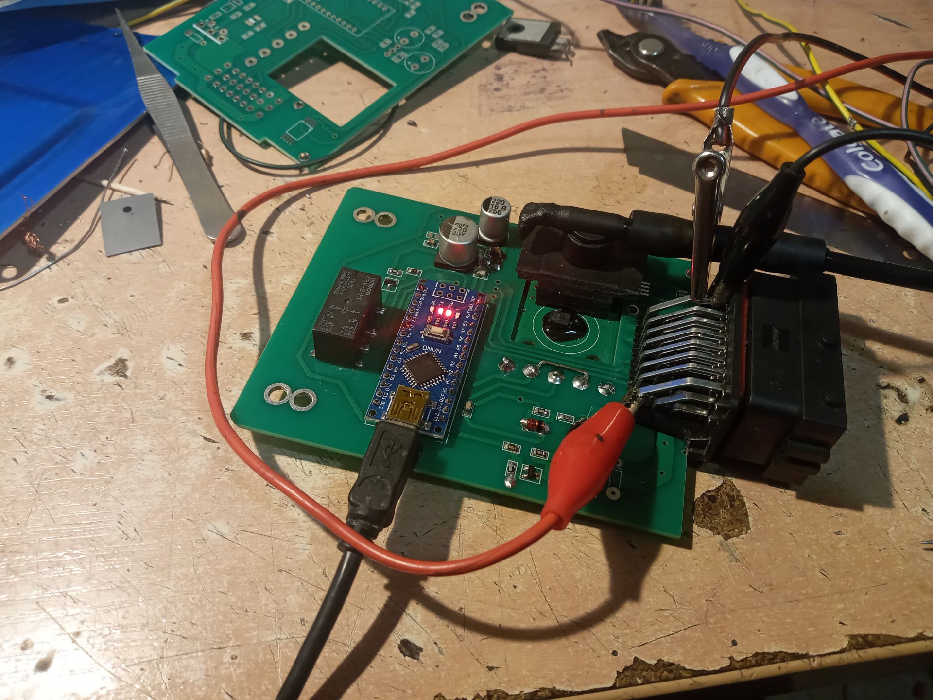

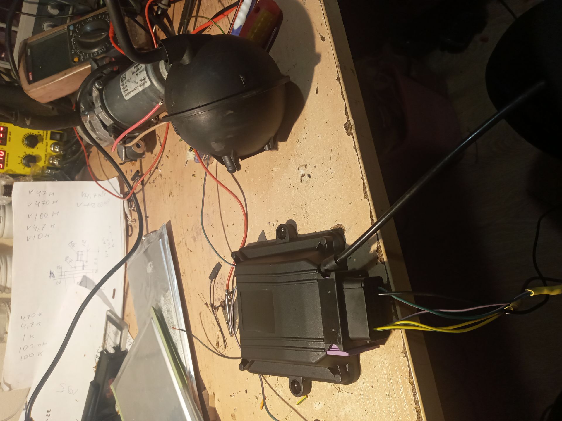

на конец то доделал контроллер вакуумного насоса...
раньше насос работал по механическому датчику,но его работа мягко говоря хреновая... то подрабатывает,то реле горят...теперь электронный,с управлением на мосфете... так же прикрутил к схеме релюшку,которая срабатывает,если на насос подается напряжение дольше чем на 20 сек...на ее контакты можно подцепить лампу в приборке...это нужно ,если на пример повредилась вакуумная магистраль,и насос не может создать вакуум.или сам насос сдох.или транзистор сгорел и стал проводом...
датчик использовал от ГБО ,контроллер на ардуинке...
датчик немного доработал и поставил прямо на плату.и с электронного блока выходит трубка,которая подсоединяется в вакуумную магистраль...

В очередной раз восхищусь! {!_!} И одновременно удивлюсь - как этот чел может наряду с "колхозом" сотворять изделия сопоставимые с заводскими, как по функционалу,так и по исполнению?! :P :P
...та что там...даже лучше завода...
(...на счёт "колхоза" - это очередной подъ... если что ;) )
#122160Повідомлення 24 вер 2021, 09:40
это я специально,чтобы ты восхищался! положительные моменты продлевают жизнь!
п.с.если что,китайцы вместо минимума в пять плат,прислали 12 так что запас есть)))))
