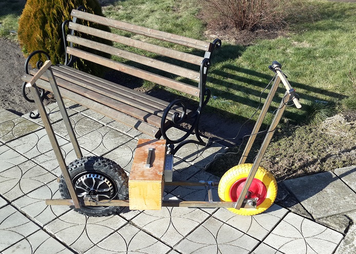

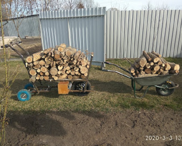

#121599Повідомлення 03 вер 2021, 19:26
Звідки: Київська область
Дякував (ла) 42 Подякували 6
Мій електротранспорт: Электровелосипед грузовой Вольта Атлант
Хочу електротранспорт: Электротачку
1-вариант.jpg [ 251.04 КБ | Переглядів: 13335 ]
"А лучше и все 1,5 кВт.
Есть возражения или комментарии по расчету?" Практика подтверждает - 1,5 кВт. будет лучше. Я сделал тележку полтора года назад. МКС48/1000R10N - Низкооборотное прямо-приводное мотор-колесо 48v1000w с ободом 10' для тачки,  К48/1000Е - Контроллер Вольта 48v1000w(45А) ну и все остальное. Ездит, возит неплохо, садить картошку и окучивать хуже! Мощности маловато... И контролер меня огорчил. В следующем сообщении напишу. Щас фотки загружу.
2-вариант.jpg [170.53 КБ]
Завантажень: 0
3-испытания.jpg [ 184.33 КБ | Переглядів: 13335 ]
4-сравнение.jpg [ 120.14 КБ | Переглядів: 13335 ]
5-с кузовом.jpg [ 105.72 КБ | Переглядів: 13335 ]
6-самосвал.jpg [ 129.52 КБ | Переглядів: 13335 ]
 Заголовок повідомлення: Re: Электротележка для дачи
#121600Повідомлення 03 вер 2021, 20:04
А теперь о проблеме! К48/1000Е - Контроллер Вольта 48v1000w(45А) вышел из строя уже 3 раз за полтора года! Езжу я не по асфальту а во дворе, по огороду, по лугу. Попалась ямка или кочка под колесо - оно уперлось, контролер сгорел! Одна из фаз пробита на плюс накоротко! Один раз отремонтировали, один раз поменяли, а третий раз не знаю что и делать! Достал первый раз круиз контроль. Пока я нажал кнопку отключения - контролер сгорел. Я поставил ручки тормозов, которые отключают двигатель. Но контролер быстрее меня - успел так же сгореть! Неужели у него нет защиты от перегрузки? Может дополнительно поставить какой-то ограничитель тока или предохранитель? Кто может подсказать? Или контролер другой выбрать, помощнее, понадежнее?
