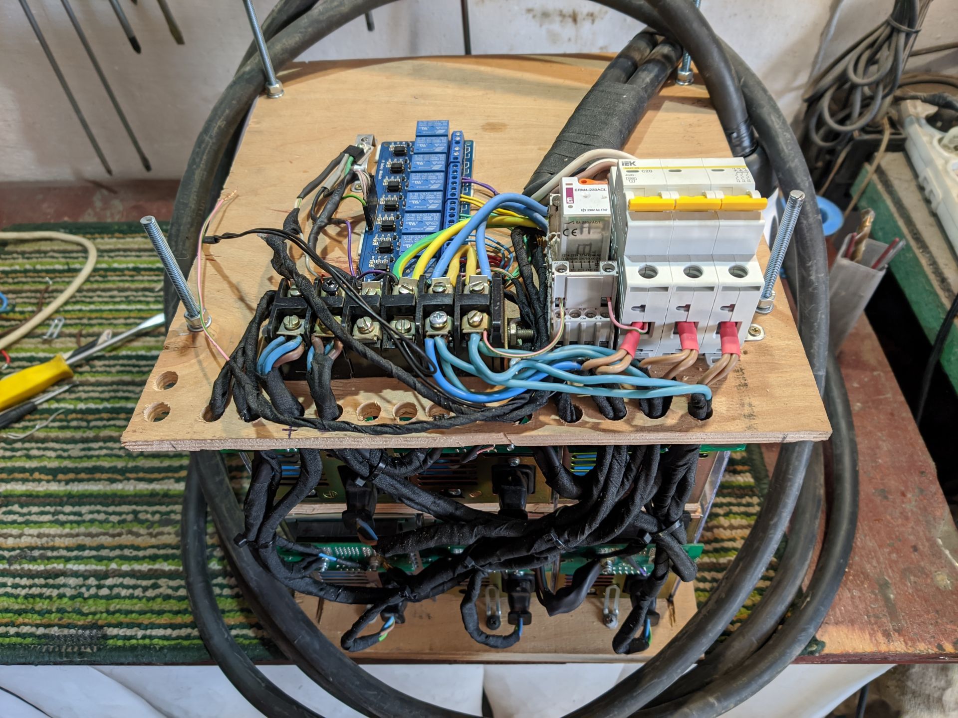

тем временем...такой прогресс на сейчас.
Попробую реализовать мягкое выключение дельт через контакт C4.

#121885Повідомлення 12 вер 2021, 15:36
а зачем?
#121888Повідомлення 12 вер 2021, 18:01
Звідки: Дніпро, Україна
Renegate писав(ла):
а зачем?
Не будет искры при отключении. Соответственно меньше узлов, которые могут выйти из строя. Зарядники будут включаться и отключаться по сигналу от BMS по двум проводам 0.75мм.кв.
Раз предусмотрена такая возможность, то почему бы не попробовать.
#121890Повідомлення 12 вер 2021, 21:20
А в чем разница с тем , что реле зарядки разомкнется и потом вытащится вилка?
#121892Повідомлення 12 вер 2021, 21:56
Renegate писав(ла):
Реле зарядки разомкнётся и там дуга во время размыкания.
Тем временем...
#121894Повідомлення 13 вер 2021, 07:29
Звідки: Сумы
Дякував (ла) 64 Подякували 50
Выставив ток на всех БП 10А увеличивется надежность защиты по току в 6 раз.
Какой смысл выкручиваеть все токи на максимум, если "краны" иногда и текут
#121965Повідомлення 16 вер 2021, 10:29
Всё просто. Промежуточное реле подаёт "массу" на 5-ти контактное реле, которое стоит перед BMS Романтика.
5-ти контактное реле перекидывает "плюс 12В" на вход BMS, который отвечает за режим зарядки. Если с батареей всё ОК, то BMS на выходе формирует "плюс 12В", который приходит на синий AVR модуль с релюшками.
6 реле на 6 дельт. Контакты "+" и "С4" каждой из дельт подключены на нормально замкнутые контакты.
Выходной сигнал "плюс 12В" с BMS включает AVR модуль и каждое реле размыкает контакты "+" и "С4". Тем дельты выходят из защиты и стартуют.
В случае если мне надо прервать процесс зарядки вручную, я просто отключаю питание на входах BMS. Плюс 12В на 5-ти контактном реле перед BMS отключается тумблером. Соответственно пропадает плюс 12 на выходе BMS. Соответсвенно AVR модуль отключается. Каждая пара контактов "+" и С4 замыкается. И дельты плавно снижают мощность и работают на холостом ходу.
Я спокойно отключаю трёхфазный автомат без искр и скачков в сети.
Не включая тумблер питания BMS, если включить трёхфазный автомат, я могу посмотреть все ли фазы присутствуют и все ли дельты включились.
Осталось подключить батарею, но то скорее всего завтра. И можно ехать тестировать Type2 :)

#121968Повідомлення 16 вер 2021, 13:30
Чет это нихрена не просто. :o
#121970Повідомлення 16 вер 2021, 14:37
О вкусах не спорят, хотя мало кто заморачивается с плавным запуском и отключением.
Востаннє редагувалось yuri 16 вер 2021, 19:41, редаговано 1 раз.
#121973Повідомлення 16 вер 2021, 18:12
yuri писав(ла):
О вкусах не спорят, хотя мало кто заморачивается с плавным запуском.
В чем заключается плавный запуск?
Из описания - все реле срабатывают одновременно., а все мутится для размыкания силового реле зарядки без искры.
