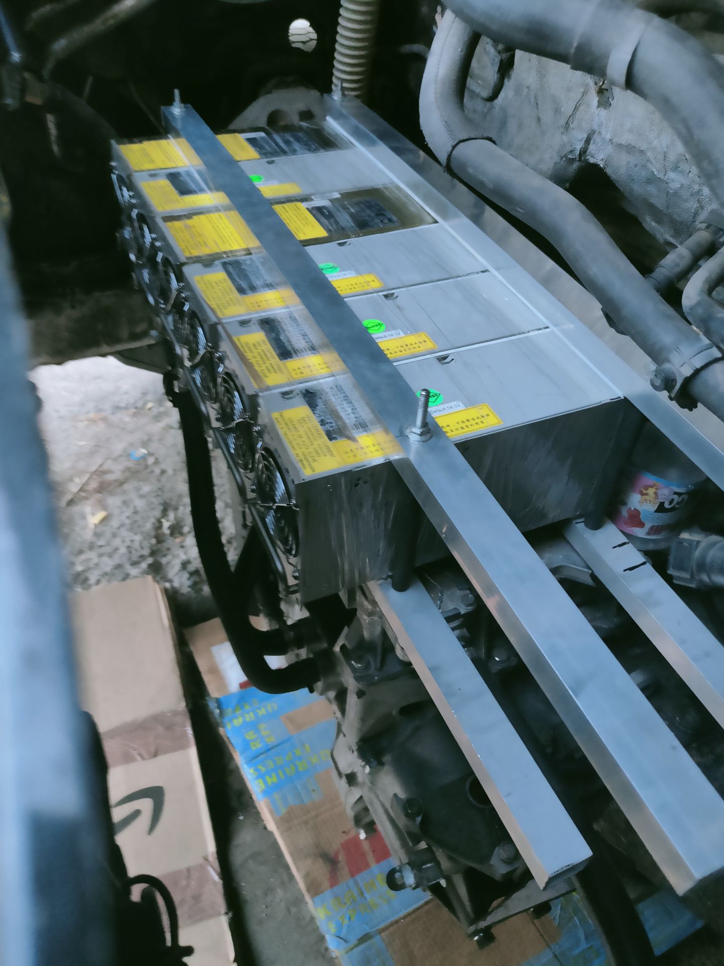

ПДМ на рабочем месте
IMG20210916184639.jpg [ 267.04 КБ | Переглядів: 14459 ]

#122017Повідомлення 19 вер 2021, 21:07
Зарядки медным тазом на улице не накроются?
 Заголовок повідомлення: Re: E-Boxer by Renegate
#122018Повідомлення 20 вер 2021, 00:01
andy210 писав(ла):
проверим, а паралельно буду думать над заменой.
если смутил видимый асфальт на фото - его не будет - это снятая защита.
сверху будет тоже крышка из пластика.
прямого попадания влаги не предвидится, только действие влажности.
хотя по цене дельт - такой зарядник можно менять полностью хоть каждый год :ups:

#122029Повідомлення 20 вер 2021, 14:21
кроме влаги негатива добавит дорожная пыль...я так думаю...
#122033Повідомлення 20 вер 2021, 18:59
Конечно. Проверим.
О чарчере я думаю, но пока это самый простой вариант.
#122034Повідомлення 20 вер 2021, 19:08
Renegate писав(ла):
Не сустейнабиленько ))
