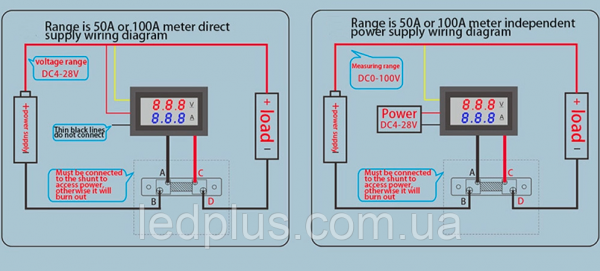

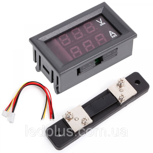

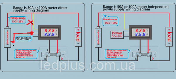

Контроллер вернулся с ремонта. Буду экспериментировать. Заказал прибор. Есть вопрос. Там такие схемы включения. Справа напряжение батареи высокое, то прибор питается от отдельного источника. Слева напряжение батареи низкое, до 28В, то прибор питается от него. У меня на батарее 60В, 5 свинцовых банок. Если я возьму левую схему, то минус питания прибора будет на шунте, а плюс подам не на 60В, а на первую банку, то есть 12В. Или может быть проблема?

Так как вы нарисовали в принципе работать будет без проблем, но правильнее купить у -=TRO=- изолированный преобразователь на 5-12В и по правой схеме подключить. Тогда будет все одним выключателем включаться и не будет дополнительно разряжать первую от минуса 12В батарею.
Свинец это не литий, он при заряде и насыщении сам балансируется, поэтому Ватт туда, Ватт сюда роли не играет. Всё равно со временем одна батарея из шести сдохнет. Если питание прибора включать только при эксплуатации, то ничего страшного не будет.
