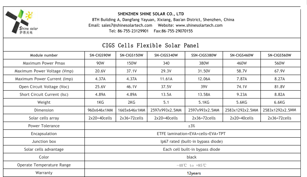

560 Вт до 7 кг важить.
гибкие солнечние панели.png [ 112.51 КБ | Переглядів: 17136 ]
