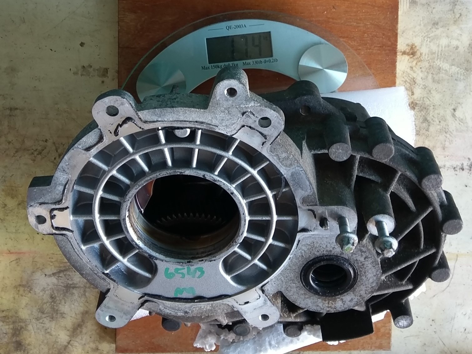

Вес редуктора, сколько там осталось масла - хз.
IMAG1049.jpg [ 552.07 КБ | Переглядів: 7961 ]
 Заголовок повідомлення: Re: Двигатель Рeugeot 3008 hybrid4
#123052Повідомлення 08 лист 2021, 16:51
Кило семьсот…или 174 кэгэ?! :P :P
#123078Повідомлення 09 лист 2021, 16:11
Кило семьсот это облегченный в Порше Спайдер, а на французах 174 конечно. ;)
