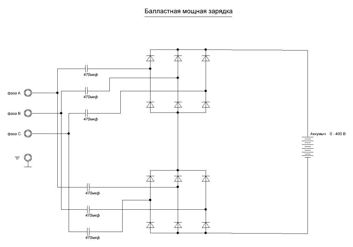

Предлагается несложная мощная балластная зарядка для аккумуляторов с диапазоном напряжений 0 - 400 вольт.
Это - источником тока.
С приведенными емкостями на схеме при заряде 400 вольтовой батареи выдает мощность 12-14 квт. Средний ток на уровне 30 ампер. При подключении батареи например 100 вольт или при КЗ ток увеличивается до 40-50 ампер.
Изменяя емкости можно регулировать необходимый вам ток.
Данный принцип используется в промышленных зарядках для мощных накопителей.

А чего про недостатки ни слова...
Косинус фи и мощность такие, что электропоставщики сразу искать прийдут.
Напряжение холостого хода выскакивает выше 1000в.
Отсутствие гальванической развязки.
Сверхтоки при включении (для резкой зарядки конденсаторов, причем сквозняком через диоды и батарею)
И конденсаторы нужны не абы какие, а пускового типа.
Если на все вышеперечисленное закрыть глаза, то почему бы и нет, принципиально схема рабочая.

А кто сказал что будет халява? Это по поводу стартового тока.
По косинусу завтра в симуляторе гляну.
Высокое на ХХ - а что, есть другой способ чтобы в высоковольтную батарею загонять ток на всем полупериоде без его прерывания?
А нахрен трансформаторная развязка? Лишь бы КПД с ним снижать? Так в фирменных электрозаправках тоже без гальваноразвязки.

Подобные схемы зарядки я начал использовать много-много лет назад . Обязательны защиты по току на входе и выходе , схемы разряда конденсаторов при выключении , задержка по времени между выключением и повторным включением , само-сабой защита по напряжению на выходе . В данной конкретной схеме желательно двухступенчатое включение . Конденсаторы должны быть рассчитаны на амплитудное напряжение сети .
По коэффициету мощности - активно-емкостная нагрузка будет улучшать общий коэффициент мощности сети.
В системах без гальванической развязки - обязательны реле утечки или контроля сопротивления изоляции .
Безопасность прежде всего ! {_|_}

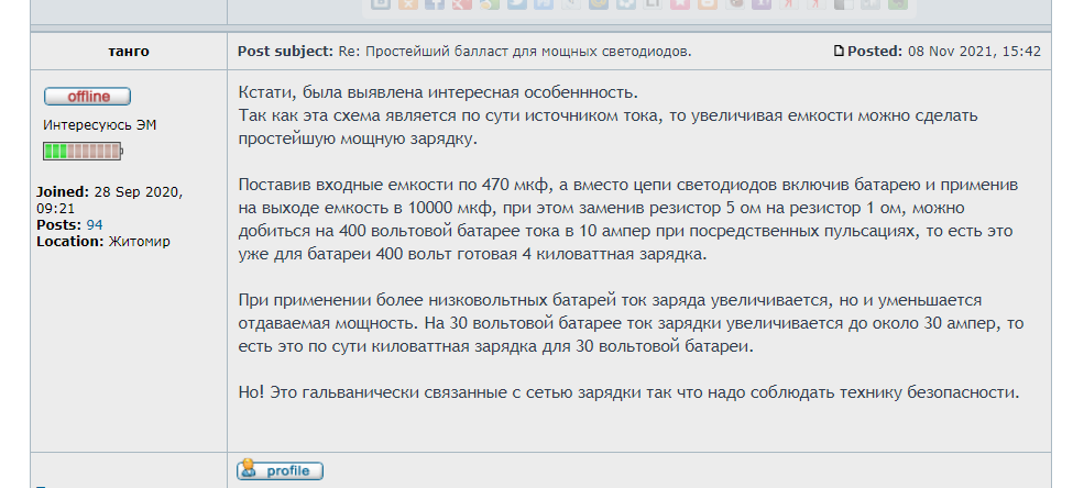

Вот подозрительно похожая по тематике и стилистике тема от ""Танго""
2021-11-14 20 26 14.png [ 47.46 КБ | Переглядів: 16112 ]
http://electricmobile.org.ua/forum/view ... f=7&t=2388
Совпадение , - не думаю
:lol: :lol: :lol: :lol:

Посмотрите на зарядник "Хамелеон" в Зое, там подобная схема, только сложнее раз в 10, и в качестве дросселя используется мотор, дает хорошую мощность, аж 42кВтч, но есть несколько минусов, это необходимости хорошего заземления, хорошей сети, и периодически горящие транзисторы от перекоса фаз, стоимостью 500-600 дол.
И если есть утечка высокого напряжения на корпус, то тоже рвет транзистор. По этому зарядник без гальваники такая себе идея.
Еще забыл, она в сеть сильно шумит, и дает реактивную мощность обратно в сеть.

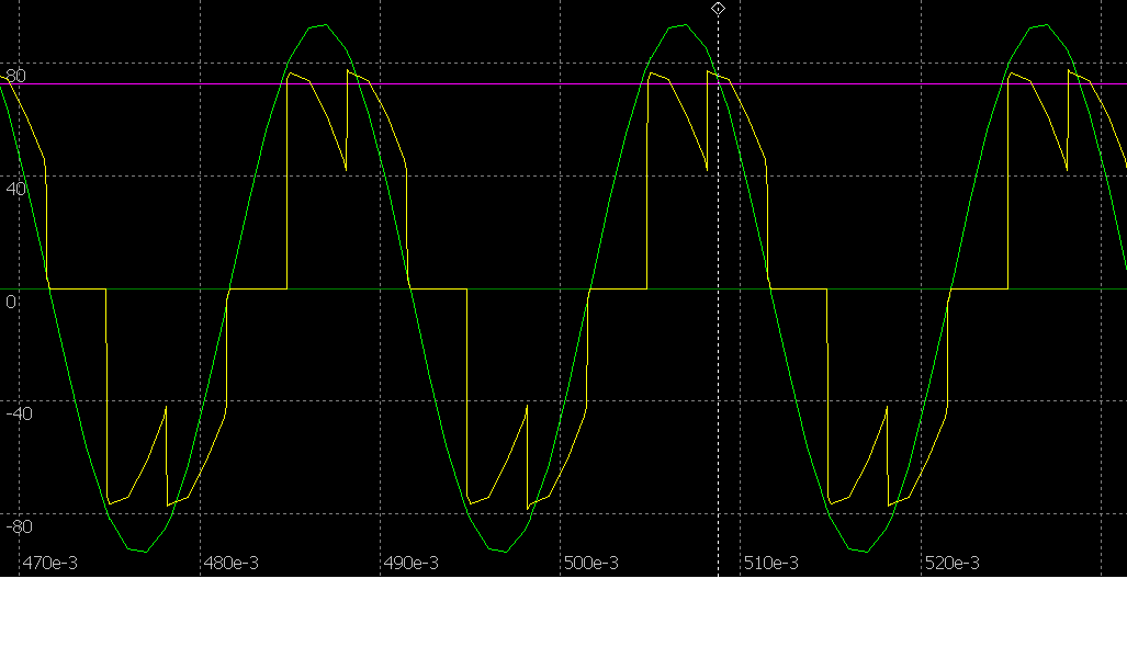

Глянул из интереса по косинусу (чтобы не засирать риснок показал для одной из фаз).
Зеленый цвет - линейное напряжение.
Желтый цвет - линейный ток.
Сдвиг 30 град. что весьма весьма неплохо.
Ясно что надо не компьютерные конденсаторы, а также их предзаряд. Это несложная автоматика.
По поводу гальванической развязки не согласен. Что она дает? Снижает КПД - и все? Троллейбусы, трамваи, шахтные электровозы, асинхронные моторы и т. п. - никто не делает развязок так как это накладно да и смысла нет так как методы безопасности заложены изначально.
Сама батарея в машине начиная от 40 вольт и выше уже есть источник высокого напряжения.
В промышленных похожих источниках зарядки накопителей (там используются 3 фазы, или 2 линейных напряжения) отказались изначально от импульсных источников питания как от недостаточно надежных.

Актуальность подобных схем закончилась 30+ лет назад...
Для зарядки современных батарей необходим контроль напряжения и тока зарядки, а также быстродействующие защиты от сверхтоков и токов утечки. Для бытового потребителя все это обязательно.
Да и коэффициент мощности 0.86 это уже не нормально.

Надо в симуляторе кстати глянуть потери при коэффициенте мощности 0,86)).
Что так сказать куда теряется и рециркулирует)).

Больше всего что там ошибка. Почему ток 1/4 периода висит в нуле??
