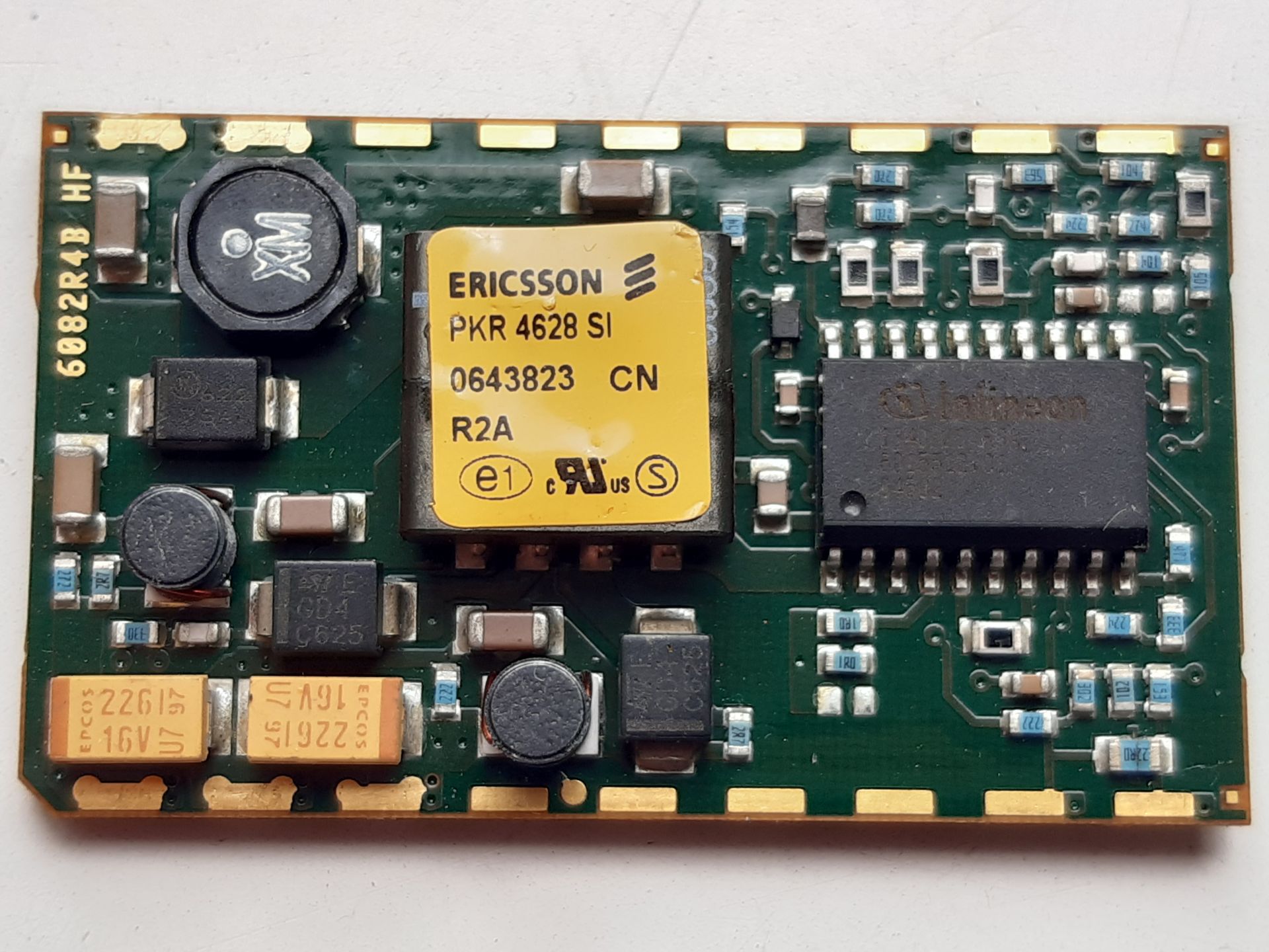

Вони були і відкритого виконання, ось для прикладу 5в 3а, для ознайомлення.
20220905_140442.jpg [ 348.67 КБ | Переглядів: 14569 ]

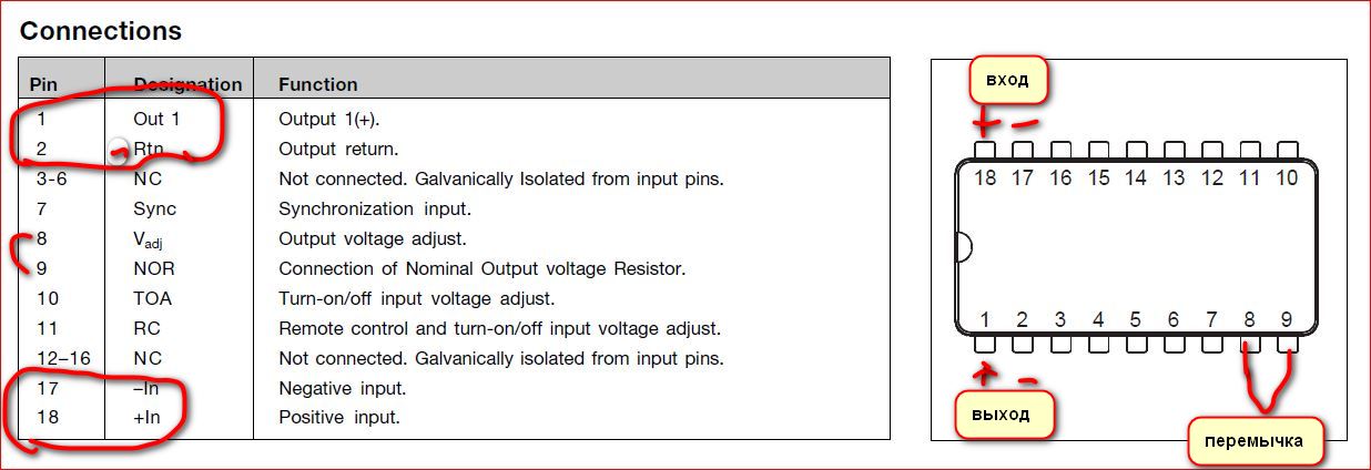

Так як досі виникають питання "як підключати?" то ось картинка:
Снимокfs.JPG [ 79.09 КБ | Переглядів: 14325 ]
А ось тут технічна тема про них viewtopic.php?f=35&t=2657 .
модулю PKF 4110B перемичка не потрібна, він зразу працює в номіналі.

На фото начеб-то видно, що вихідні випрямлячі на діодах, а не сінхронні на ключах. Відповідно в зворотньому напрямки нічого бігти не може, нема шляху. Ну все-ж таки спробував підключити зовнішнє живлення до виходу, як і очікувалось, струм 0.3мА, на вході нічого - дива не сталося :)

-=TRO=- писав(ла):
Версия 3.3в, 15Вт ...........нельзя выход подключать к аккумулятору без подачи напряжения на вход, из за синхронного выпрямителя)
У конкретно цієї версії сінхронне випрямлення, також там прикріплений даташит, де по схемі видно ключ на виході
Screenshot_20221226-171224.jpg [ 10.5 КБ | Переглядів: 14077 ]

Так, щось провтикав, вибачаюсь. Не знайшов у себе жодної PKF4110. Є тільки: PKF4117, 4621, 4628, 4822, 5611 та BMR610, але здається вони всі на діодах. Так шо буду чекати результати ваших експериментів.
Теретично ключ повинен відчинятись, коли чз перехід діоду вже тече струм. Для зменьшення напруги цього переходу. І вимикається при зменьшенні напруги на цьому переході. Тобто він просто дублює роботу діоду. Так шо навряд чи він зможе щось перекачувати в зворотньому напрямку. Плюс там ще є так звані пороги пре-трігер... Тобто повне блокування при певних рівнях. І мені странно що вони не дозволяють підключення зовнішньої напруги до виходу. Доречі у мене роками постійно працює два блоки живлення з сінхронними випрямлячами з акб в буферному режимі на SRK2000. Але все можливо в нюансах реалізації...
