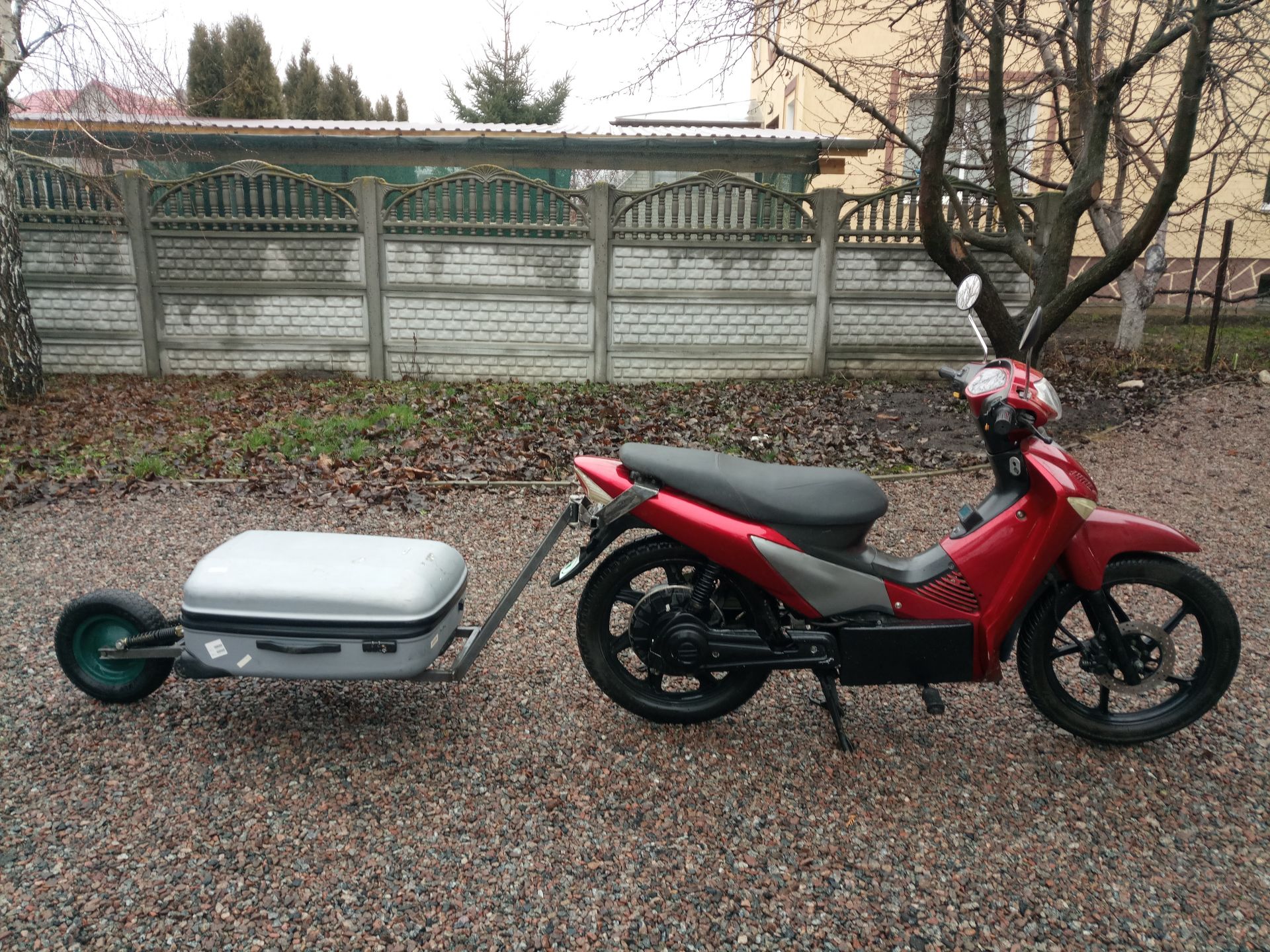

С чемоданом вообще идея бомба! К стати, есть ящики для инструмента, как ваш чемодан, на колёсиках и с ручкой. Я по случаю прикупил не дорого, только я купил раза в два меньше, но на картинке были и литров наверное на 120.Ящики из за бугра, какие то наборы электроинструмента. Пластик крепкий. А вот по амортизаторам на вашем прицепе вопрос. Они в таком положении что то дадут? Помнится когда я на своём незаконченом трайке похожим образом расположил, то сразу закидали тапками.может всё таки лучше поднять выше верхнее крепление?
#123717Повідомлення 02 груд 2021, 14:48
Звідки: Суми
то, что расположение амортизаторов в такой позиции, никак не сказывается на работу узла. не важно как они стоят, вертикально или под углом, от этого траектория работы вилки не меняется. меняется только жесткость конструкции так как меняется плечо. чем ниже их расположить на стойке, что на раме, тем мягче работает вилка. я пробовал разные позиции. выбрал на усилие килограмм в 20-30. при вертикально расположении нагрузка кило под 60-70, для меня это очень много. они попросту вообще не будут работать при небольшом весе багажа.
что касается чемодана, мне самому это нравится. посмотрю варианты готовых ящиков. ( уж очень не хочется возится с выклейкой папье-маше). все таки хочется что бы было место под панели. есть еще вариант крепить пенал для панелей отдельно на прицепе. я в раздумьях. время пока есть.

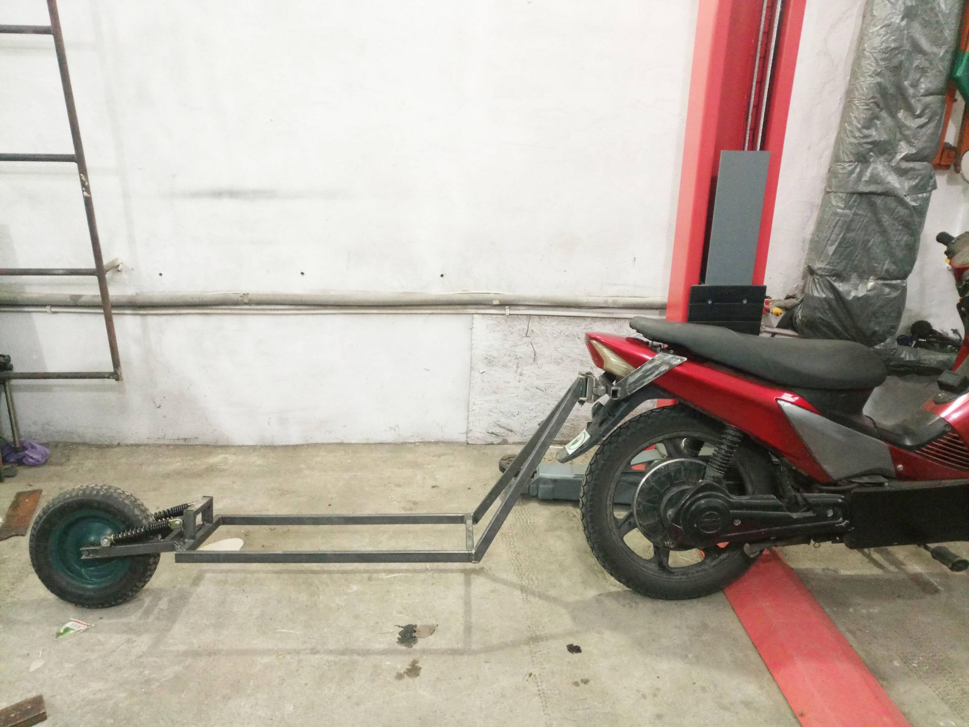

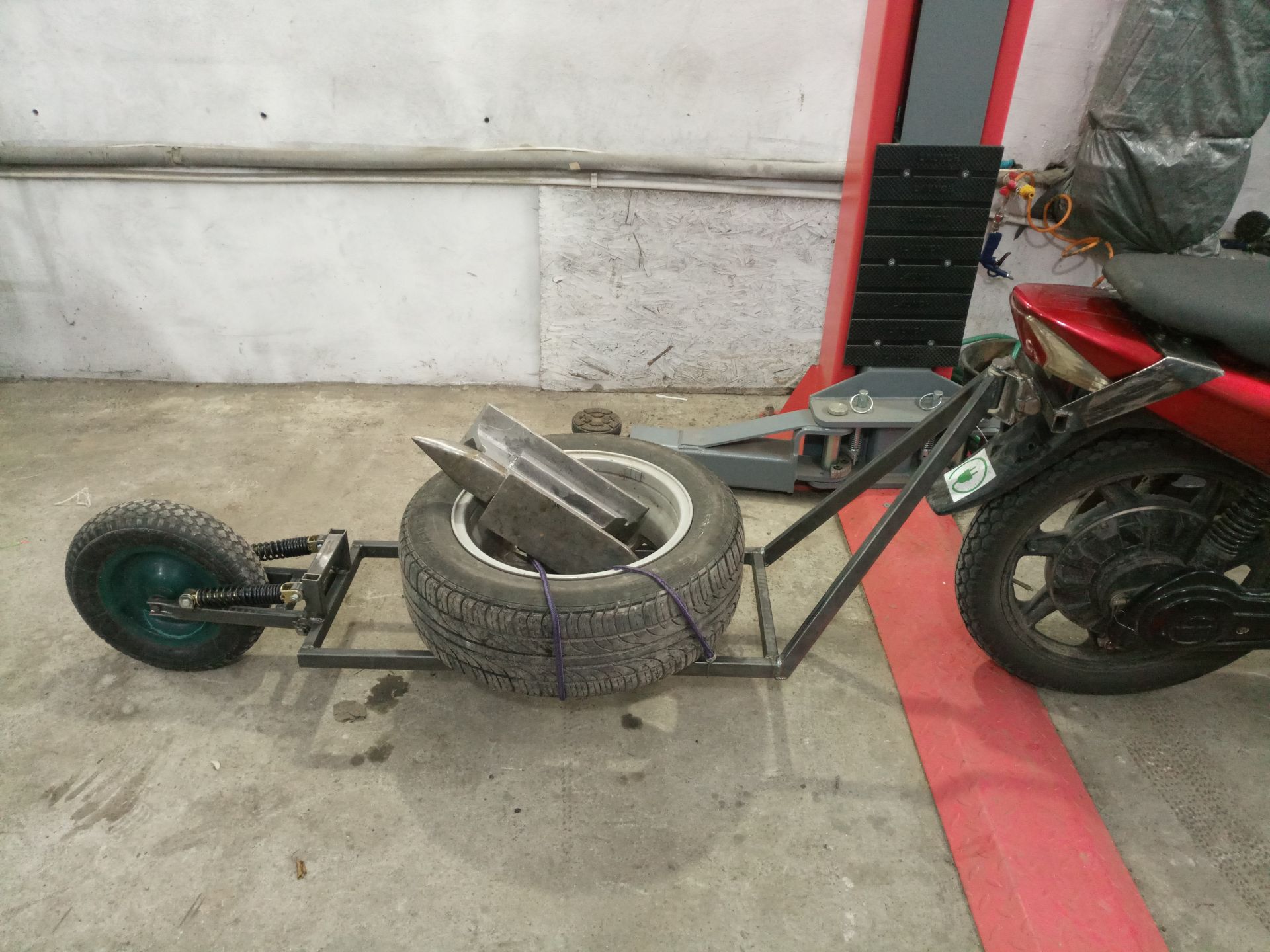

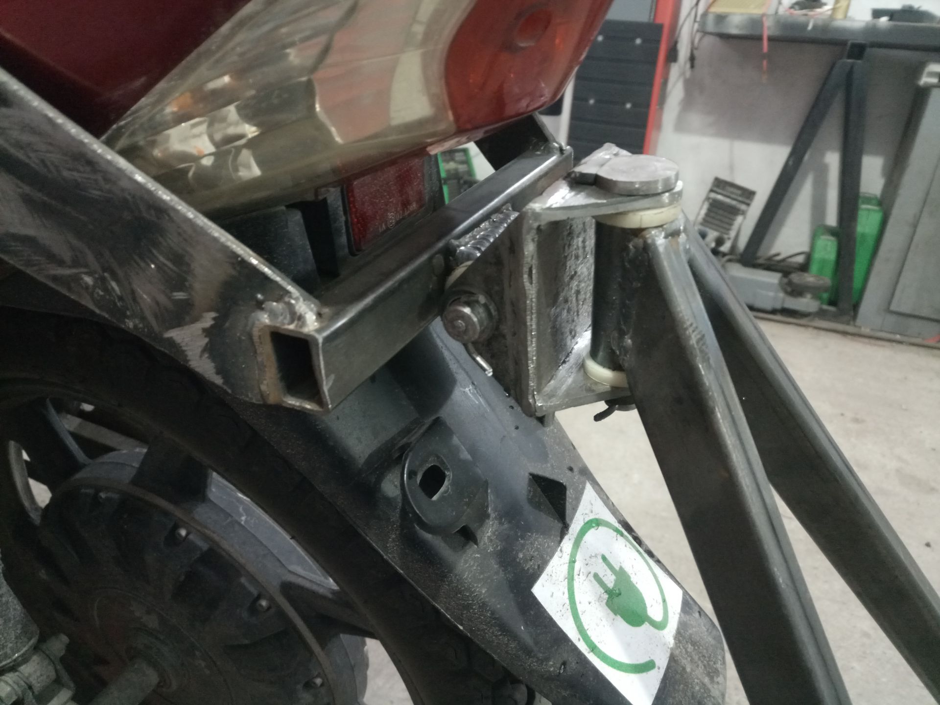

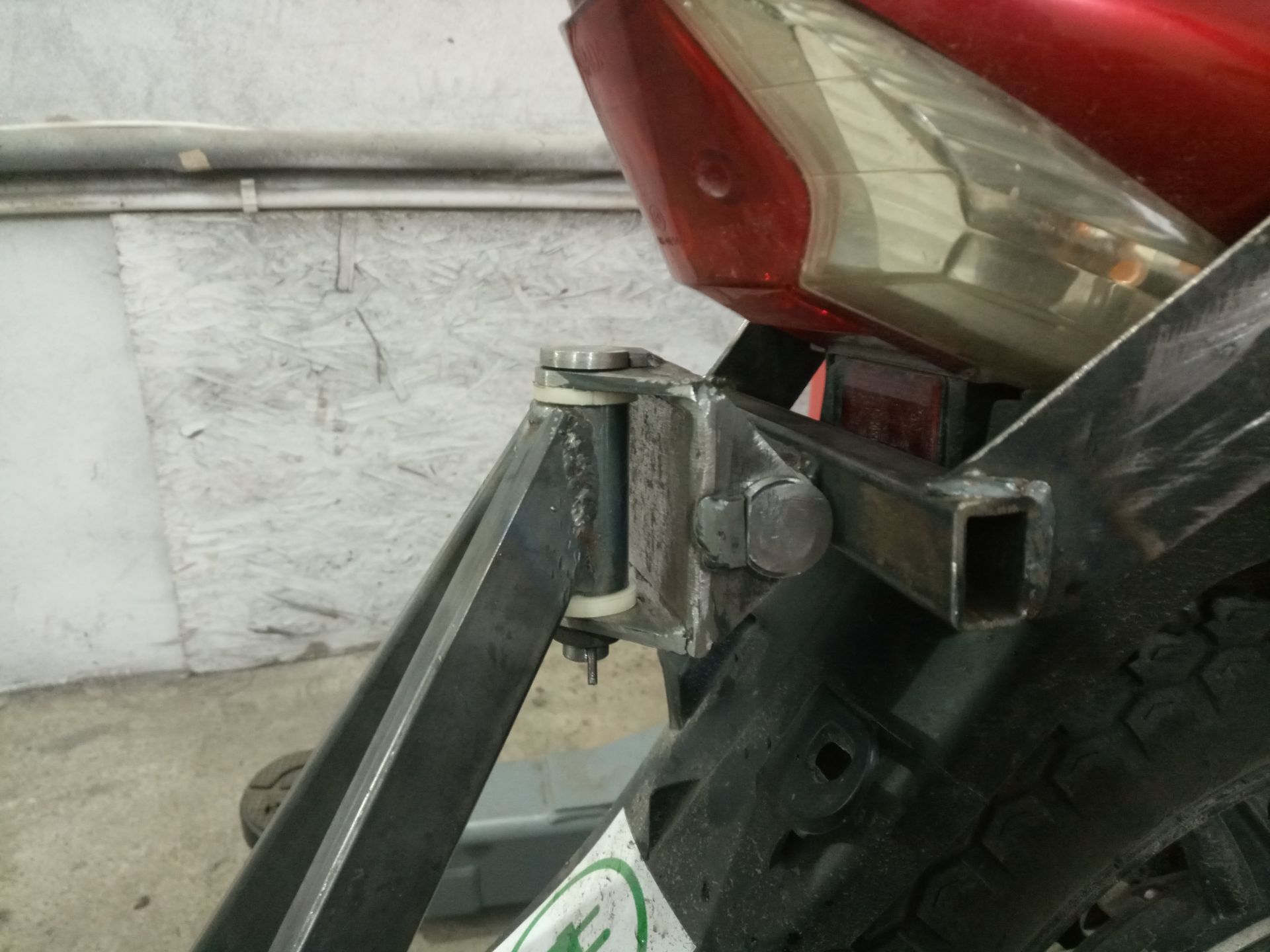

Закончил раму полностью. сделал сцепное. конструкцию сцепного изменил. как то предыдущая версия мне не нравилась. все собрал. визуально все нормально. завтра попробую испытать, если снегом не занесет.

Здравствуйте неплохое прицепное устройство у вас получилось.Особенно сцепка понравилась . А как к этим прицепам относится наша нова полиция хотя она уже не такая и нова .Где то по моему в ютуб проскакивало видео как полиция устраивала разборки по поводу прицепа изготовленного промышленно.
#123864Повідомлення 06 груд 2021, 17:34
Звідки: Суми
при движении на скутере с полицией проблем еще не было. несколько раз останавливали, но все благополучно. что касается прицепа, то если учитывать, что его буксирует не механическое ТС, то по идее им не будет до него дела .
