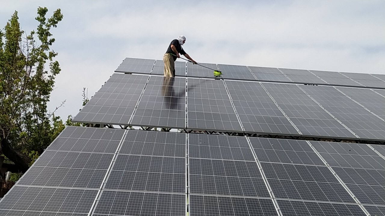

У меня такие , 30KW

На разных стрингах Поли и монокристаллические . Большой разницы не вижу .
