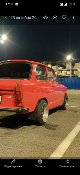

Я вот на лето искал 2 месяца диски. r14 8j и 9j bcw steffan rs. Резина лысая была.
Спустя два месяца поисков удалось и резину найти, но пока только две покрышки. 185/50. У меня же передний привод, зацеп вообще плачевный.
На зад планирую 195/50 искать.
На r15 резину проще найти, но вес дисков уже значительный. Полуслики тоже гораздо больше весят, чем обычная резина.
Screenshot_20211219-173922.jpg [ 190.93 КБ | Переглядів: 13021 ]
