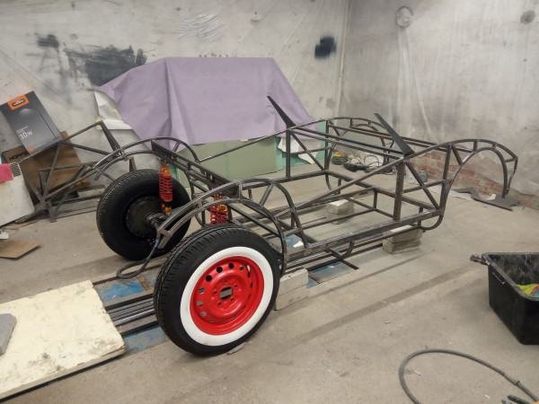

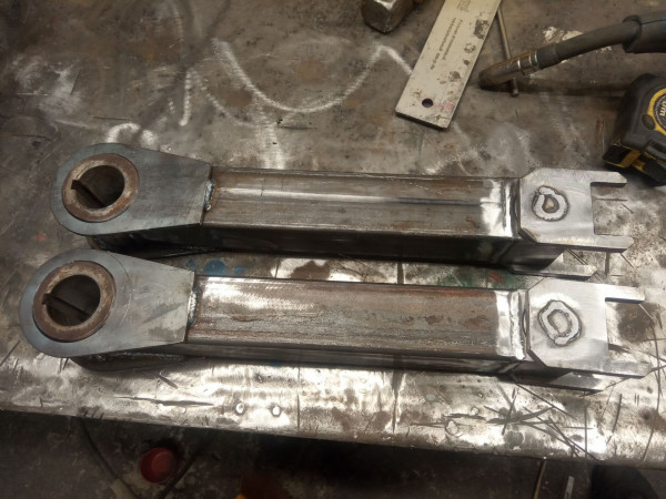

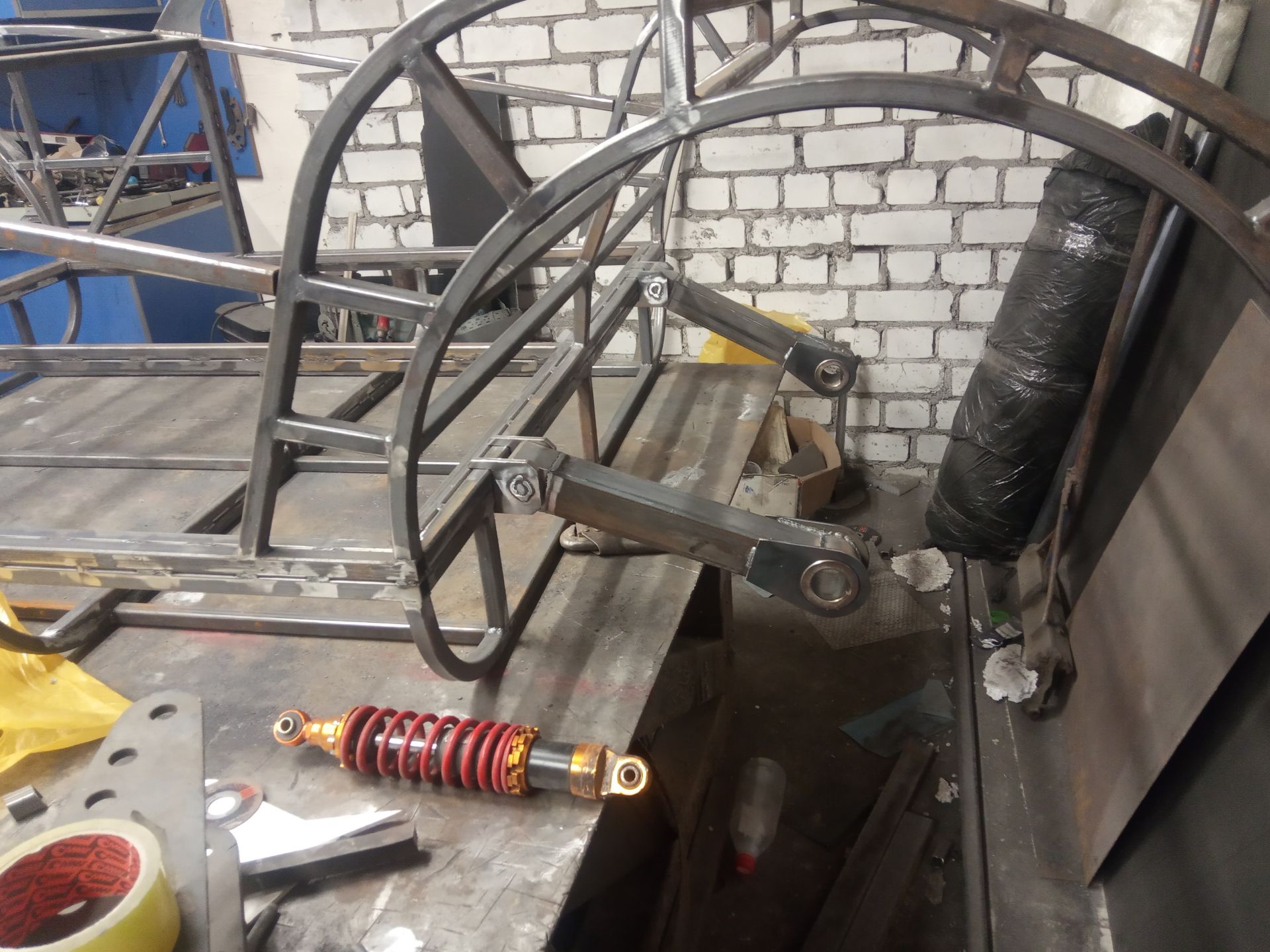

Готовые рычаги задней подвески (подмоторные) и примерное место их на машине.
IMG_20211216_233019.jpg [ 416.85 КБ | Переглядів: 9328 ]
IMG_20211216_233838.jpg [ 350.65 КБ | Переглядів: 9328 ]

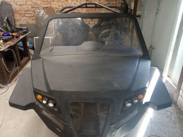

Так это не первый случай, вот эта машина построена таким же способом в 2015
IMG_20200709_175448.jpg [ 296.75 КБ | Переглядів: 9313 ]

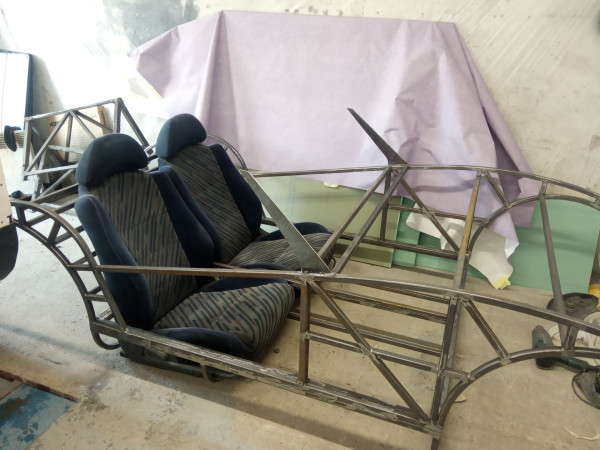

Сегодня днём появилась возможность сравнить сидения, какие лучше для этой машины, те что предполагаются, а это сидения от японской машины конца восьмидесятых или сидения от Смарта, такие же как стояли в камазе. Сравнив их понял, что сидения от Смарта это стульчик из трамвая Татра))), если спинка ещё норм, то сидушка полный отстой, при внешней изящности смартовские сидения более громоздкие и тяжёлые, хоть сидушка и тонкая, но пятая точка сидит выше от пола, они не глубокие и боковая поддержка слабая. В общем старые японские сидения безоговорочно победили. С ними это не родстер, а диванстер)
IMG_20211217_115249.jpg [ 311.7 КБ | Переглядів: 9269 ]
#124232Повідомлення 17 груд 2021, 17:15
если лобовое стекло перенести вперед сантиметров на 20-30 это добавит удобства при посадке. Или так внешний вид пострадает?
#124235Повідомлення 17 груд 2021, 18:03
Вид может и пострадает, но там предостаточно места для посадки и так

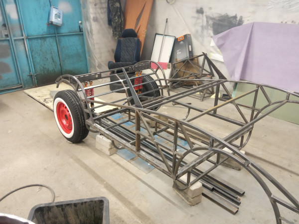

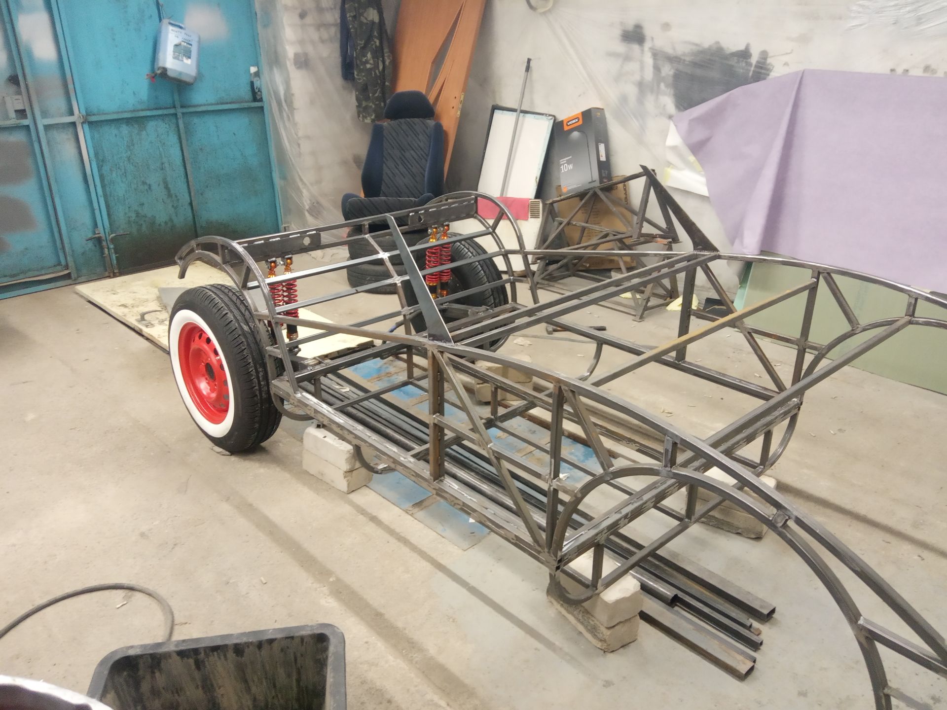

Изготовлены и установлены рычаги задней подвески и вся задняя подвеска уже установлена на машину.
IMG_20211216_233019.jpg [ 416.85 КБ | Переглядів: 9184 ]
IMG_20211216_233838.jpg [ 350.65 КБ | Переглядів: 9184 ]
IMG_20211218_192200.jpg [ 338.51 КБ | Переглядів: 9184 ]
IMG_20211217_194709.jpg [ 374.9 КБ | Переглядів: 9184 ]
IMG_20211218_204817.jpg [ 364.2 КБ | Переглядів: 9184 ]
IMG_20211218_204840.jpg [ 340.66 КБ | Переглядів: 9184 ]
