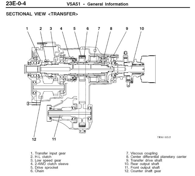

…не сочтите за нескромность :ups: … но вот картинка для понимания что есть РК и процессов в ней происходящих.
Думаю многие вопросы типа как высокие обороты повлияют на цепь,шестерни их смазку и т.п. отпадут…

«Покритикую» идею самодельного редуктора ;)
Повторюсь, изготовить скоростной редуктор даже с использованием имеющихся шестерен задача крайне сложная и вероятность удачного исхода мизерная…не буду вдаваться в подробности…и отговаривать особо не стану. Решили - пробуйте. Но обратите ещё внимание на то,что с таким одноступенчатым редуктором ось двигателя и РК будут разнесены и соответственно места в тоннеле может не хватить. К тому же направление вращения двигателя может (скорее всего) не совпасть с исходным. Тогда придётся шо то колдовать с резольвером или с чем то ещё…
Ну и если уж стоит вопрос «обязательности» понижающего редуктора, то более гарантированный результат дала бы установка мкпп с одной (или двумя,…) ступенями. Ну скажем 3-й передачей. Остальное можно исключить организовав постоянное включение выбранной передачи. Дополнительное сопротивление будет сопоставимо с самоделкой а качество и надежность несравнимо. Да, компоновочно станет немного громоздко в сравнении непосредственного соединения мотора с РК, но некритично. А может и наоборот, облегчит общий подвес силовой установки…надо смотреть по месту…

#124669Повідомлення 09 січ 2022, 12:13
Звідки: Украина, Харьков
Так а че тут смотреть то? Обычная цепная раздатка, если она будет ездить в режиме около 10 000 оборотов загнется за первые 20-30 тыс пробега. Если не крутить выше 6000 будет жить.

Дякував (ла) 1253 Подякували 1277
Вы невнимательно смотрите картинки. Повышенные обороты будут только у первичного вала ,у промежуточного чуть меньше.Причём тут цепь?! Она (цепь) и всё остальное что после промежуточного - в штатных режимах.
И ничего криминального в этом нет…совсем. Единственным более менее слабым звеном может быть двухрядный подшипник первичного вала…а может и не быть… Во всяком случае работать будет не хуже самодельного редуктора…
К тому же я предлагал не просто использовать пониженную передачу «навсегда», а использовать обе ступени раздатки. Да, придётся приложить усилия (и умственные и физические :D ), чтобы реализовать этот алгоритм.
Но это мне видится более реальным, чем другие варианты
