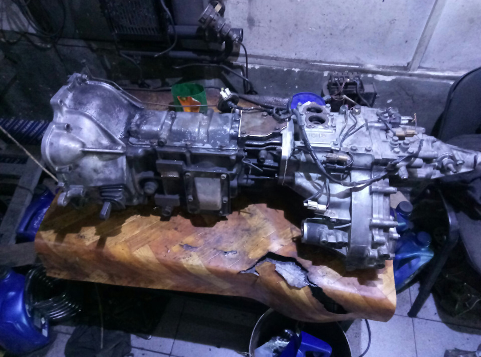

А на зад подобрать другой (может даже менее мощный) мотор со своим управлением. В Паджеро коробка и раздатка занимает приличное пространство и вес (фото ниже), так что есть где разгуляться.
К тому же такая схема будет работать лучше всякой "супер селект". Можно легко перераспределять нагрузку перед-зад. И бонус - даже в случае отказа одной из систем, остаться на ходу.
2b17f89s-960.jpg [ 200.16 КБ | Переглядів: 8830 ]
