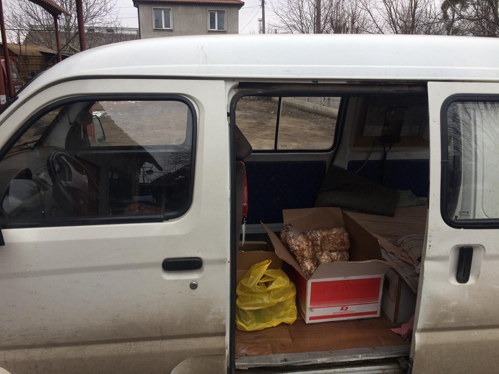

При подобных ценах на ГСМ и полу-километровых очередях - электричка очень выручает во всех отношениях {!_!}
Тоже помогаем подвозить гуманитарку :ja:

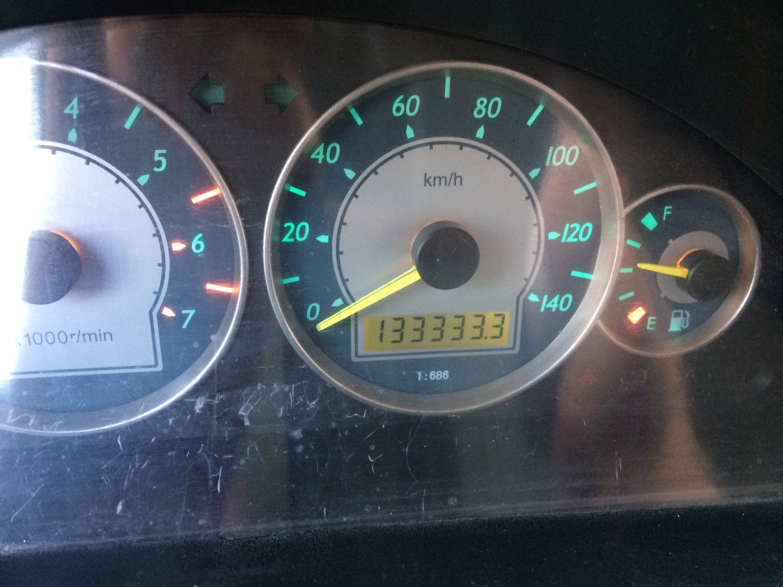

После некоторых переделок в Фаве(заменили ДС 6,3 на ДС 3,6),уже прокатали более 1000км тестового заезда - пока все {!_!}
Ну и споймал красивые циферки на одометре :winken:

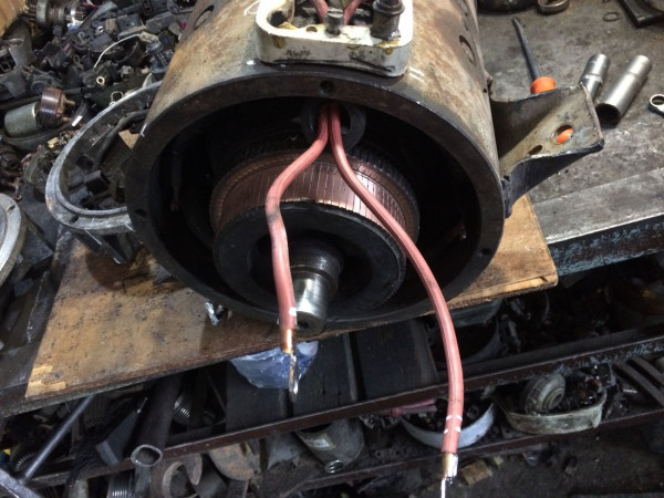

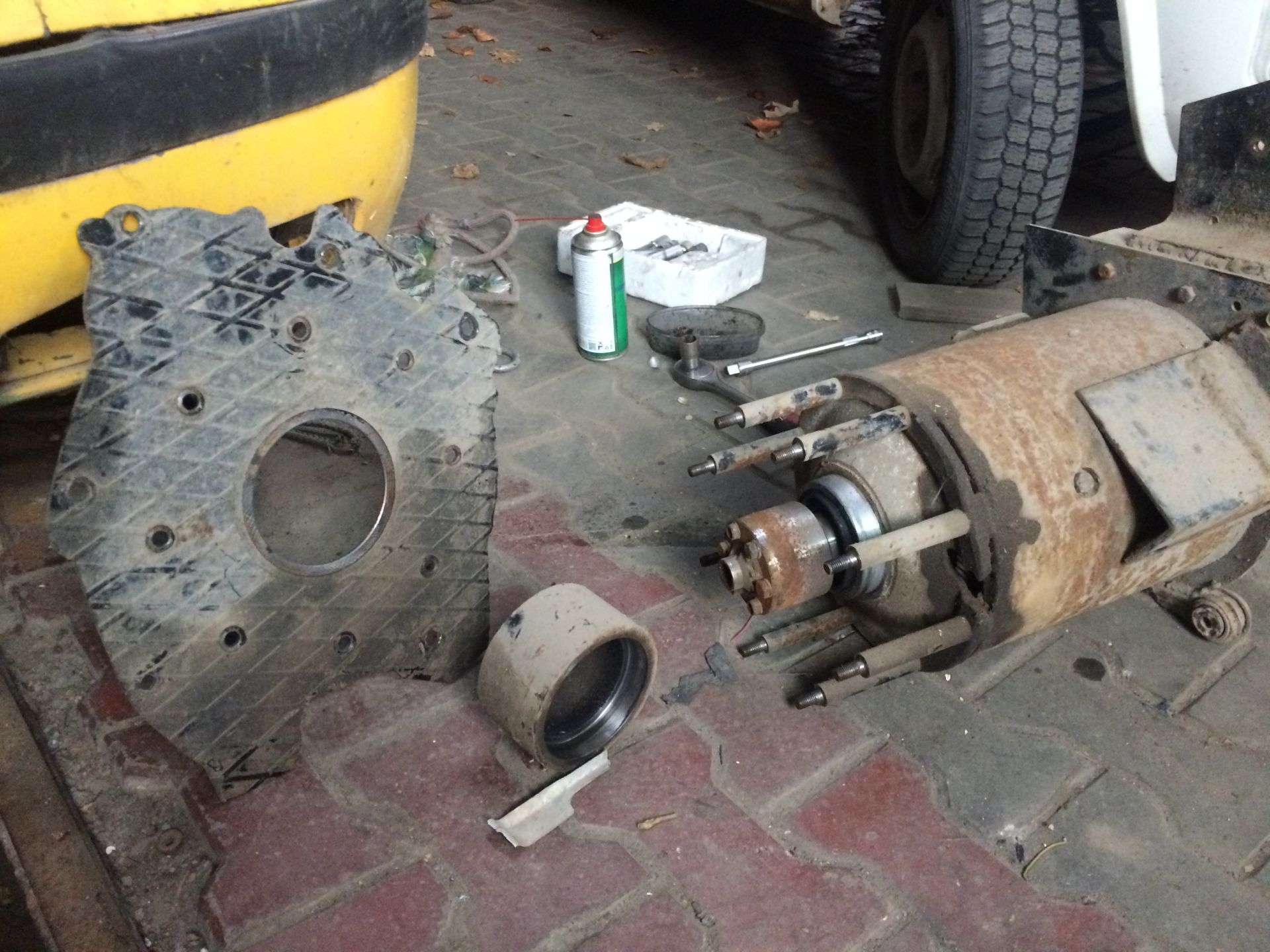

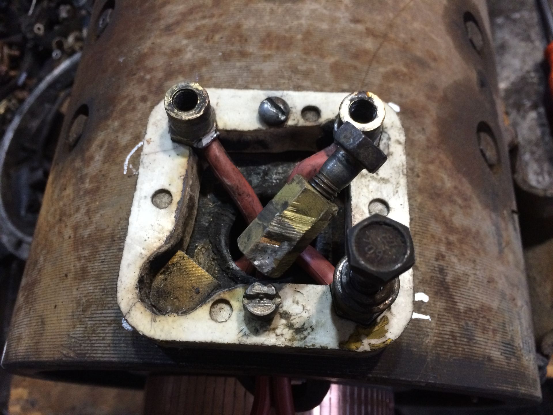

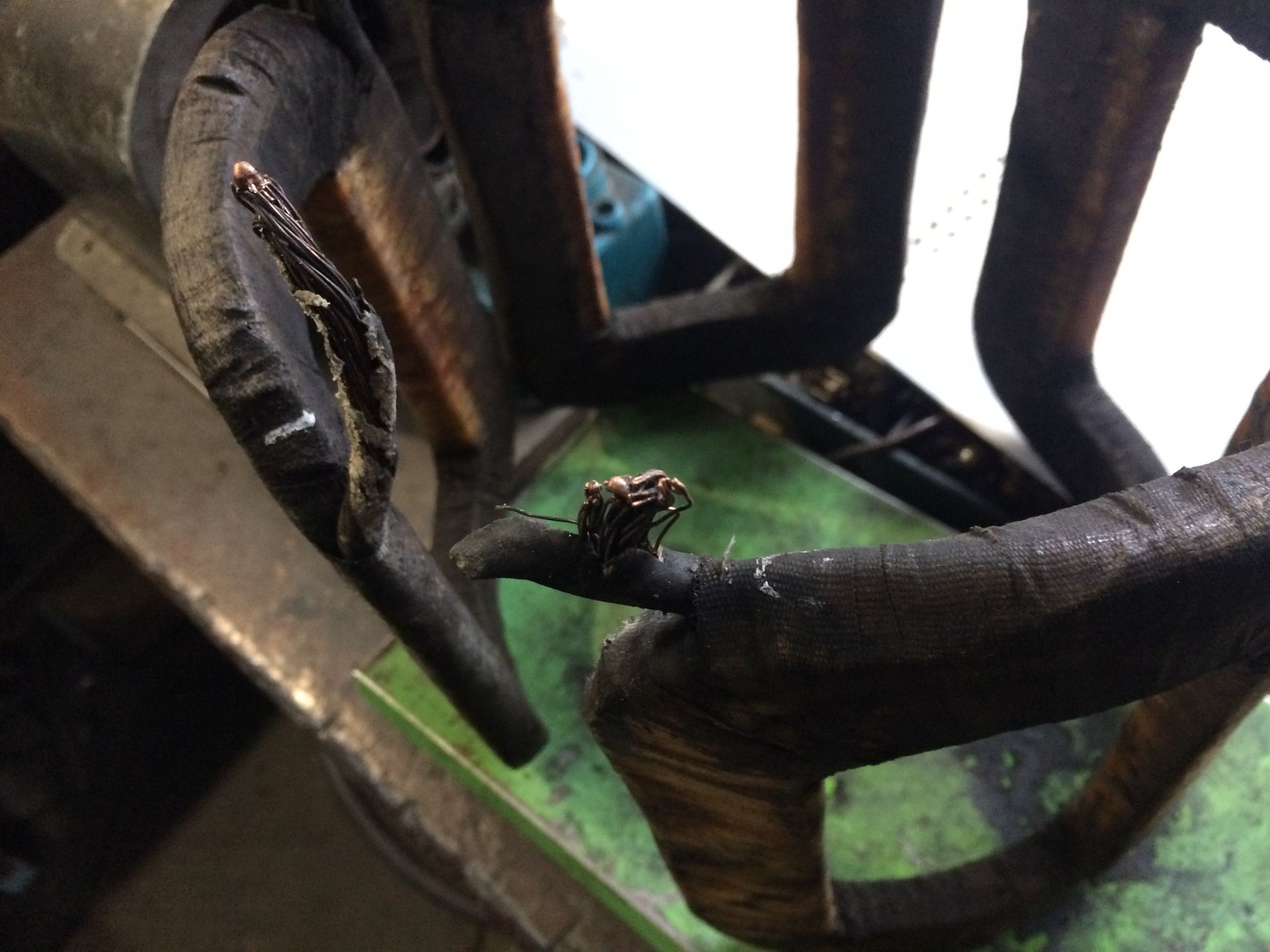

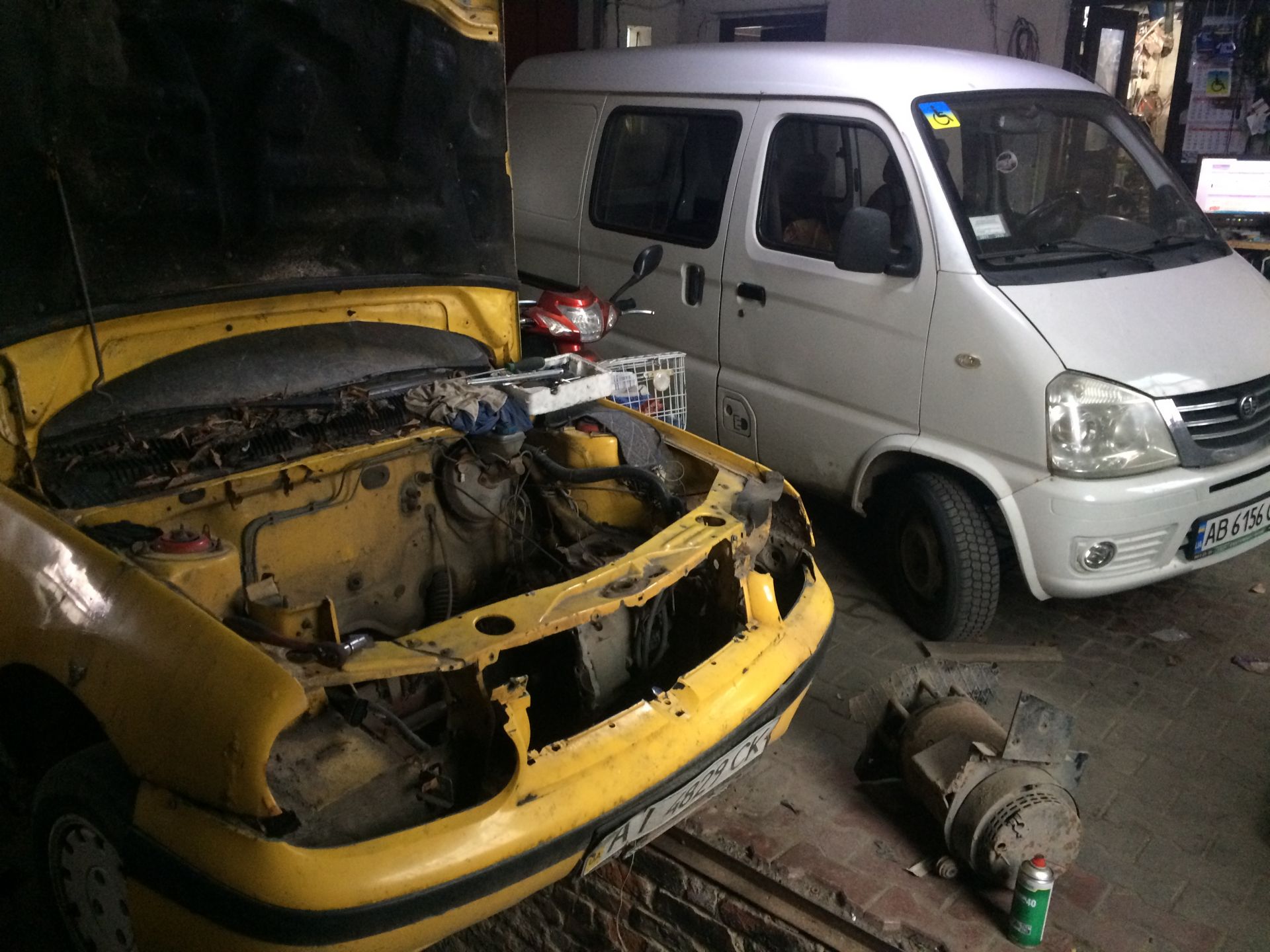

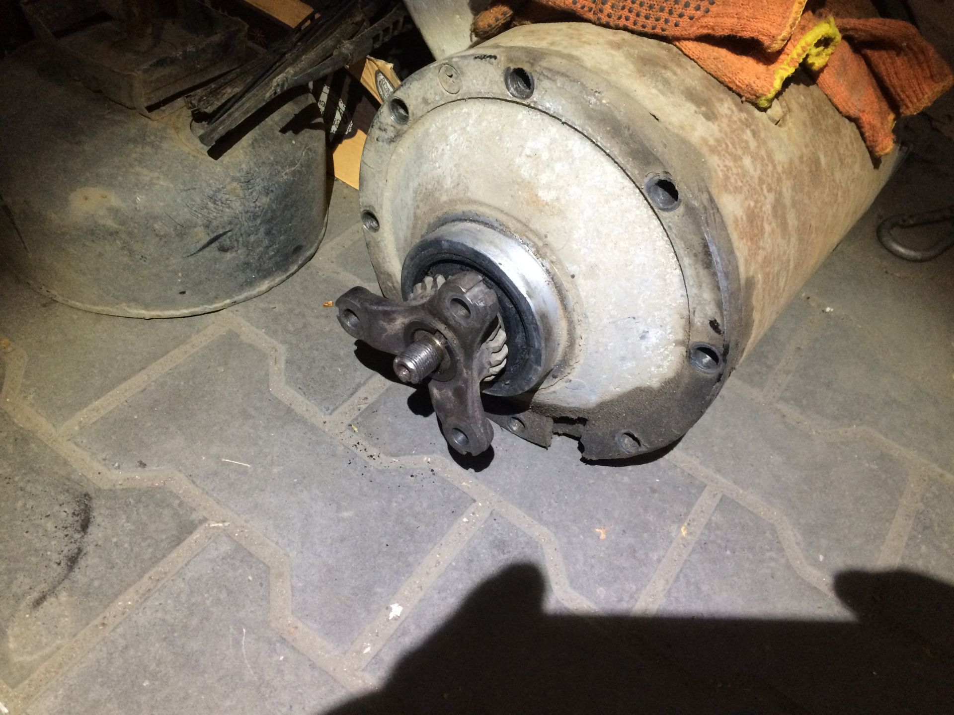

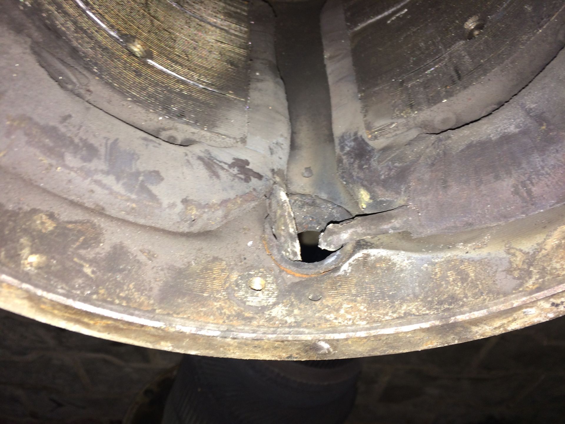

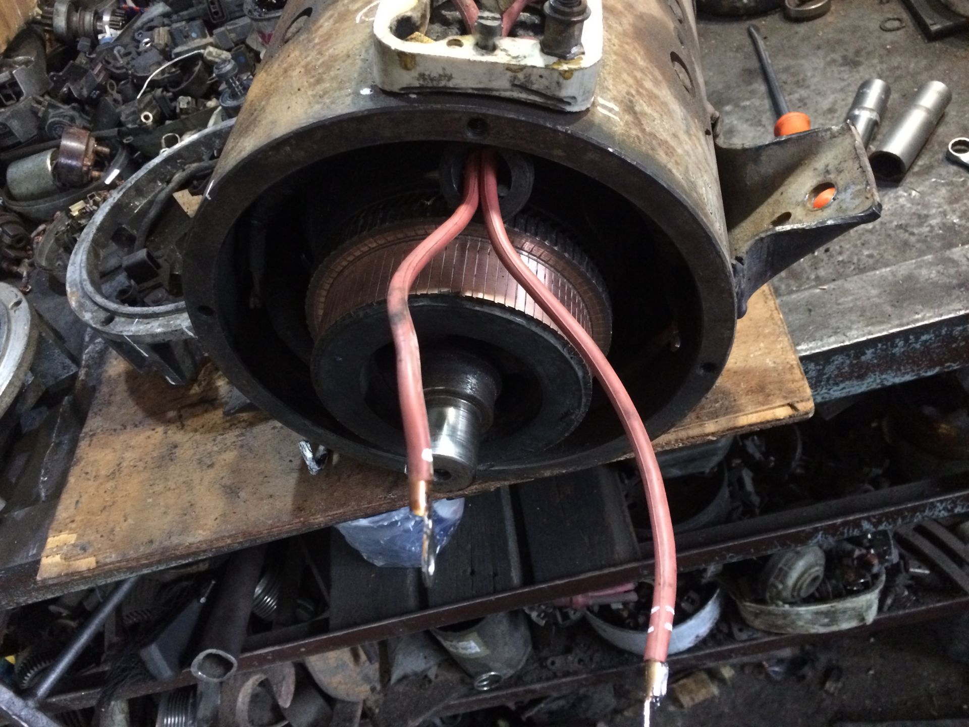

Проблемы начались еще осенью... почувствовали "шаговое" подергивание, при осмотре на якоре были видны противоположные прогары, мотор был снят,разобран и отдан якорь на проточку... с сылкою на нехватку времени, короновирус и бог зна что - якорь и поныне не проточен...перед новым годом было принято решение снять с Эл-Пыжа ДС 3,6 и переставить на Фава - так и сделали(но без ТО, с Пыжа сняли, на Фав поставили) Прокатавшись пару км, перетирается провод в моторе на корпус(как потом выяснилось) и снова на шнурок и в гараж на разборку...На этот раз ДС 3,6 перебрали и заменили все,что нужно, поставили новые щетки и вот уже более т.км. на ходу {!_!} Может чуть позже ролик "склею"
IMG_6026.JPG [ 323.51 КБ | Переглядів: 21697 ]
IMG_6027.JPG [ 346.5 КБ | Переглядів: 21697 ]
IMG_6042.JPG [ 355.89 КБ | Переглядів: 21697 ]
IMG_6208.JPG [ 340.87 КБ | Переглядів: 21697 ]
IMG_6269.JPG [ 243.43 КБ | Переглядів: 21697 ]
IMG_6328.JPG [ 341.92 КБ | Переглядів: 21697 ]
IMG_6327.JPG [ 306.34 КБ | Переглядів: 21697 ]

Из моей практики ДС 6.3 не ходят. Затрудняюсь назвать причину, хотя вроде железа больше, ресурс должен быть выше. Из 3-х 6.3 на моей памяти один заменён на 132-й, и два на ДС 3.6.
Что бы мотор 3.6 долго ходил нужно очень качественно сделать реставрацию.
1. Проточить коллектор. Протачивать надо с центровкой в люнете. Если базировать центр по отверстию крыльчатки, то коллектор будет испорчен, и долго не проходит. После проточки обязательно продорожить.
2. Обязательно отбалансировать якорь на максимальные рабочие обороты.
3. Подшипники якоря ставить максимально качественные.
4. Только новые щетки, износ щеток даже на 10-25 процентов недопустим.
5. Ревизия щеткодержателей. При малейшем люфте - замена.
6. Перед эксплуатацией обязательная притирка щеток. Холостой ход на 6-ти Вольтах в течение 48 часов.
7. Наличие устройства удаления продуктов износу щеток - осевой или центробежный вентилятор продувки коллекторного узла с независимым приводом.

Разница конечно есть, хотя не айс ощутимая...там,где я выезжал на подьем на 6,3 с 70км/ч (при поддержке газа) - на 3,6 выезжаю с 60км/ч, с места троганье вроде как одинаковое, но при "форсаже" 6,3 был конечно резвее, по току вроде как одинаковое потребление,существенной разницы не вижу,по расходу пока сказать ничего не могу - будет лето,посмотрим(дай Бог дожить).

Я на Фаве проехал на ДС 6,3 - 30т.(и брал я его не новым)
1,2,3 перед установкой на Фав - не разбирал,поэтому ничего не балансировали,не меняли...
4,5,6 щетки меняли практически при полном износе(новые щетки не притирали), с щеткодержателями проблем не было
7 принудительной продувки нет,хотя примерно через 10т вскрывался кожух и продували компрессором...
Как на меня ДС вышел из-за "больших токов"- Пыжиком я при наличии коробки тягал за собой и Нивы и Бусики(про легковушки воще молчу) - тоже делал и Фавом,но при отсутствии коробки :wallbash: - как на меня в этом причина, зря наверно выкинул коробку...теперь езжу без дури, никого не волочу - посмотрим на результат :?

Прооездил на своем ДС3.6 четыре года (SUZUKI Carri) и без проблем. КПП тоже не было. Тягал тяжелые прицепы -не проблема. А "угробил" движек после замены Щеток на какие то "левые". Изменение почувствовал сразу, не придал этому значенияч. Подумал что -притрутся и всё пройдет... не прошло. Как результат- накрылся якорь... :?
Мелочей не бывает. Надо и балансиролвать и всё остальное пероечисленное Алексеем.
ps и да, продувка обязательна! У меня она была!
